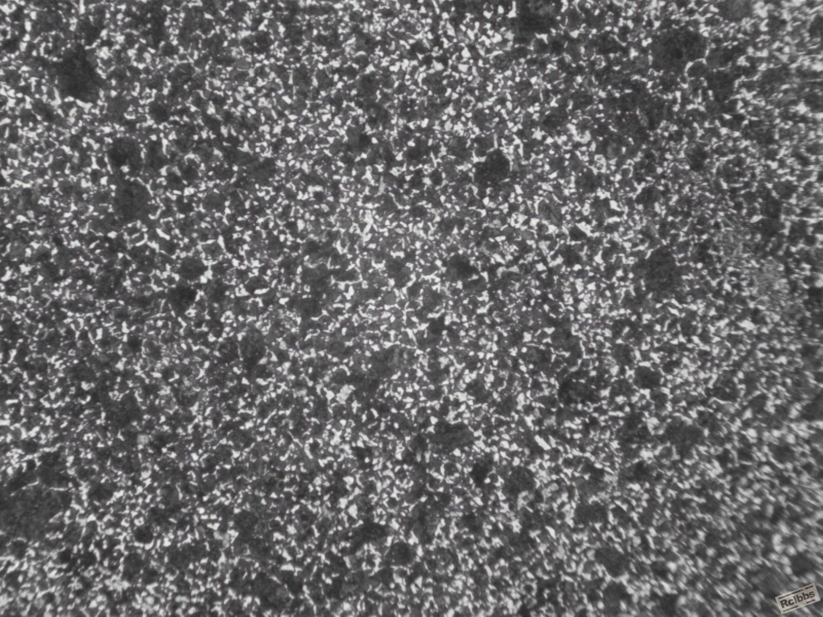

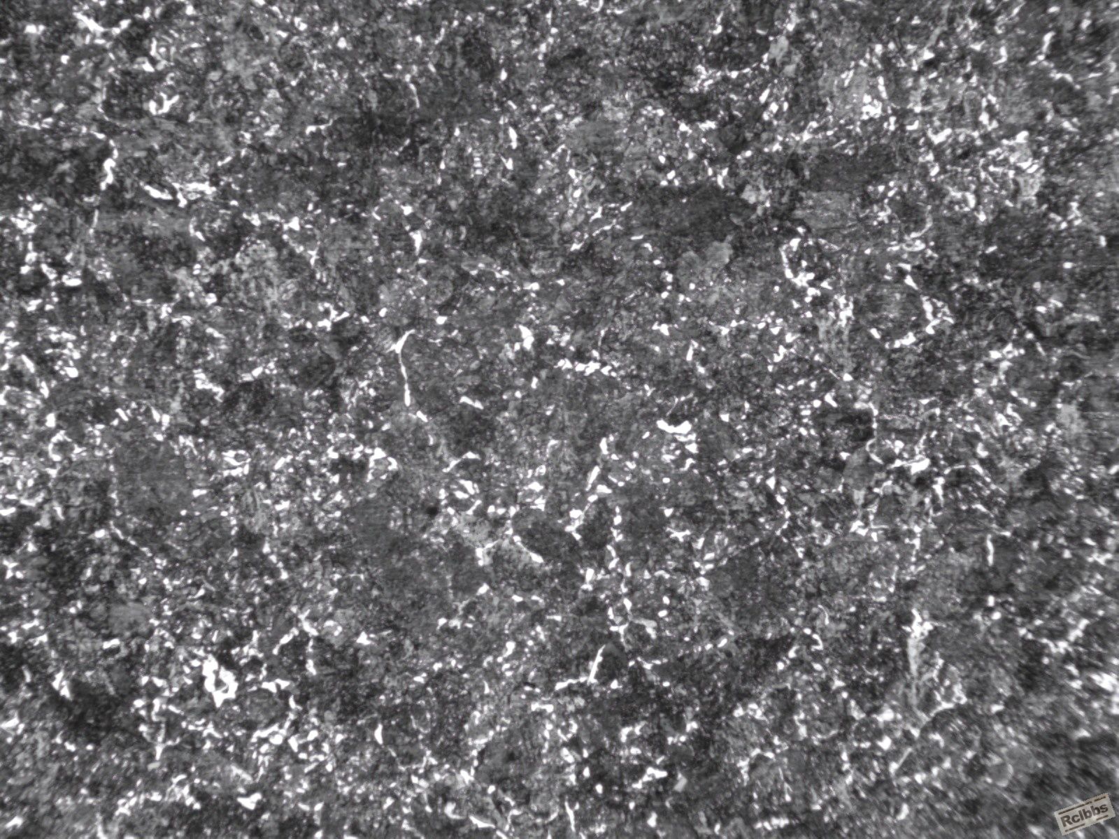

 楼主| 发表于 2009-6-25 10:42:48 | 显示全部楼层
现将不合格组织照片和合格组织照片发给各位专家分析
不正常金相照片x100
不正常金相照片x100
正常金相照片x100
正常金相照片x100
发表于 2009-6-25 11:54:02 | 显示全部楼层
从照片看淬火温度低了
 楼主| 发表于 2009-6-26 08:28:06 | 显示全部楼层
上面那张是不合格照片,淬火温度850℃,对45 钢来讲应该不低了。从金相组织看,主要是珠光体团粗大,铁素体量少呈断续网状分布导致冲击功极低,仅5~6J。但材料本身的原因始终未曾找到
