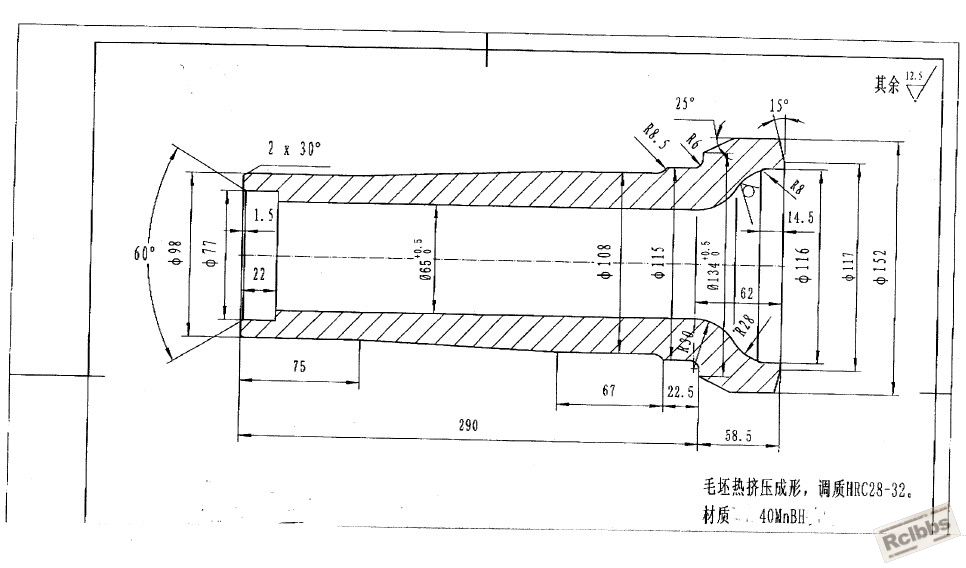

  现在按热处理工艺生产完后,调质硬度合格,金相显微组织不合格(按GB/T13320标准,合格级别为≤3级),实测金相显微组织为6级(硬度见图)。不知道是热处理工艺有误还是别的原因?先谢谢大家!!

热处理工艺的原因,温度高了,导致了晶粒粗大。

回复 1# 婉晴飞儿 的帖子
请说明热处理工艺和技术要求!

按GB/T13320,是6级,说明冷却速度低了,铁素体和屈氏体一大堆。
