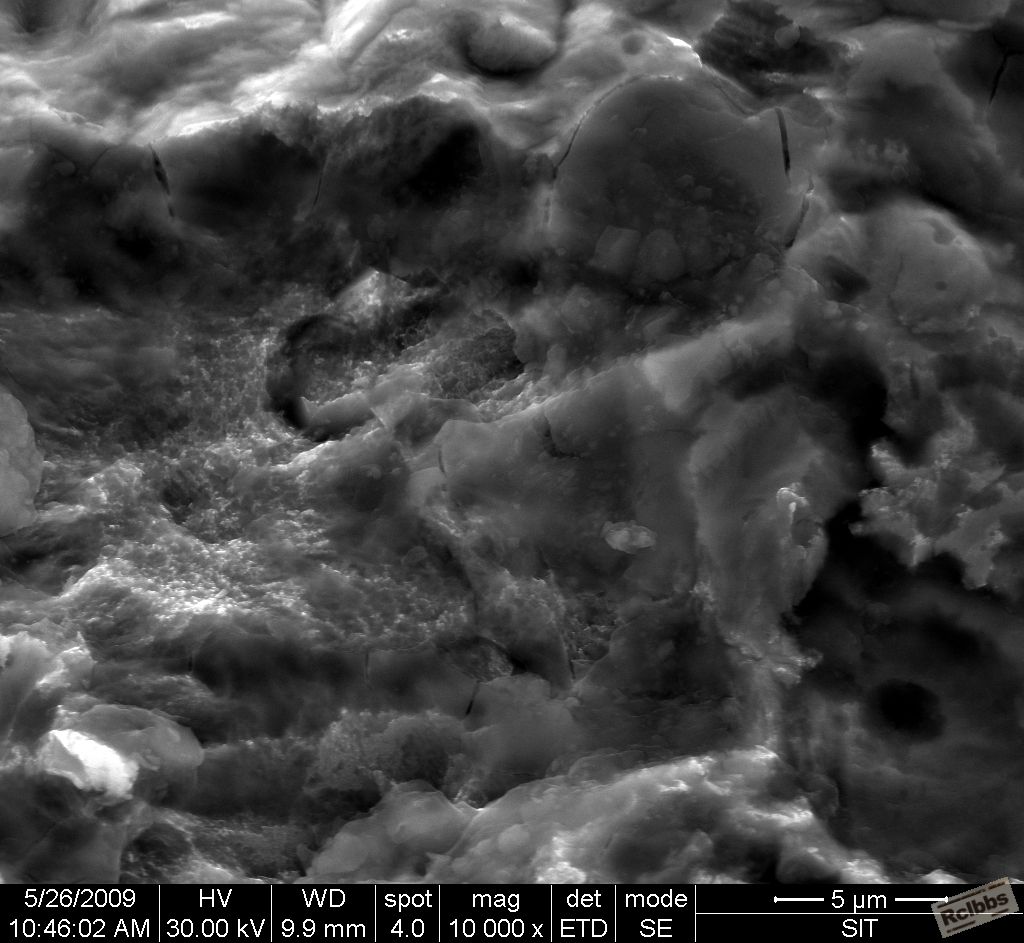

25_003.JPG 奥氏体不锈钢316L 25*0.5 钢管MgCl2(42%)应力腐蚀实验后的断口图  谁能帮忙分析下吗?

最好能有细节照片,倍率不一定要这么高的
 楼主| 发表于 2009-6-7 21:15:20 | 显示全部楼层
回复 2# wujunfeng610 的帖子
嗯 估计没拍好
发表于 2009-6-8 10:45:17 | 显示全部楼层
不好意思问下你们这是扫描电镜拍的吗,怎么HT是3000kv,WD是99mm啊

应该是扫描电镜的照片。

不需要这么大倍率的照片,用显微镜拍个100X,500X就可以了,倍数太高反而无法判断。建议做个金相!

另外补充一点,宏观照片也是很关键的。

回复 4# lpkay 的帖子
场发射环境扫描电镜

嗯 就是有点看不懂宏观的所以去看了看扫描
