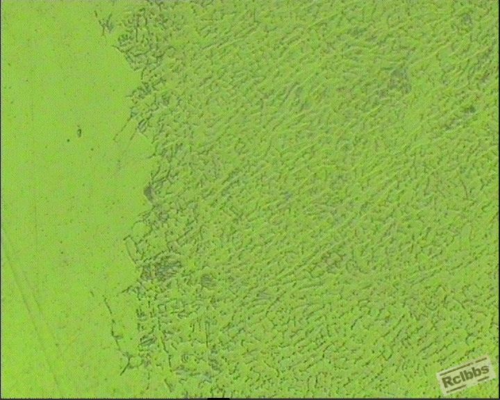

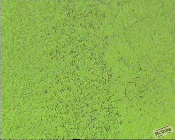

利用超频感应加热方式在线固溶 管子规格为316l  25*0.5
谁能帮忙分析在组织和固溶效果哇?
4+400X2.jpg 未进行固溶处理的钢管 侧面金相组织(400倍)
4^+400X2.jpg 进行在线固溶处理过的金相组织(400倍)

 楼主| 发表于 2009-6-7 19:17:52 | 显示全部楼层
对了 此为氩弧焊管  组织图取的是焊缝交界处

发表于 2009-6-7 19:33:53 | 显示全部楼层
回复 1# xhg0923 的帖子
没有达到效果,还有树枝晶呢!
 楼主| 发表于 2009-6-7 19:41:38 | 显示全部楼层
回复 3# wangqinghua196 的帖子
奥 能帮忙发张图 进行对比下吗?
发表于 2009-6-9 09:37:34 | 显示全部楼层
图片效果太差了,看不出什么
发表于 2009-6-17 13:02:16 | 显示全部楼层
同意3楼的分析,图片效果不好,不容易看得出,不妨再提供几幅图片让大家看看
发表于 2009-6-17 13:15:03 | 显示全部楼层
316L在正常固溶状态下的组织应该是单相奥氏体
 楼主| 发表于 2009-6-17 19:26:09 | 显示全部楼层
其他拍图片都类似 是学生做金相不是很拿手呢
发表于 2009-6-17 19:48:17 | 显示全部楼层
回复 8# xhg0923 的帖子
影响图片的因素很多,磨样、磨样的力度、抛光、浸蚀、浸蚀剂的选用、浸蚀时间等各个环节和因素都很重要,没有好的样品很难作出正确的判断。个人观点。
