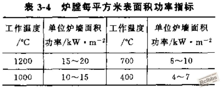

发表于 2009-5-18 14:25:04 | 显示全部楼层

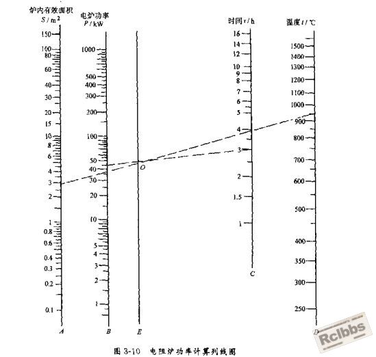

 楼主| 发表于 2009-5-18 17:57:12 | 显示全部楼层
发表于 2009-5-19 14:01:12 | 显示全部楼层
应当是整个炉膛表面积。
发表于 2009-5-19 15:24:22 | 显示全部楼层
表格害人啊,那是以前老炉子,具体应该由各设计条件决定,手册里有些东西也该换换了!
