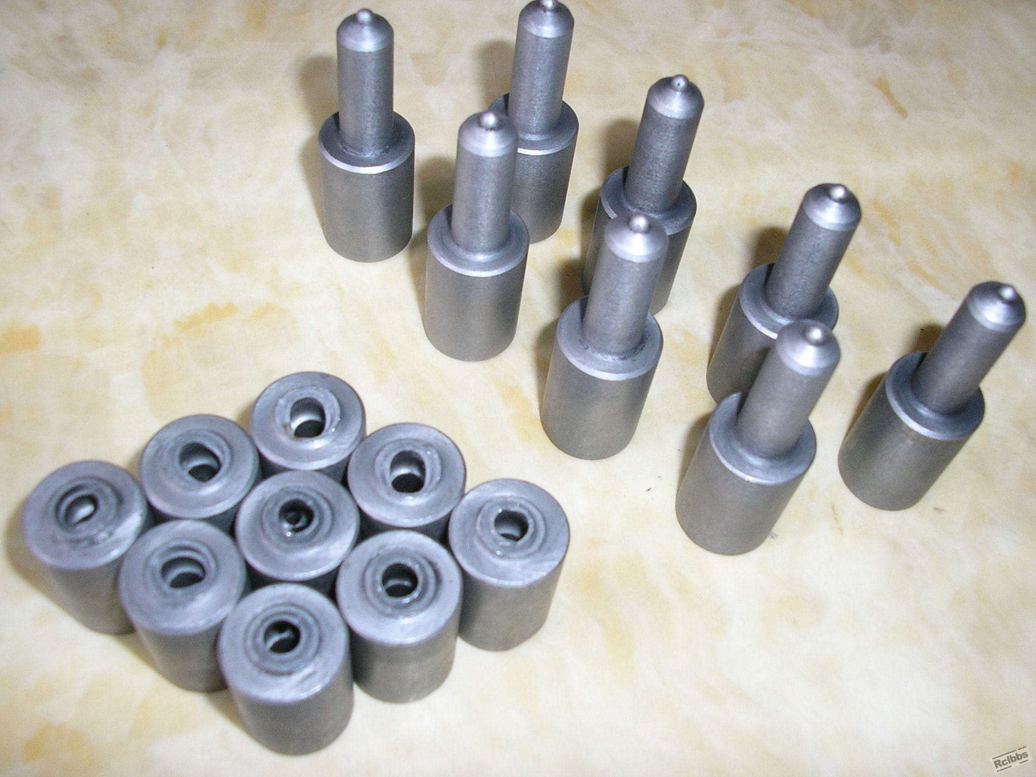

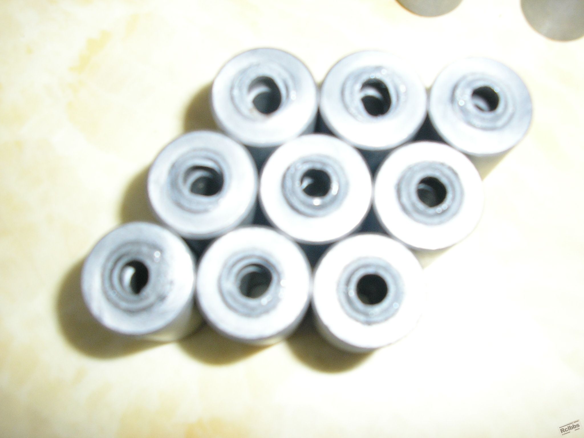

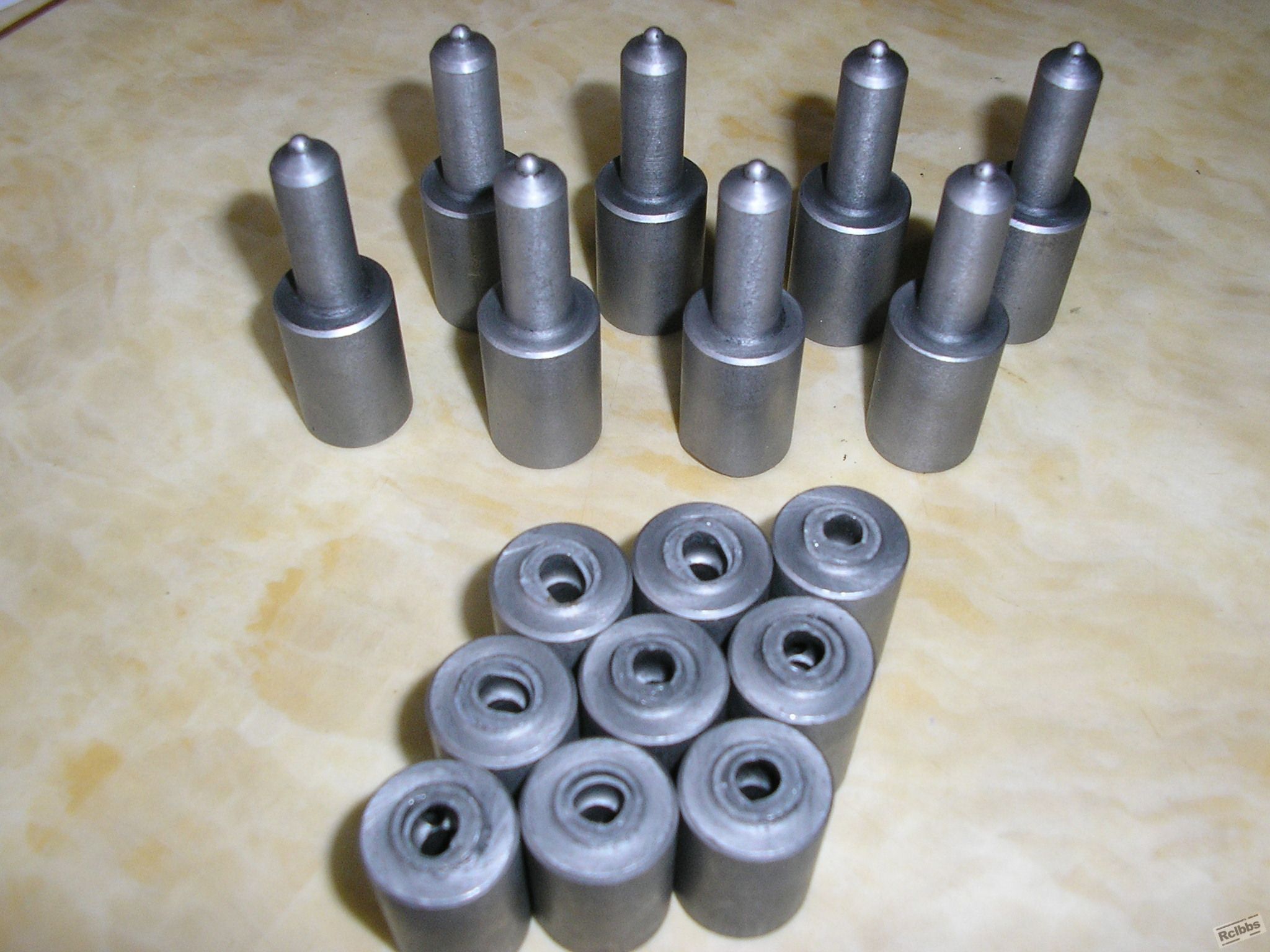

目前国内针阀体(18CrNi8)的常规渗碳淬火多使用井式渗碳炉或多用炉,工件插碳棒,850度左右渗碳,总时间8小时左右,出炉空冷,通过处理去掉碳棒,再升温850度左右淬火;
而采用低压渗碳真空炉,可直接930-940渗碳,总时间为3.5小时左右,转移冷室直接淬火,
淬火硬度为62-63,
渗碳深度内孔0.65,外圆0.7,
碳化物级别内孔1.5级,外圆2级,
P型嘴可带保护套处理,外圆渗碳深度在0.1左右,
644炉型装炉量在1200件左右,966炉型在3500件左右

做到这样,你们用多少压力淬的。
 楼主| 发表于 2009-5-16 11:41:37 | 显示全部楼层
这个是用油淬炉做。
发表于 2009-5-16 12:14:18 | 显示全部楼层
我想有15~20压应该能淬上
 楼主| 发表于 2009-5-16 12:49:23 | 显示全部楼层
气淬的话12就足够了
