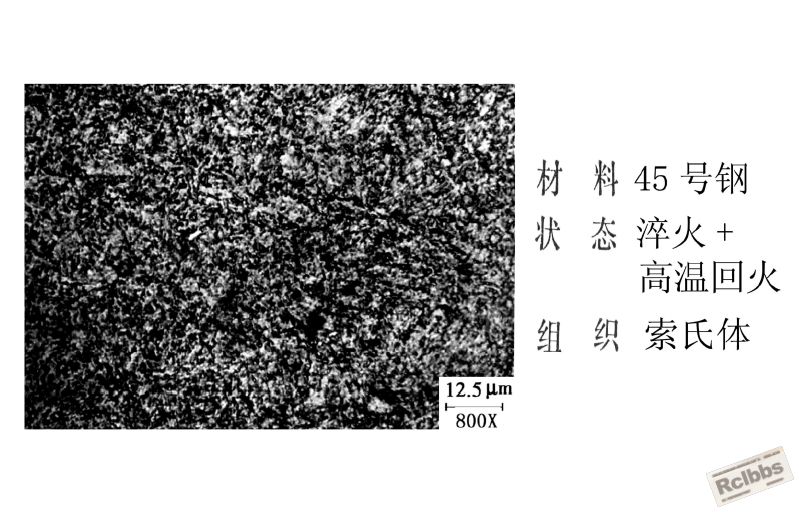

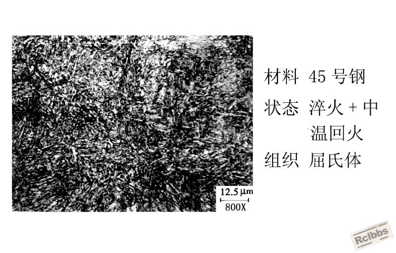

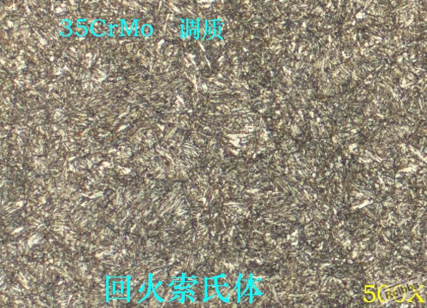

发表于 2009-5-17 20:49:01 | 显示全部楼层
来两张让大家分享:
[ 本帖最后由 丹尼尔 于 2009-6-7 14:58 编辑 ] 本帖最后由 丹尼尔 于 2009-9-25 23:37 编辑
