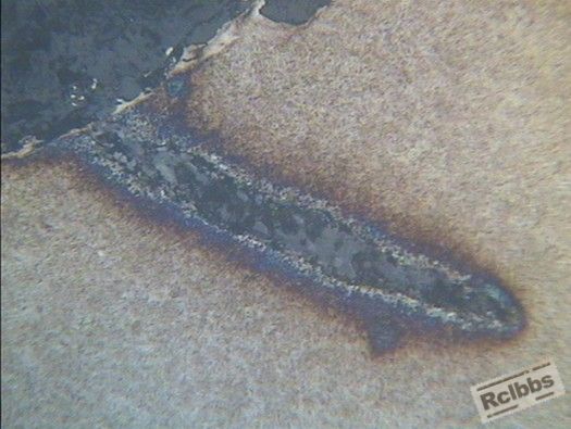

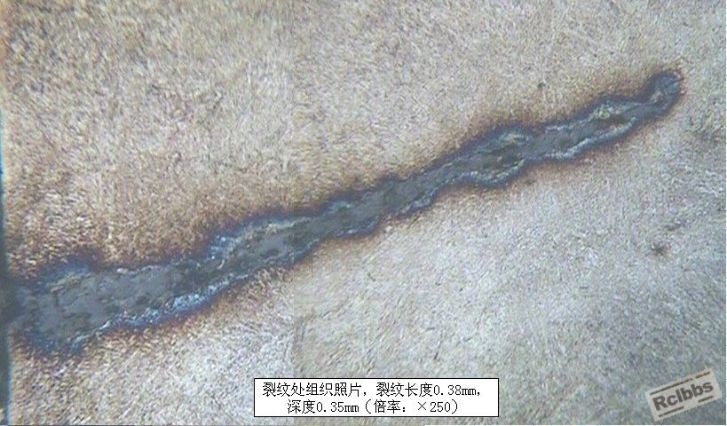

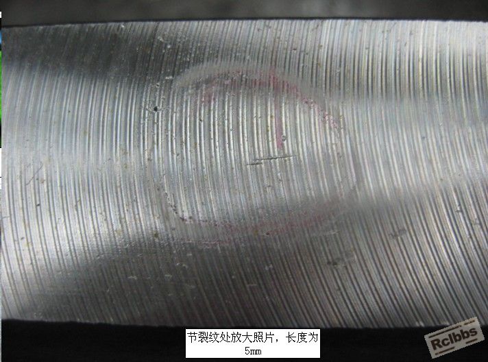

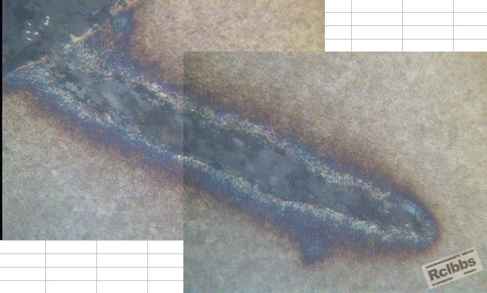

背景:圆料钢材、锻造、机加工、机加工面中频淬火回火、探伤
问题:在机加工热处理面发现裂纹,长度约10mm,深度0.22mm
想请教原因和裂纹产生的工序。
因为设备和制样水平有限,照片不是很清楚
[ 本帖最后由 liyi911 于 2009-5-7 10:53 编辑 ]
发表于 2009-5-6 14:22:13 | 显示全部楼层
应该原材料裂纹
签到天数: 951 天
发表于 2009-5-6 20:10:36 | 显示全部楼层
可能是皮下夹杂暴露而形成的发纹。
发表于 2009-5-6 22:25:54 | 显示全部楼层
根据裂纹形态看以判断是锻造裂纹。
[ 本帖最后由 天天小非 于 2009-5-6 22:33 编辑 ]
发表于 2009-5-6 22:30:32 | 显示全部楼层
裂纹中是镶嵌料的嘛
发表于 2009-5-6 22:33:05 | 显示全部楼层
裂纹末端钝化,非淬火裂纹,请LZ注意腐蚀,要避免界面腐蚀效应
发表于 2009-5-7 08:06:20 | 显示全部楼层

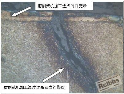

裂纹深度很浅,很像原材料轧制时造成的氧化皮压入,但是更像磨削或机加工温度过高造成的裂纹。
[ 本帖最后由 米兰妖刀 于 2009-5-8 15:35 编辑 ]
发表于 2009-5-7 08:36:06 | 显示全部楼层
原材料裂纹,从裂纹周围金相组织看存在不同程度的脱碳。

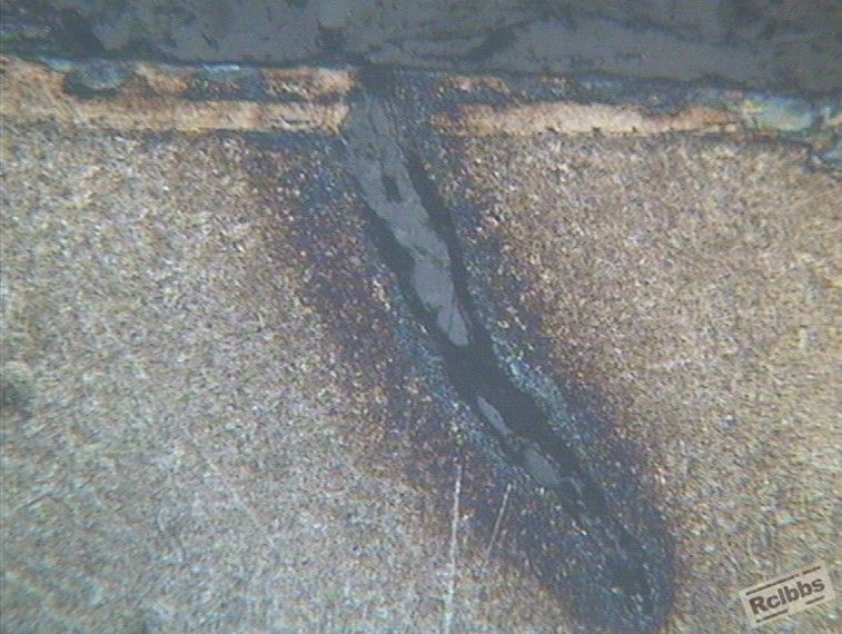

签到天数: 40 天
发表于 2009-5-7 08:40:50 | 显示全部楼层
裂纹两侧的脱碳看不出来呀!建议楼主重新制样!
签到天数: 6 天
 楼主| 发表于 2009-5-7 08:50:11 | 显示全部楼层
感谢大家的回复,想请教4#,如何看出是锻造缺陷?
另外今天会重新制样,再次谢谢各位!
签到天数: 6 天

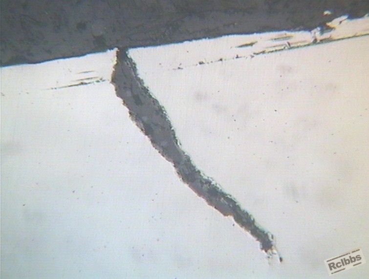

 楼主| 发表于 2009-5-7 10:52:18 | 显示全部楼层
重新制样后200倍和400倍照片
发表于 2009-5-7 11:11:09 | 显示全部楼层
从裂纹形态看以判断是锻造裂纹:1裂纹尾部圆钝
                              2裂纹两侧的明显脱碳!
发表于 2009-5-7 11:15:19 | 显示全部楼层
此裂纹是机加工后发现的还是锻造后的未加工面?
想来应该是锻造后的未加工面吧. 0.22mm的深度完全可以去除吧. 裂纹脱碳和钝化的底角来看是锻造问题吧. 但也不是大问题
不知道对不对.
签到天数: 6 天
 楼主| 发表于 2009-5-7 11:20:08 | 显示全部楼层
回复 13# bbb53 的帖子
要是未加工面的话就好处理了,可是这是加工面,在最先的照片中应该可以看到,这个面是铣过了,还热处理了。

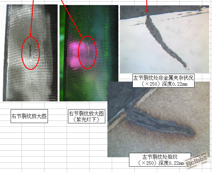

发表于 2009-5-7 14:45:21 | 显示全部楼层
次裂纹两侧不像是脱碳是氧化,应该是原材料代入。
签到天数: 6 天
 楼主| 发表于 2009-5-7 16:19:04 | 显示全部楼层
这些工件我们是经过了二次淬火了,不过裂纹形成的原因应该与我们的热处理没有多大的关系,现在我很想知道这到底是锻造造成的还是原材料的问题?
签到天数: 470 天
发表于 2009-5-7 18:03:14 | 显示全部楼层
个人认为不是锻造裂纹,是原材料存在较深的发纹遗留下来的。
发表于 2009-5-7 18:17:30 | 显示全部楼层
不是锻造裂纹!
签到天数: 6 天
 楼主| 发表于 2009-5-18 11:12:35 | 显示全部楼层
在未热处理加工面发现裂纹
签到天数: 32 天
发表于 2009-5-18 15:58:56 | 显示全部楼层
从简单的图片资料来看,属于热前裂纹,并非热处理裂纹,就裂纹的形态来看,更像锻件夹杂。
