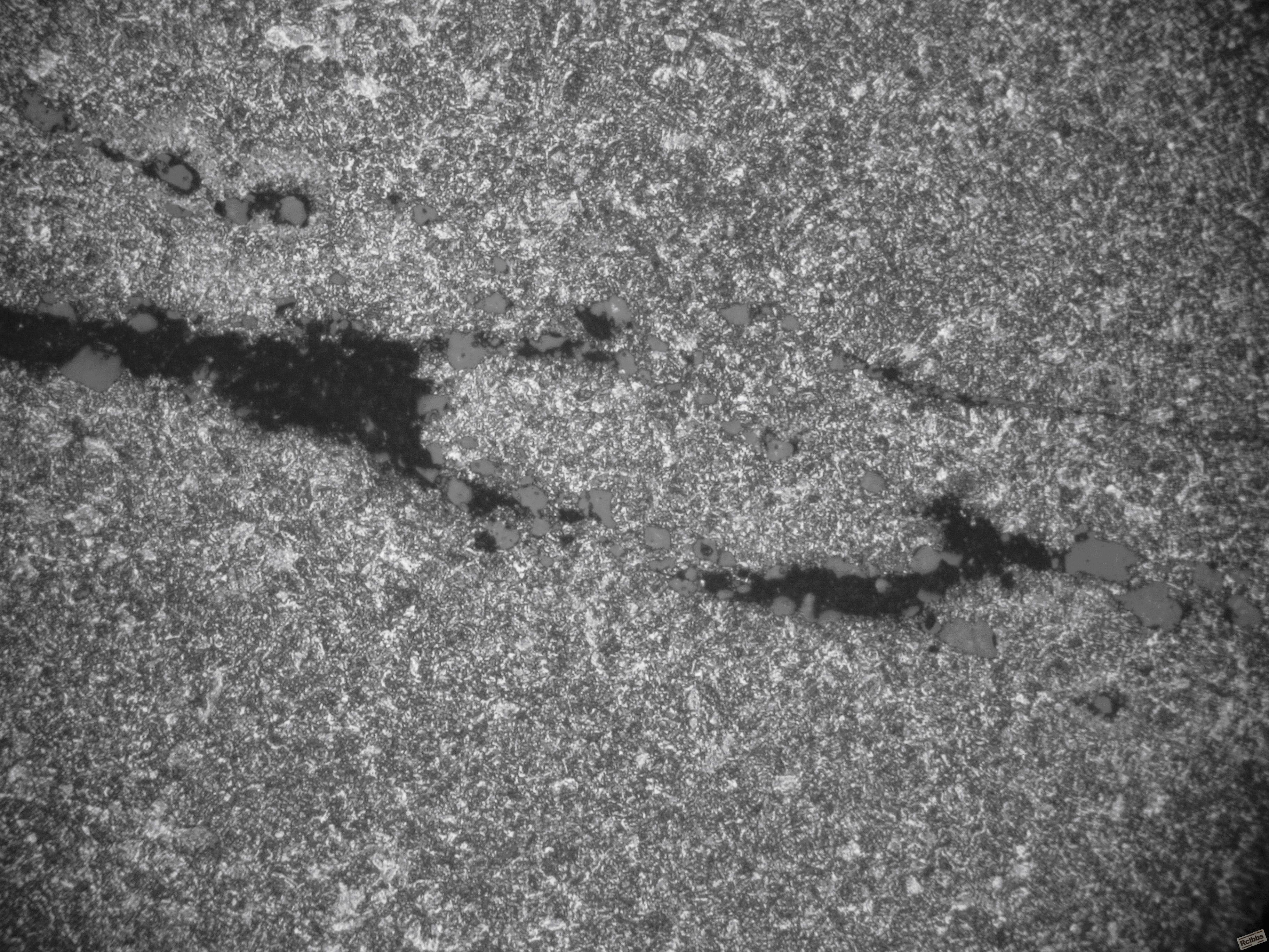

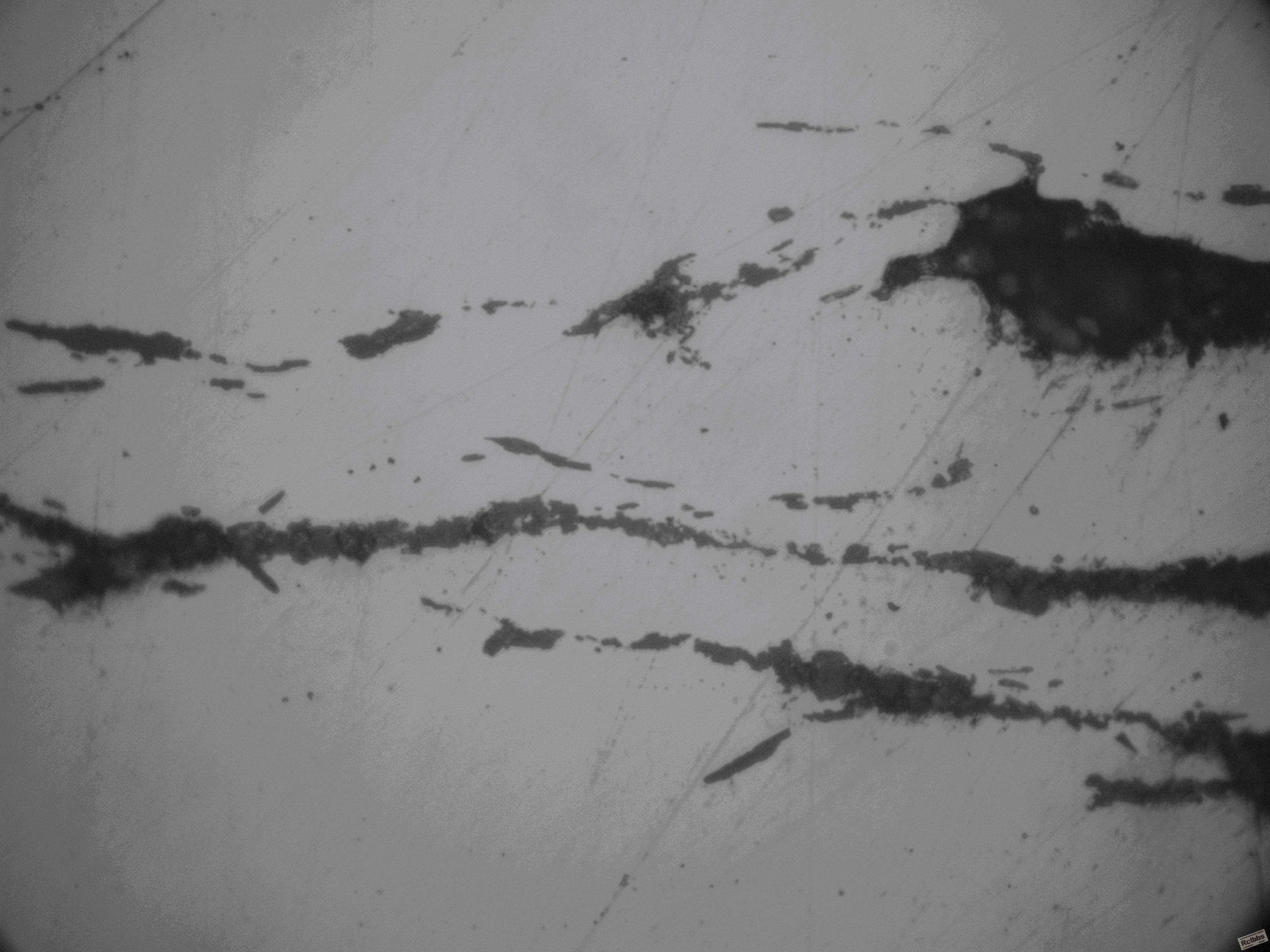

材质70Cr3Mo,调质(余量双边12mm)处理后精加工至成品,第一张100倍,第二张400倍。请问灰色是什么物质?

发表于 2009-4-30 10:37:12 | 显示全部楼层
应该是组织疏松。
发表于 2009-4-30 10:39:08 | 显示全部楼层
灰色是夹杂物。
发表于 2009-4-30 11:18:38 | 显示全部楼层
缺陷在产品表面处有可能是折叠,在心部的话有可能是夹杂物或偏析
发表于 2009-4-30 11:20:12 | 显示全部楼层
个人意见时组织疏松,并带点状夹杂
发表于 2009-4-30 14:54:32 | 显示全部楼层
非金屬夾雜物
 楼主| 发表于 2009-4-30 15:45:14 | 显示全部楼层
夹杂物,是哪一类型的夹杂物?

发表于 2009-4-30 21:25:30 | 显示全部楼层
灰色物质应该属于金属类物质经高温形成,从形状看仍保留其方、块形状,锻造未能改变其形状,脆性夹杂物

发表于 2009-4-30 22:15:07 | 显示全部楼层
是否腐蚀后看的?
看夹杂不要腐蚀看。
 楼主| 发表于 2009-4-30 22:18:06 | 显示全部楼层
回复 13# wangqinghua196 的帖子
第一张腐蚀的,第二张未腐蚀的
