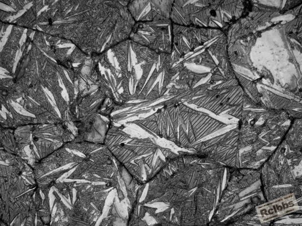

file:///C:/Documents%20and%20Settings/Administrator/桌面/111.jpg
(1100℃淬油,盐酸5mL,苦味酸1g,酒精100mL,500×,含铝铬)那片类似珠光体的是什么东东
硝酸酒精腐蚀珠光体时腐蚀掉的是铁素体,腐蚀高碳马氏体具体情况是什么样的
有没有只腐蚀残奥,不腐蚀马氏体的腐蚀剂
