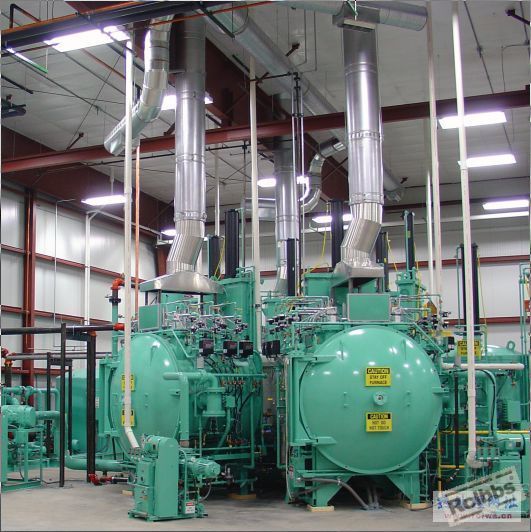

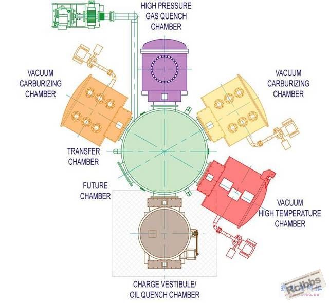

这是什么设备?

看着像是把几台设备连一起了啊
像什么都能干似的,

这是真空炉,一个高温室,两个渗碳室,一个高温气淬室,一个油淬室。不知道楼主对不对。这套设备要上千万人民币吧。

应该是一个组合单元,里面有两台真空渗碳炉,一台真空回火炉,一个油槽淬火,一个高压气淬室。
整体来说应该是真空渗碳处理自动化线。

认同三楼的说法。
发表于 2009-4-20 12:51:13 | 显示全部楼层
像是真空炉生产线。

橙黄色和谈黄色的是真空渗碳室,红色的是高温真空室,灰色的是油冷室室,紫色的是高压气体急冷室,绿色的公用通道。至于价格还希望楼主说一下。

1室装出料机构,1室转运室,2室真空渗碳,1室淬,1室真空高回。工作程序应该是这样的:工件先进入装出料室,然后进入转运室,关闭转运室门,打开真空渗碳室门,工件进入渗碳室渗碳,渗碳完毕后,工件从渗碳室进入转运室,关闭渗碳室门,温度到达后打开高压气淬室门,工件进入淬火,淬火完毕后,工件进入转运室,关闭气淬门,打开高回室门工件进入高回室回火,回火完毕后工件进入转运室,关闭高回室门,打开装出料室门,工件由转运室进入装出料室门出料。一个产品循环完毕。
个人理解,不知道对否?

橙黄色和谈黄色的是真空渗碳室,红色的是高温真空室,灰色的是油冷室室,紫色的是高压气淬室,中间的那个大的是中转室,并且预留了一个单元的位置,每个单元连接出来的是抽真空的系统!个人理解!!

柔性真空碳生产线,真空渗碳后既可选择高压气淬、也可选择油淬。

多功能的真空炉

各位能猜出来这是哪家公司制造的设备吗?什么用户使用呢?

真空渗碳炉,真空回火炉,油槽淬火,高压气淬室

真是理想的组合设备,看起来人真是聪明。

哇塞!设备超级好!功能多,集成后性价比应该不错。可惜肚子不够大,如果高压气淬的压力不超过11torr,再增加两个能淬火硝盐和水的室,那就更好了。是不是搞军品的?民营企业还不需要投资如此奢侈的设备。望楼主要说说。价格2000000dollars U.S?

ECM 的设备吗?ICBP低压真空渗碳连续生产线

回复楼上
你太高抬ECM了。
