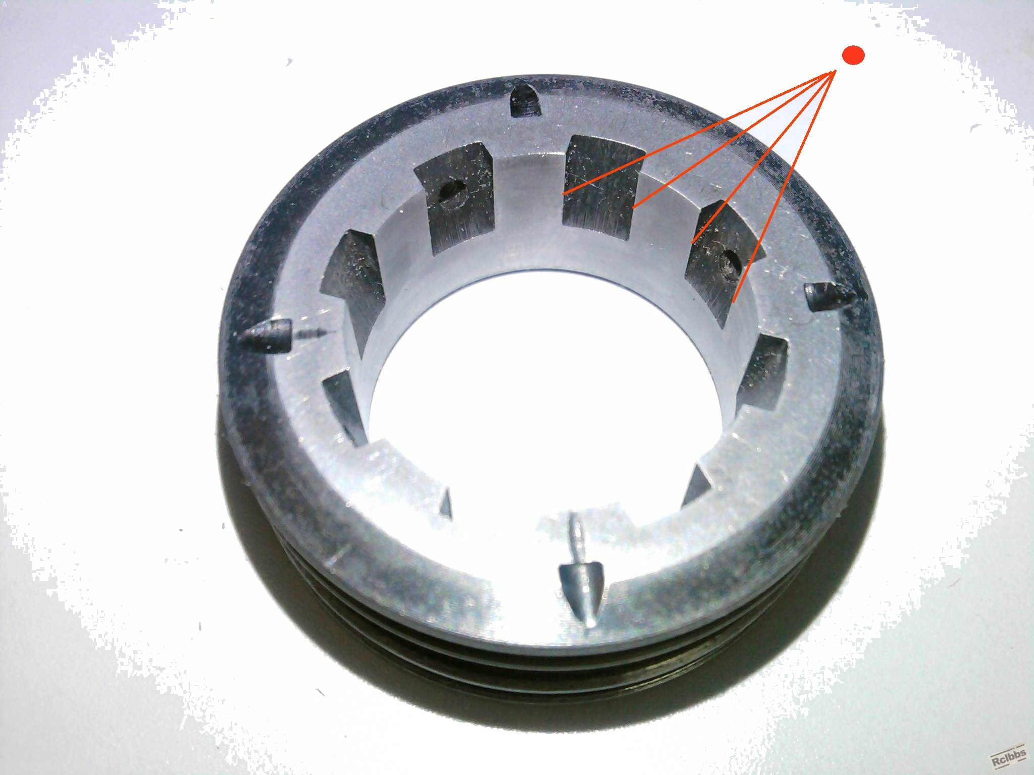

该零件加工方式,首先是挠出内壁的几个槽,然后内壁感应处理,淬火回火,接着内壁进行精磨。
但是最近一段时间出现了问题。在精磨后槽的边缘位置出现了毛刺,开始以为是精磨设备问题,
但是采用相同零件,在其他车间的感应设备处理后在拿回来精磨,就没有毛刺,于是就把问题锁定
在自己的热处理工序上。开始以为因为硬度低,精磨后挤出毛刺。但是经过实验,无论增加降低处
理后的表面硬度,均出现毛刺。请教厂家,他们说感应回火就是不太稳定,可以试着增加回火的功率
实验了把回火功率提高(暂时先不管硬度降低的问题),已经达到95%功率了,最后结果是,毛刺
情况有所改善,但是依然有,问题依然没有根本解决,况且,这还是在极限情况下实验(不考虑回火
产生的硬度降低),这样依然无法彻底解决,不知道大家有什么高见没?
下为零件图,红线是出现毛刺的地方。

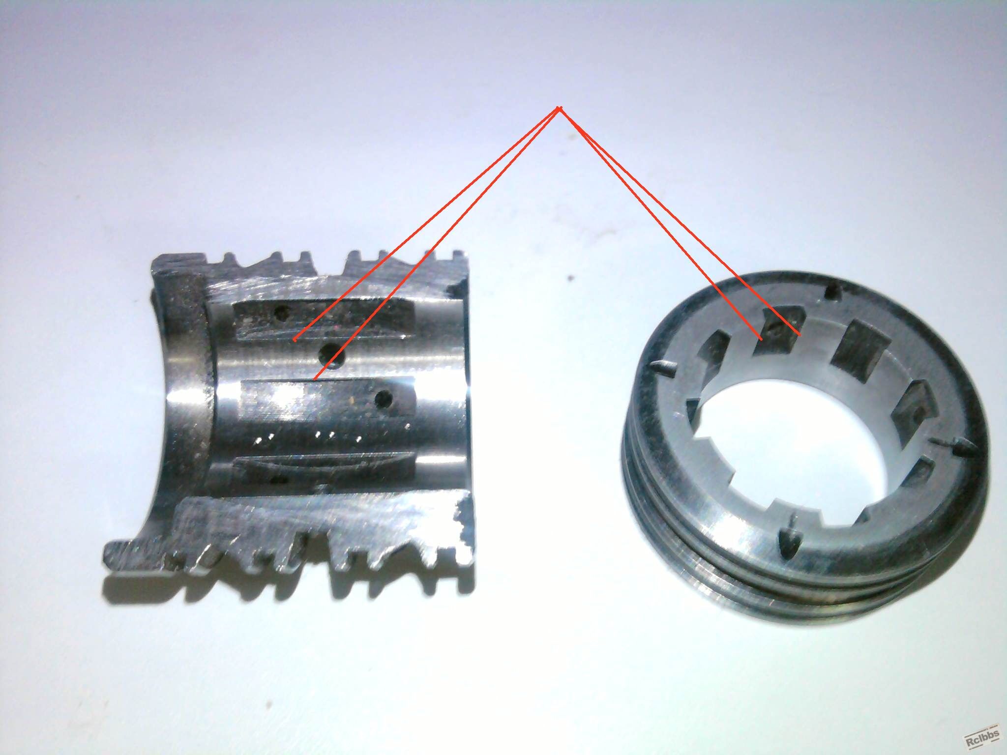

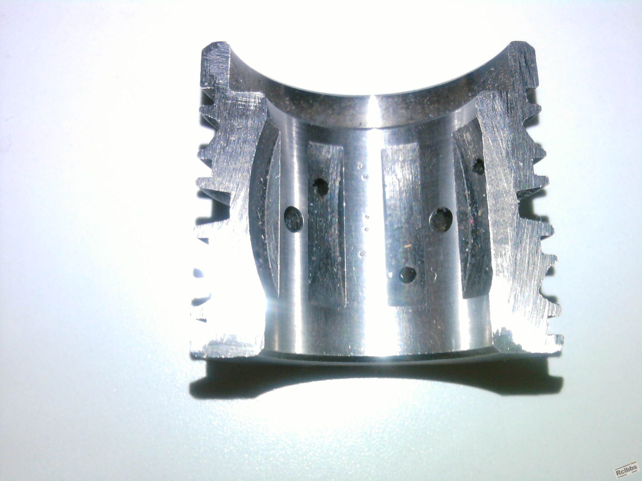

6、对零件进行纵切,拿合格零件进行对比,包括金相和硬度。在金相基本一致的情况下,发现棱角处,就是有毛刺的地方,硬度偏高。
7、最终修改程序,在感应淬火后。增加一0.5秒加热,前后均为2秒时间等待,同时延长后续感应回火时间,最终问题解决
原因分析:
由于该零件预备热处理为正火,并且正火有存在严重的带状偏析,为了消除带状偏析,调整淬火后,由于该零件为内孔加热,尖角效应严重,导致淬后内孔棱边硬度较高,而且应力集中,磨削会出现裂纹,导致毛刺掉块等现象。于是在淬后增加一0.5秒的加热,利用尖角效应,降低尖角硬度,同时降低应力,而对整个基体并无甚大影响,算是单独对尖角做了一次回火处理,由于是内孔,形状复杂,同时延长后续的回火时间,进一步消除应力,最终问题解决。
