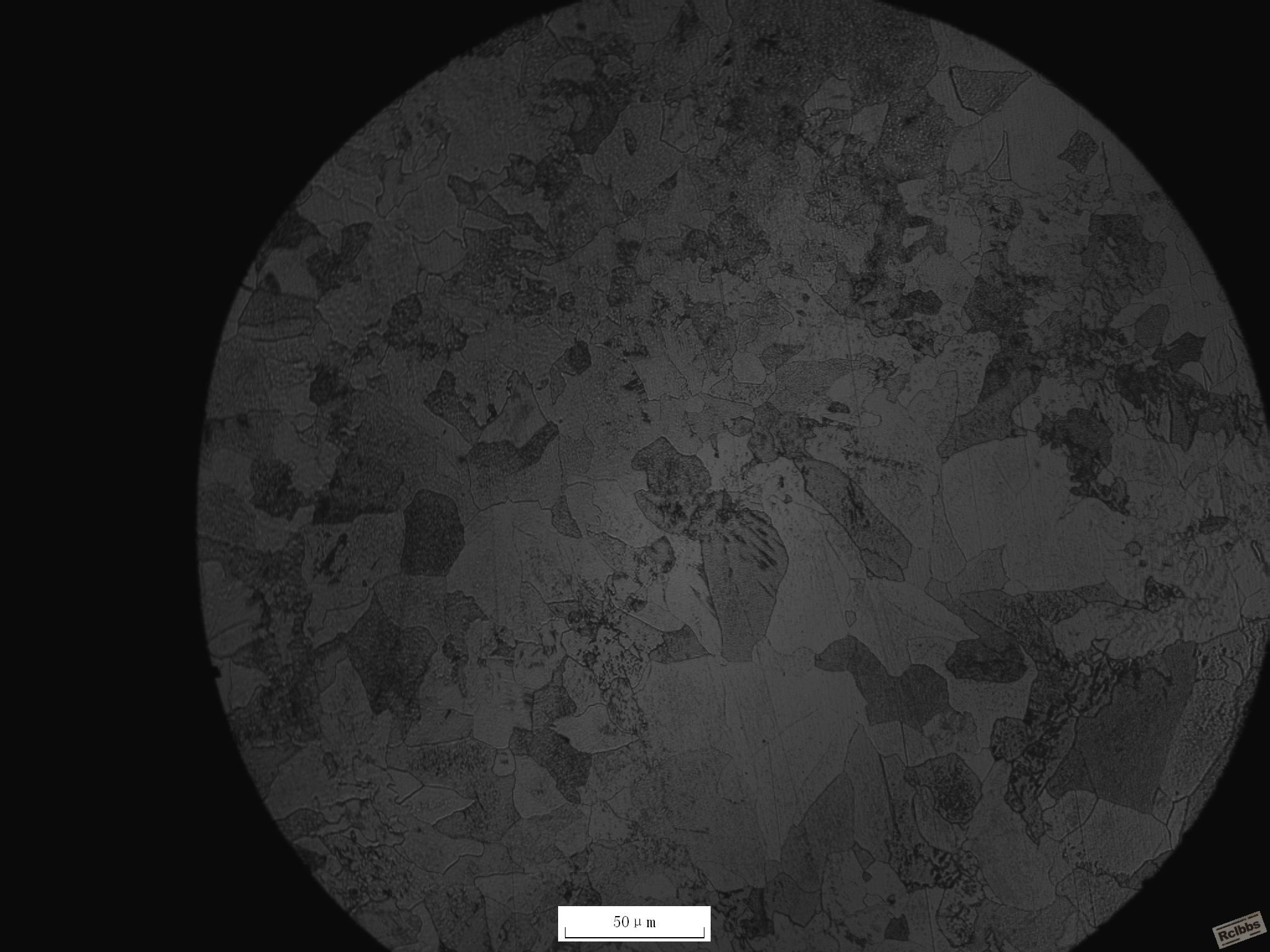

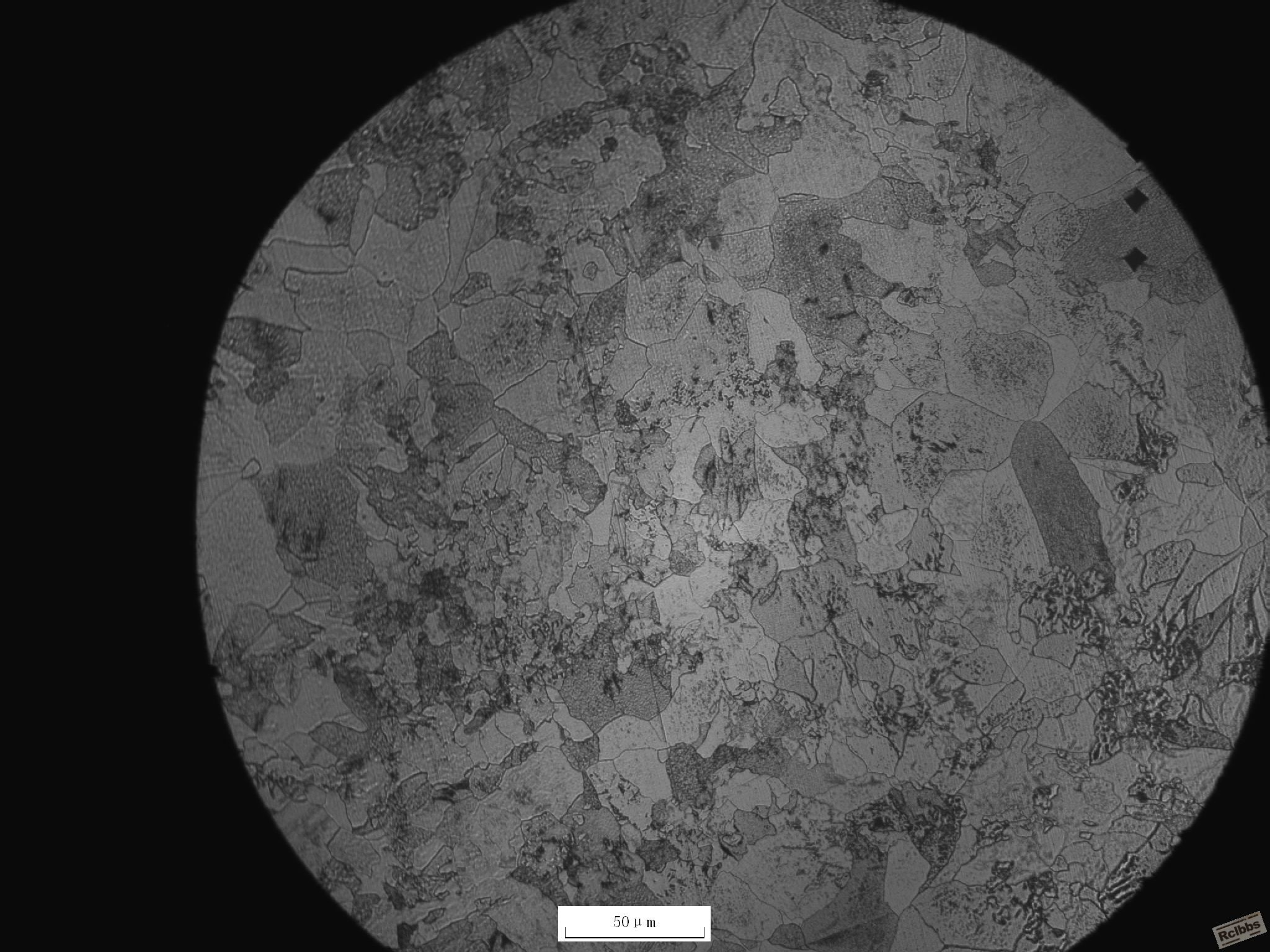

最近做了热处理,材料的成分主要有0.13%C,9%Cr,少了其他元素,其余是铁。。。热处理:降温速度10摄氏度/h,从980摄氏度降到600度后炉冷,获得金相组织如附件。请大家分析一下。。。问题:1.按理说应该有珠光体,请问是不是渗碳体球化了,珠光体形貌消失了?2.铁素体的灰色程度不同,请问是不是腐蚀的原因还是因为位相不同导致的结果?想让大家指点一下不同颜色的组织会是什么别的组织?不胜感激!我已经测过各处的硬度分布都在HV 140-150之间。。。

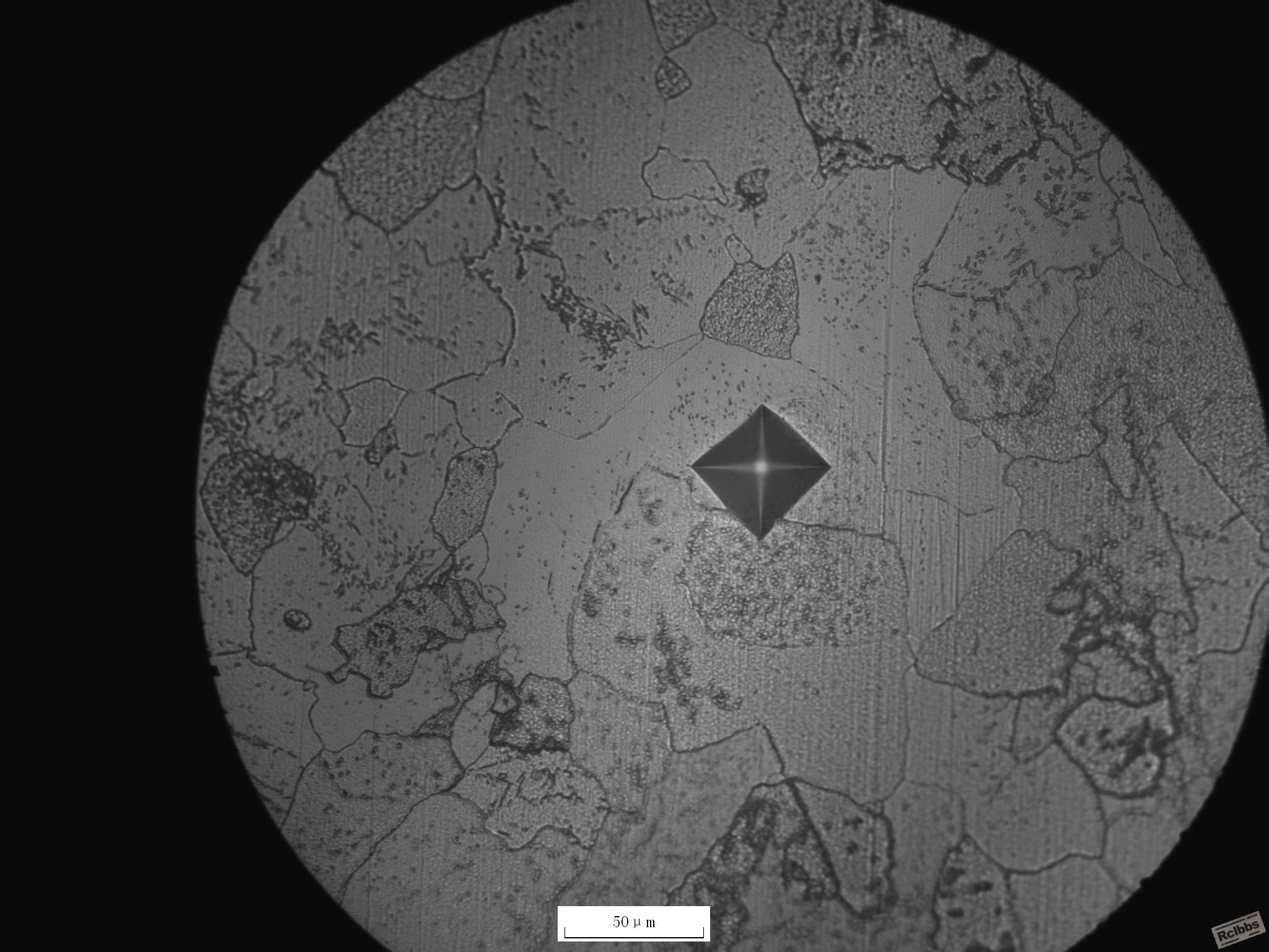

另外传上硬度测试图片
硬度图片。。。铁素体中的渗碳体球化得好像不错。。。渗碳体很是游离。。。

发表于 2009-4-9 09:36:19 | 显示全部楼层
低碳钢球化退火,片状珠光体成了球状珠光体
发表于 2009-4-9 16:04:01 | 显示全部楼层
回复 1# aufa 的帖子
深色为珠光体,有渗碳体球化现象、浅色为铁素体。

0.13%C?怎么碳含量这么低的钢材采用球化处理干什么?球化主要用于高碳钢均匀化学成分,为后续的热处理做好组织准备。
发表于 2009-4-13 16:57:01 | 显示全部楼层
从你的照片上,看出大小晶粒不均,颜色深浅不一,有个别的点状碳化物晶粒。看起来工艺比较混乱错造成的。

我们想通过热处理改善钢材 的轧制性能,想问这个颜色深浅不一是什么原因,以及图中是不是出现了球化碳化物的聚集粗化?

晶粒颜色不一是含合金成分不同,也与热处理的方式有关。根据图片观察,碳化物没有粗化。而是成点状分布在个别晶粒中。

颜色不同肯定是铁素体位向的不同造成的,对于这么低的碳含量,不用什么球化吧,这种概念好像不用在这里吧,如果想软化,就退火呗,只是晶粒尺寸肯定就大了

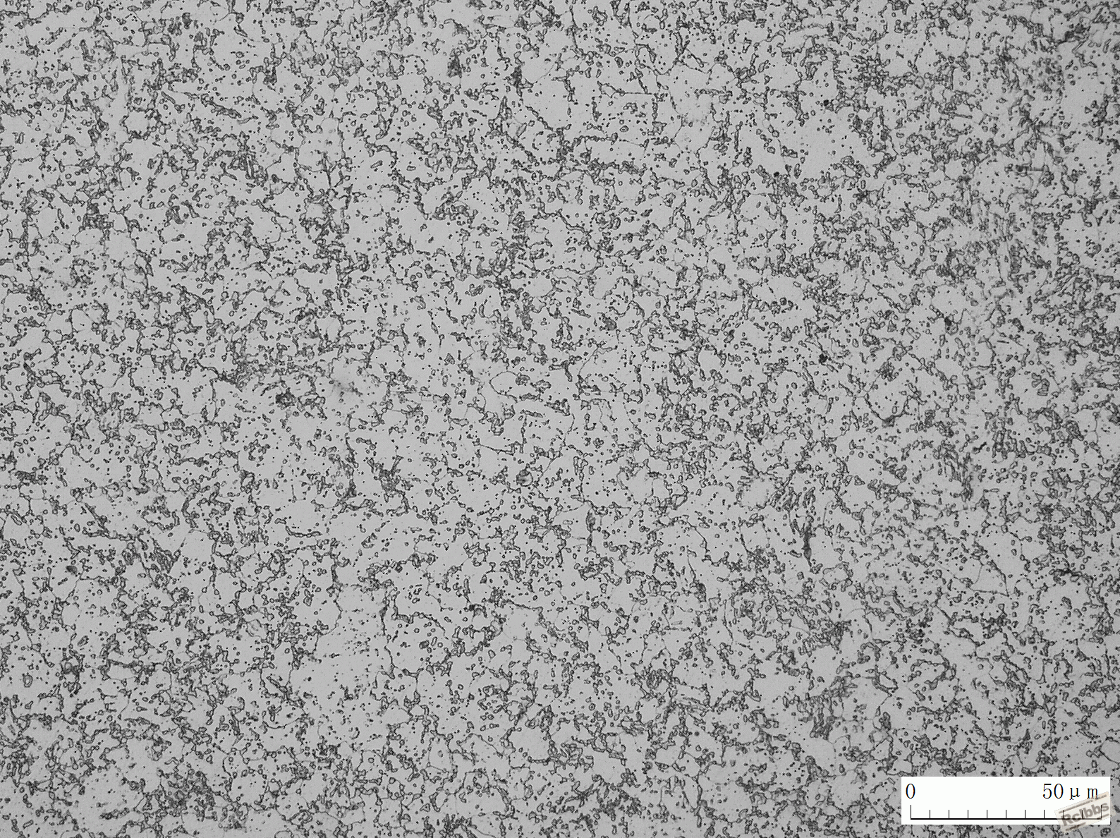

专家不是我,我就个小兵。这个材料是上学期做的,AC1好像是800几搞忘了,大体思路就是先来点塑性变形,再低于AC1几十度退火10多个小时,让碳化物在F中扩散。具体机理我觉得可能是,塑性变形使位错密度增大、能量提高,变化的吉布斯自由能随之加大,退火的时候加速碳化物扩散。加热到1200缓冷下来,P还是聚在一起,一大块一大块的组织容易阻塞位错的滑移产生裂纹。以上只是我的一家之言,仅供参考。  以前照片找不到了,就附一张C 0.06%的图吧。 0.06%C-500x.gif
 楼主| 发表于 2009-4-16 09:48:43 | 显示全部楼层
回复 15# sun__xl 的帖子
你们的材料的晶粒度很是小啊。请问材料的硬度或者强度怎么样?经过回火之后材料的性能。。。想参考一下。。。如果方便的也好请教一下。。。咨询一下。。。
发表于 2009-4-16 11:57:22 | 显示全部楼层
确实很小,差的显微镜都看不到,小有小的好处,大的参与变形的晶粒少,容易产生应力集中等现象。这类材料做多了,强度硬度都没怎么做,从实际生产的情况看,强度高的反而好用。老大说过,关键还是要看组织。给你传篇文章。。。

这个材料一般用于锅炉用的铁素体耐热钢, 所以退火得到铁素体是正常的。
图片中的碳化物应该主要是Cr的碳化物。铁素体晶粒位向是产生衬度的原因。
