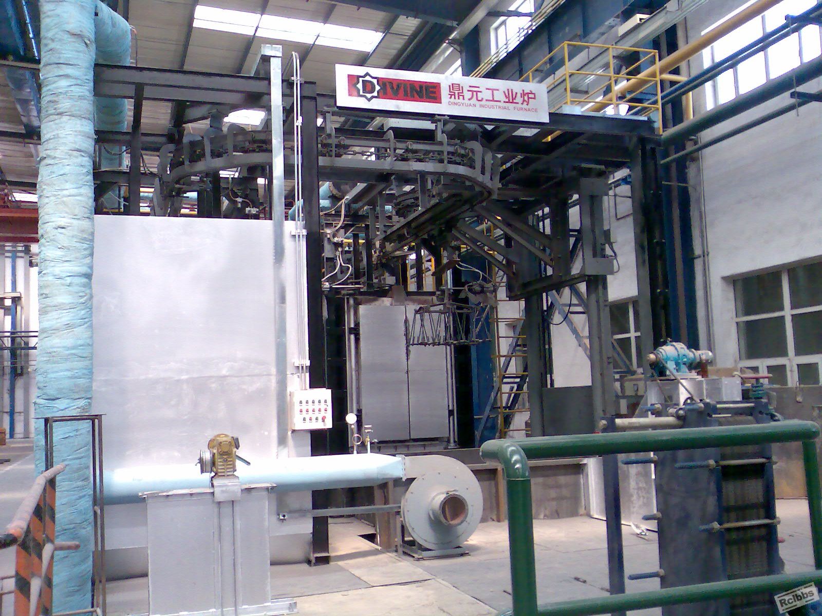

内蒙古第一机械集团 锻造生产线配套项目
燃气式悬挂曲轴调质生产线昨天通过了试点火,今天最后一遍面漆后,明天开始烘炉。
登录/注册后可看大图
左下角为待热处理曲轴。
登录/注册后可看大图
淬火炉,下置烧嘴下排烟。
登录/注册后可看大图
全纤维结构炉膛。
登录/注册后可看大图
淬火槽、升降台、热交换器,排渣等。
登录/注册后可看大图
回火炉,下烧嘴,下排烟。
登录/注册后可看大图
回火冷却室。
登录/注册后可看大图
淬火、回火燃气总管道。
登录/注册后可看大图
金属换热器。

 楼主| 发表于 2009-4-5 19:13:22 | 显示全部楼层
回复 1# 天津鼎元 的帖子
这是我们公司第一次做大型燃气生产线。设计、制造上还有很多需要提升的地方。
尽管我们在设计的过程中对炉温均匀性做了N多考量,但还需要实践检验。
在不设计技术保密前提下,我们将尽可能多的公示未来热调、工艺调试、以及燃气耗量结果。也希望坛子里的专家多提宝贵意见和建议!
谢谢。

请教:下排烟是将烟雾排到地下水沟中吗?
签到天数: 46 天
发表于 2009-4-7 21:21:41 | 显示全部楼层
原帖由 霜月 于 2009-4-7 19:13 发表
请教:下排烟是将烟雾排到地下水沟中吗?
还是用管道,只不过是埋设于地下了
发表于 2009-4-8 13:13:47 | 显示全部楼层
我见过这种炉子,以前也是燃气式的炉,现在改为电炉了。运行比较可靠。
没看清楚你的淬火情况?
能说详细点吗?
你这种悬挂曲轴要淬火,可不容易啊。要降下去。

回复 8# lzt5 的帖子
当然要降下去了,有升降机。
签到天数: 15 天
发表于 2009-4-8 17:03:29 | 显示全部楼层
回复 9# hitlinbo 的帖子
你这个问题有点模糊。全称为积放式悬挂输送机。4“牵引链。500kg承重积放小车
发表于 2009-4-10 13:14:00 | 显示全部楼层
我见过的这种设备原来好像也是天津一家单位设计的,可一直没有运行成功过,后来我师傅将淬火那套改了,也是升降的小车,现在运行很稳定。
签到天数: 15 天
发表于 2009-4-10 17:01:07 | 显示全部楼层
回复 12# lzt5 的帖子
哦?能说说具体的情况吗?升降机得用变频控制,快速下降,慢速上升。快到位时要减速以便准确定位。
上图中,升降轨已下降到位,如有工件的话,工件已处于淬火槽中了。
[ 本帖最后由 divine 于 2009-4-10 17:12 编辑 ]

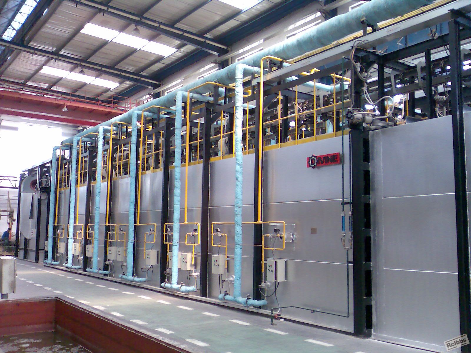

回复 16# dadigz 的帖子
多谢!正如你所说,该炉子安装在包头市中国兵器第一机械富成锻造公司。目前正在热调中!
淬火炉出料门及淬火槽
淬火炉出料门及淬火槽
淬火炉出料门及淬火槽
回火加热炉外观
回火加热炉外观
回火加热炉外观
