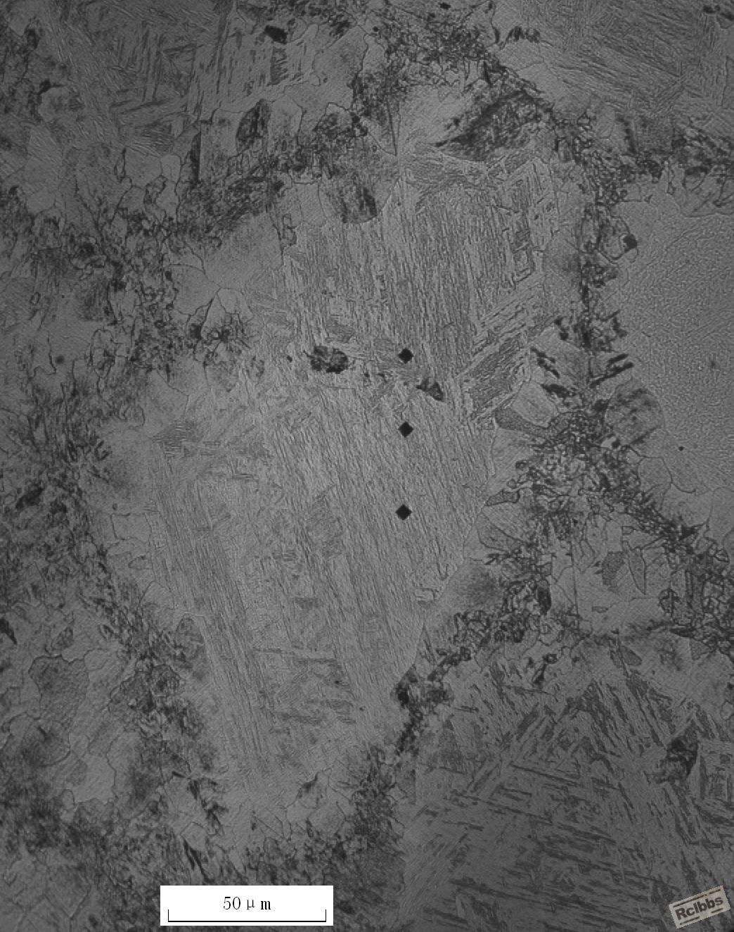

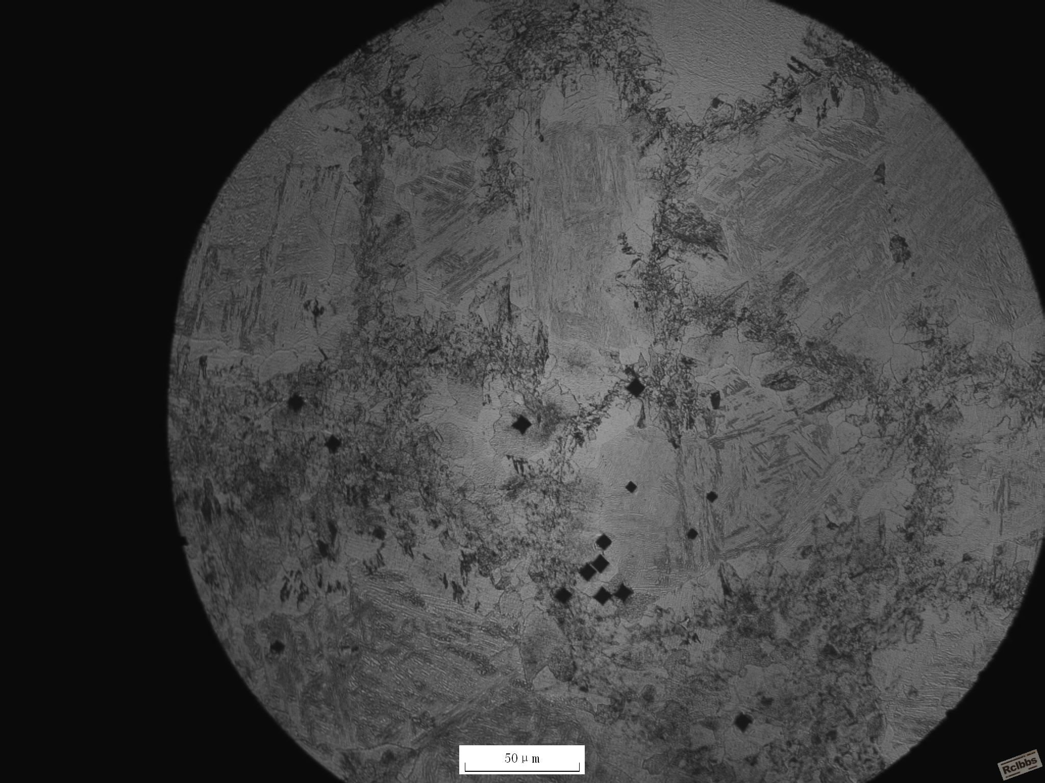

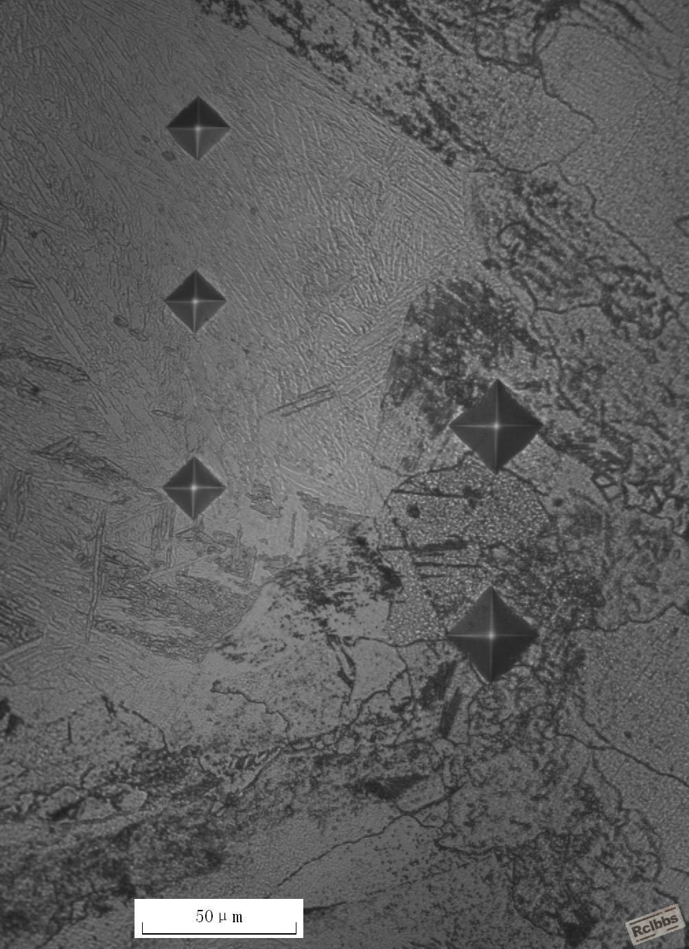

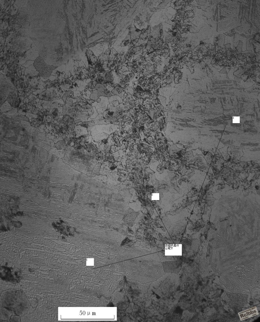

最近我对钢热处理后得到的组织不怎么理解,请专家解惑。
材料的基本成分是 C 0.1-0.15%,Cr9-10%,W1.5%。获得的金相组织如附件。热处理方式:980℃*30min,然后以30℃/h的速度冷却到600℃,最后随炉冷至室温。获得的材料组织很出乎意料。我们也进行过硬度测试,边缘组织的硬度在HV 170,中间的硬度在HV 415。想请教专家,图中的组织具体是什么?出现这种情况是不是热处理的冷速过大导致马氏体的出现,还是高温保温时间短导致奥氏体化不充分?(注:我们想得到平衡态组织,不想得到马氏体组织)

发表于 2009-4-1 18:57:40 | 显示全部楼层
硬度高的是M,低的为P;另外,不知道楼主想要得到什么样的平衡组织,建议按照这个材料的CCT图去做工艺。
 楼主| 发表于 2009-4-8 21:17:09 | 显示全部楼层
回复 2# wind1.chen 的帖子
这么肯定是P,有没有只是F???或者说F+P?
 楼主| 发表于 2009-4-8 21:22:07 | 显示全部楼层
为什么没有典型的珠光体组织呢?是不是渗碳体已经球化了???看不出F和P的区别了?
发表于 2009-4-8 23:14:12 | 显示全部楼层
回复 1# aufa 的帖子
看成分和T92有点像,工件多大、原始组织是?是不是根本就没热透。。。

发表于 2009-4-9 21:54:34 | 显示全部楼层
最好做一下SEM,这样能清楚的知道每个相里面元素的含量,更容易猜测到是那种组织,知道是那种组织,找出相应的C曲线,根据C曲线进行冷却,如果冷却设备能满足要求的话,想要什么组织估计都可以吧
 楼主| 发表于 2009-4-12 22:16:40 | 显示全部楼层
回复 5# sun__xl 的帖子
高手哦,这个钢是从T91逐渐发展过来的。。。由于用W替代了Mo,到目前还没有制定C曲线,只是初步根据类似的钢做了热处理,出现这种状况,不知道是什么原因。原始状态是通过1200摄氏度空冷,然后进行上面的热处理,可以看得出来,奥氏体出现了粗化。估计是平衡转变时间短了,或者说是冷速过快,所以后来就用10摄氏度/h,的速度来处理,得到一下的组织状态,也请大家看看分析是什么情况?http://www.rclbbs.com/viewthread.php?tid=36952
 楼主| 发表于 2009-4-12 22:18:54 | 显示全部楼层
回复 7# aufa 的帖子
补充:原始工件长18cm,截面为边长为1cm的正方形。 原始组织为1200摄氏度空冷的较粗大马氏体。
