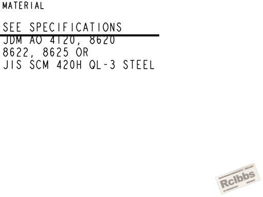

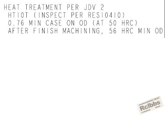

有一产品外形尺寸为Φ47.6×Φ19×91.技术要求和材料如下:
应如何翻译?
查HT 10T为"Carburize and Direct Quench"好像是渗碳并直接淬火的意思吧
关于材料,应该是几种材料都可以,4120接近国产20CrMo,其他几种不知接近国产什么钢号?

1  第一段文字翻译为:
  热处理按JDV2(美国约翰迪尔公司渗碳淬火热处理标准)标准中HT10(渗碳后直接淬火)工艺方法执行。
  外径磨削后的最小有效硬化层深度0.76mmHV513(测到界限硬度50HRC的地方) 。
  外径磨削后的最小表面硬度56HRC。
2  材料
  材料按JDM AO 标准中质量等级3(QL-3)控制。牌号:4120= 20CrMo,JIS SCM420H(日本标准)=20CrMoH,8620、8622、8625属于20CrNiMo/22CrNiMo/25CrNiMo.
补充说明:JDM Ao 是美国约翰迪尔公司关于:碳钢,合金钢和不锈钢技术要求标准,包含夹杂物等要求。
