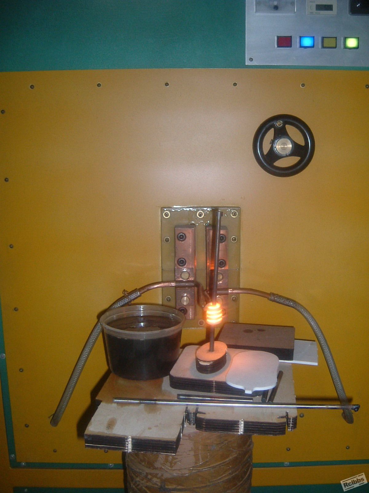

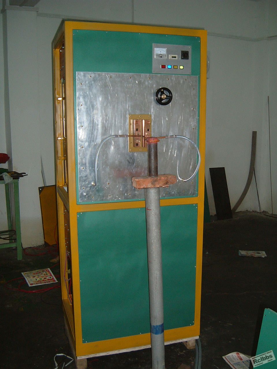

我做的高频机,15KW,700KHz。水冷。

 楼主| 发表于 2009-3-29 17:05:07 | 显示全部楼层
同一台
同一台机调试中。
发表于 2009-3-29 23:16:16 | 显示全部楼层
请问上图中的玻璃容器是淬火池吗?
 楼主| 发表于 2009-3-31 07:58:08 | 显示全部楼层
是我做实验用的。

 楼主| 发表于 2010-9-23 08:15:26 | 显示全部楼层
回复 11# heyoujin
    几千块的固态的也是有没多大,频率能到多少呢?各有长短,看应用场合。谢谢

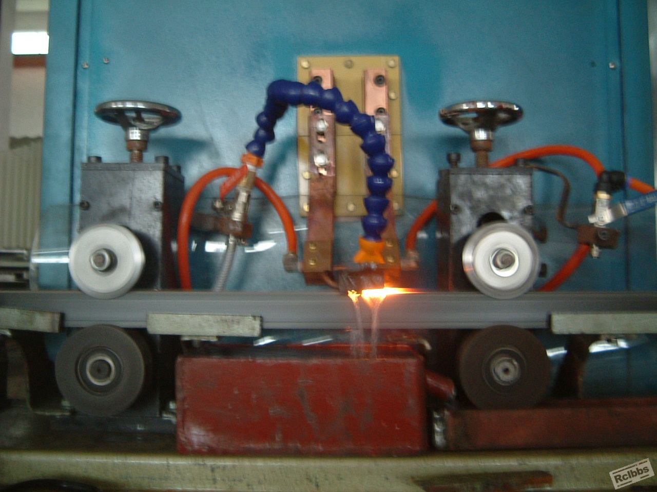

 楼主| 发表于 2010-9-24 14:32:07 | 显示全部楼层
DSCF0406.JPG 冷作模具刀片连续淬火,频率1兆。频率高能量更集中,要求机器功率小很多。

700KHz,不错呀,是电子管还是FET的?
 楼主| 发表于 2010-10-3 17:10:40 | 显示全部楼层
电子管的,FET做起来比较困难,小功率还行大就不好弄。
