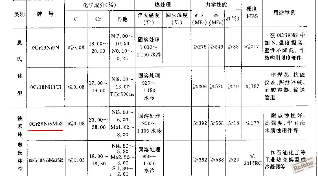

你这钢种的资料还不好找,只找到了近似的
来源[简明金属热处理工手册].上海电气(集团)总公司.扫描版
