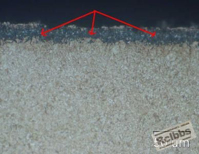

发表于 2009-4-2 19:45:10 | 显示全部楼层
请楼主帮忙看一下图中箭头所示深色组织是否就是非马组织呢?如果是非马组织,究竟是什么组织呢?可能是怎样形成的呢?如何避免或降低呢?请不吝赐教!
材料:20CrMnTi
渗碳温度:920度
回火温度:160度
耿建亭 + 5 感谢支持!
