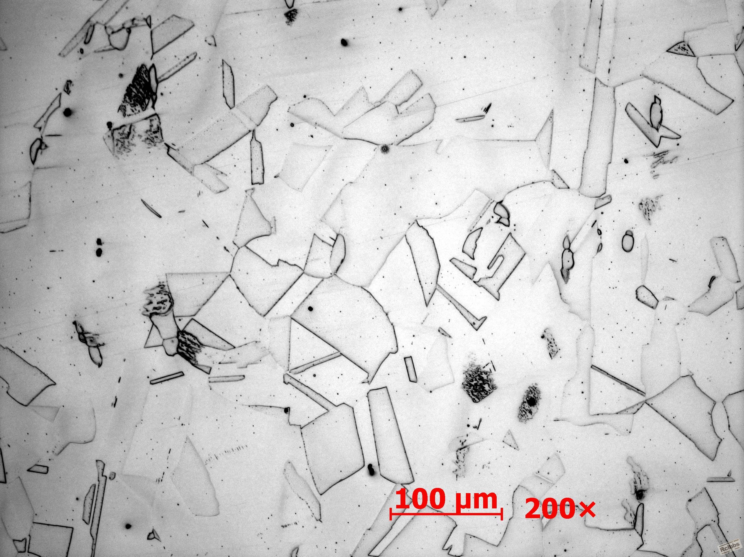

麻烦看一下这个组织,其中黑色的是什么?材料为316L不锈钢

发表于 2009-3-17 10:12:10 | 显示全部楼层
好像是做样时的附着物。

发表于 2009-3-17 11:50:33 | 显示全部楼层
楼主所发图是否是奥氏体不锈钢?图中黑色是否是腐蚀不匀或是缩孔。
发表于 2009-3-17 12:06:47 | 显示全部楼层
楼主的试样制备应该欠点火候吧 可以看到微细的抛光浮凸(不是侵蚀形成),另外黑点存在曳尾现象 试试重新制备后在腐蚀吧 这是我的见解 望指正
发表于 2009-3-17 13:06:18 | 显示全部楼层
应该是试样制备的问题,不是材料本身应有的吧!

发表于 2009-3-17 16:57:21 | 显示全部楼层
是材料内部夹杂物
我认为是材料内部非金属夹杂物。楼主应该重新制样并结合高倍和低倍观察再确定。

发表于 2009-3-17 17:04:24 | 显示全部楼层
我看是应该是试样制备时的腐蚀问题。

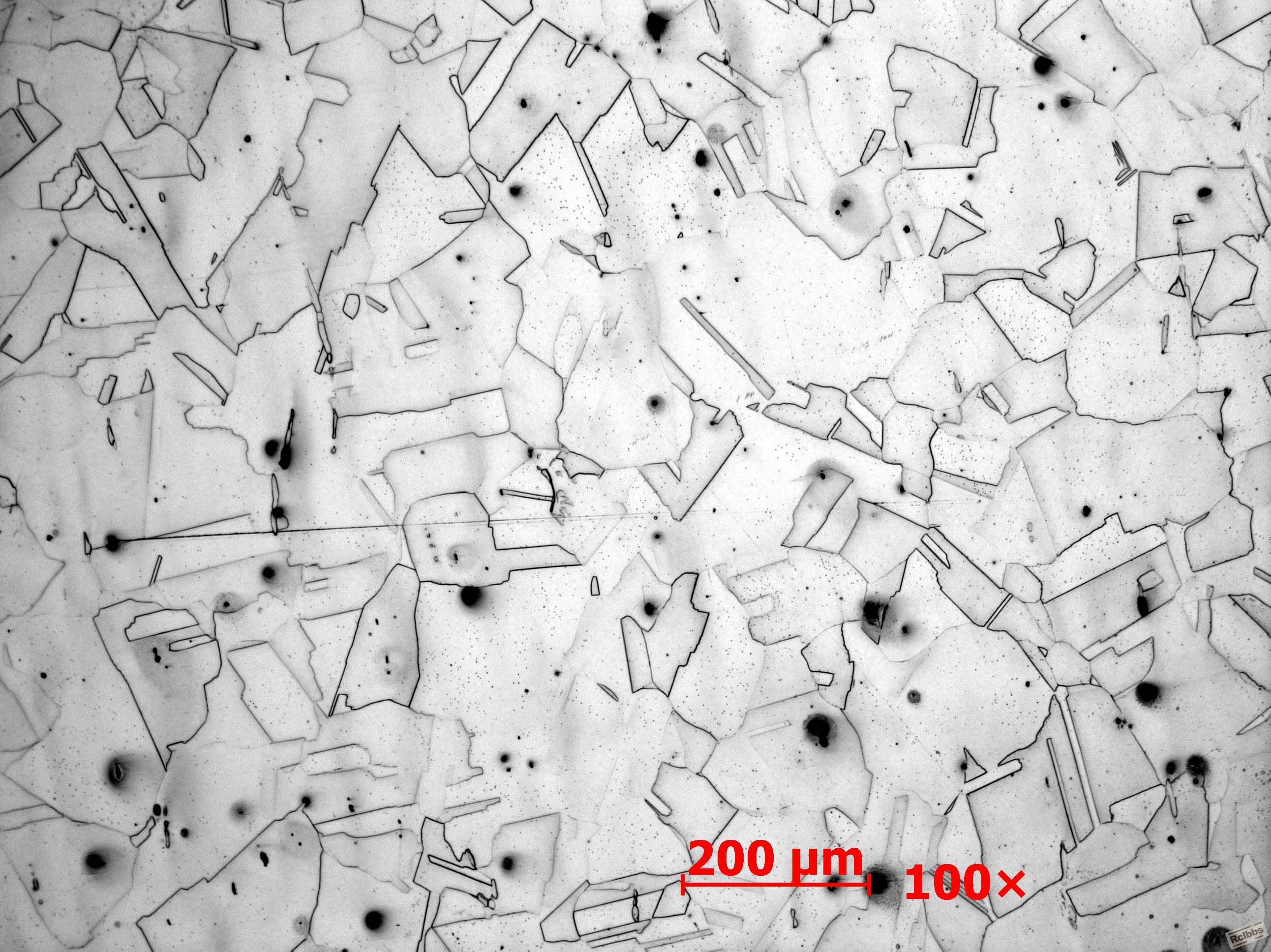

 楼主| 发表于 2009-3-17 20:11:56 | 显示全部楼层
是奥氏体不锈钢,第二张的黑点可能是制样时造成的,而第一张的黑色部分是什么我也不清楚

发表于 2009-3-17 20:37:09 | 显示全部楼层
像试样制备留下来的问题。
重新制样后,先看抛光态,再看腐蚀态
,就能确定是不是制样不合格造成的。
