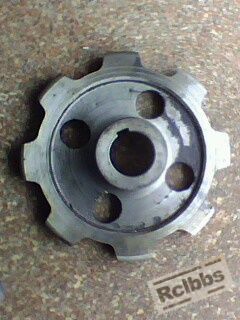

大链轮直经53CM,厚3.5CM.见图:                                                             IMG0016A.jpg IMG0017A.jpg

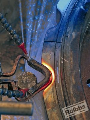

发表于 2009-3-7 21:18:06 | 显示全部楼层
好象有专用机床淬类似零件的。一般的机床也可以淬,一个齿槽一个齿槽的淬,同时加热就应该行了。当然也可以把零件叠起来连续淬多个槽。

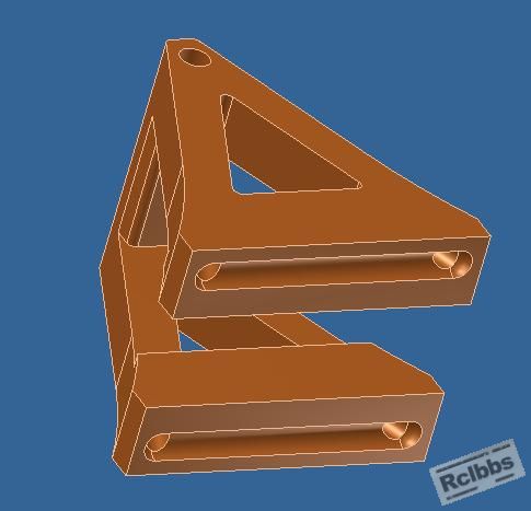

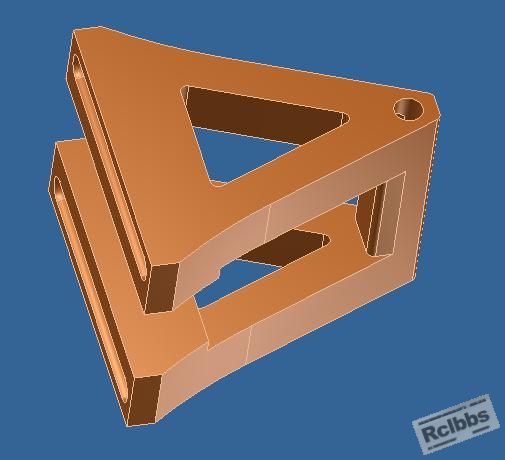

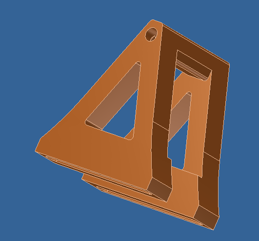

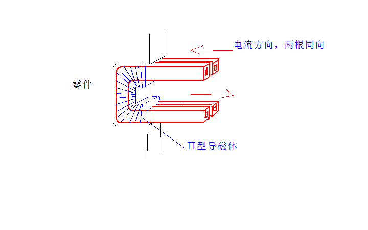

发表于 2009-3-9 15:43:14 | 显示全部楼层
我上面图示的感应器加热效率应该不存在问题的,如果你没有导磁体的话也可以先试试看效果,那个感应器最大的特点就是从结构上充分考虑了外感应加热慢的问题,采用两根同向电流的有效导体会有比较明显的向外测趋流的作用,而且导体中间也可实现无缝加热区。因为你的零件厚度小,用10或12mm的方铜管做,中间间隙10-15mm,用0.2mm左右的硅钢片做成“∏”形直接卡在两根导体上,图示是加满了导磁体,你也可以根据实际加热效果来布置,不一定非要布满,但直角处肯定是要有的。有了导磁体的话,加热的速度肯定快。

晒晒我们设计制作的感应器(半成品)
看看我们自己制作的感应器,虽然形状不同,但道理相差不远!

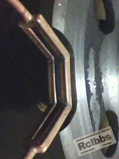

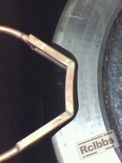

 楼主| 发表于 2009-3-11 18:01:12 | 显示全部楼层

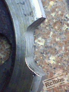

我今天做的感应器
我刚做好就去试了一下效果一点也不好!到底是设计问题还是[localimg=225,300]1[/localimg][localimg=225,300]2[/localimg]没有道磁体的原因!               图示:[localimg=225,300]1[/localimg][localimg=225,300]2[/localimg]

我今天做的感应器
我刚做好就去试了一下效果一点也不好!到底是设计问题还是没有道磁体的原因!                                  IMG0024A.jpg IMG0025A.jpg     图示:[
发表于 2009-3-11 21:57:27 | 显示全部楼层
没有导磁体的原因,10楼明显有硅钢片的

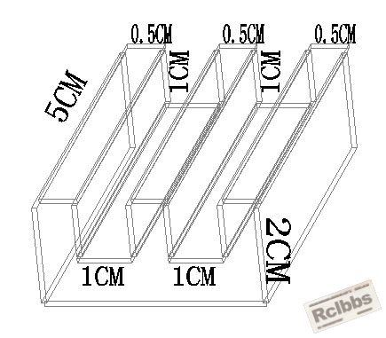

 楼主| 发表于 2009-3-14 16:35:52 | 显示全部楼层
这样的导磁体有谁可以给我加工
导磁体.jpg 尽快给我报价.谢谢
