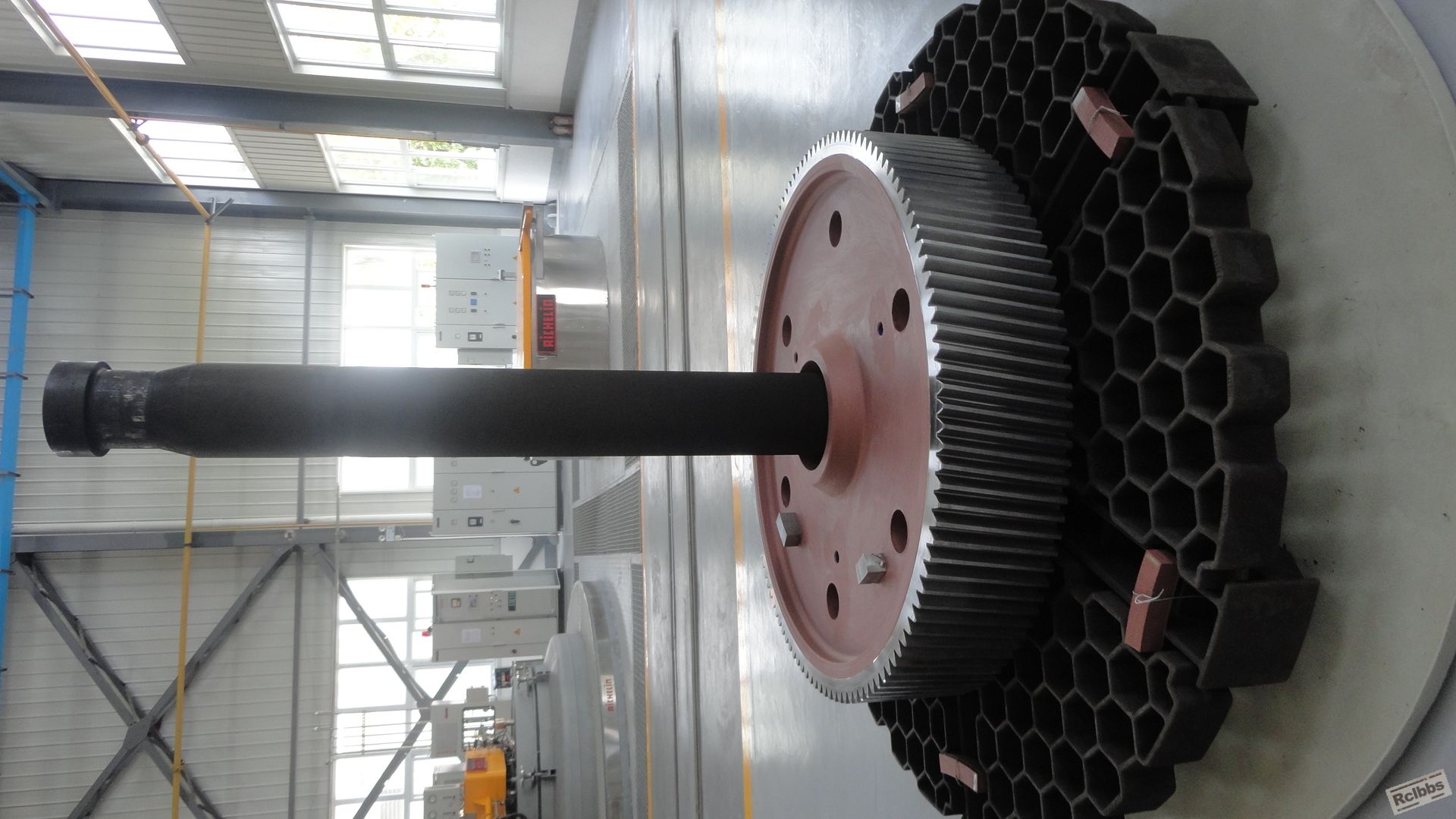

发表于 2011-7-19 20:41:41 | 显示全部楼层
DSC03377.JPG 我们用的吊具,德国进口。
