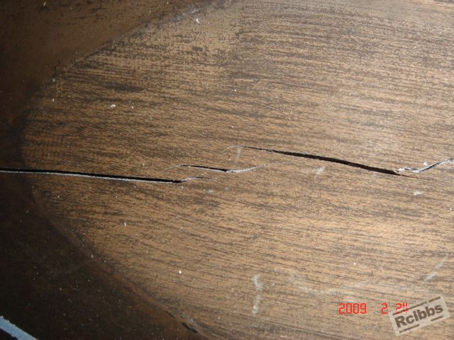

只想说一句,见了这个裂纹,你的第一印象是什么?
发表于 2009-2-25 08:12:08 | 显示全部楼层
木纹状裂纹,具有明显的沿木纤维方向扩展,而且材质颜色也像木材啊。不知有何疑惑
发表于 2009-2-25 08:26:26 | 显示全部楼层
回复 1# 察哈尔汗 的帖子
材料太水了``黑心的赚钱人太多

分层或折叠
发表于 2009-2-25 09:06:00 | 显示全部楼层
材质颜色、纹理非常像木材。
发表于 2009-2-25 09:23:13 | 显示全部楼层
裂纹断口处呈灰色   木材的断口?不对吧,是处理过的表面后裂开得吧
发表于 2009-2-25 09:58:58 | 显示全部楼层
锻裂?但氧化皮不对,开口这么大,应该不是热处理造成的。表面用砂纸打磨过了?猜谜

 楼主| 发表于 2009-2-25 12:17:18 | 显示全部楼层
回复 9# fengfeng 的帖子
离开了一段时间又见到您了,很高兴.
这是我们一种典型工件热处理后的裂纹,渗碳淬火低回冷冻再低回的工件.没打磨过.就是这个颜色,可能淬火油内碳黑多了,不如新炉出来的漂亮.
发表于 2009-2-25 12:29:19 | 显示全部楼层
回复 10# 察哈尔汗 的帖子
你好,同样高兴见到你。
这个裂纹开口这么宽,裂纹尾部有有点像淬火裂纹(看上去像二次裂纹的扩展,和大开口的不是一个断裂机制),但裂纹的开口是比较大的,误判了。呵呵
如是我,就查开口最宽的部位,看看有没有脱碳、过量的碳化物或者材料上面的缺陷。能够裂开这么宽的口子应该有原因的。

俺猜是材料的问题

第一感觉是木头!如果是金属裂纹那像内应力产生的!

我的第一印象是材料太差了,单纯热处理不会这么严重。期待答案。

好像桌子一角,裂纹好像用刀子故意做上去的,裂纹比较大而且很直没有一点弯曲,如果是钢的材料的话裂纹怎么有这么大啊,材料也太次了,是不是楼主故意考验大家啊
签到天数: 334 天
 楼主| 发表于 2009-3-1 22:42:40 | 显示全部楼层
我不敢考大家,这确实就是工件,原因查找中。
