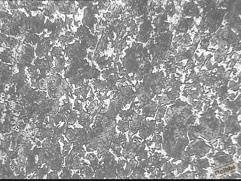

要求: 45钢的一个销子, 调质,硬度24-32HRC,
实测硬度27-29HRC,从硬度上是符合要求的, 但从组织上看....
外协件送过来的, 觉得是没有进行调质处理

是大块的未溶铁素体,不知楼主的销轴有多大,
发表于 2009-2-12 19:58:41 | 显示全部楼层
铁素体加珠光体 哈哈

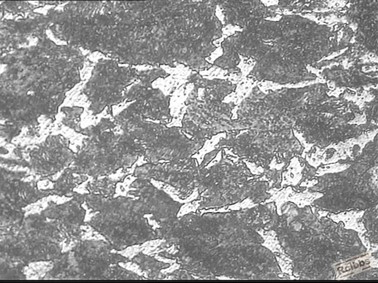

第一张图表明正火处理,第二张图,看不太清楚,如果销子直径大,心部组织这样,可能调质处理

绝对不是调质,好象是锻造后的组织

销子φ8, 应该说可以判定偷工减料了,少了调质的工序, 但为什么硬度测下来能达到呢

高温正火,在冷速上做手脚。

正火加冷速稍快得到的组织

感觉就是正火组织

这是因为淬火时加热温度低,保温时间不足,没有完全奥氏体化,所以表面硬度有27--29HRC,但心部组织不合格。

虽然硬度合格,但心部组织不合格,从使用性能来判断应该属不合格品。

进行了调质处理,但是处理的很差。
可以执行锻件的调质标准进行评级。

正火处理的.调质成本要高点.

确切地说是属正火不充分.

应该是调质处理.
45钢正火处理硬度不会达到27-29HRC.但是浅层组织和心部组织都不好.
估计加热温度、保温时间都不规范.

非调质组织,属于正火类组织

不知道所说的工件直径多大。如果工件大,心部出现这样的组织应该无可非议。如果是小工件,就不好说了。 建议把表面的组织和心部组织100X和400X的传上来,一看就大该知道了
