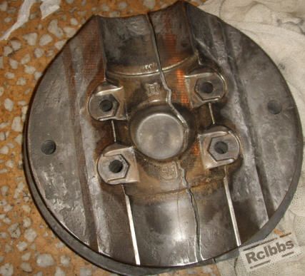

热处理工艺是650度1.5小时,850度2小时,1050度3小时,普通淬火.回火为普通炉,560度5小时两次.硬度在48-52,
H13材料成化验合格.材料为电渣二次重融,锻造材料为Q235(A3钢),Q235高频加温到1050度开始锻大,一锻成型,飞边为厚度3mm,
模锻时,生产1000件时模具出现疲劳纹,整体变形严重,有的生产300件就开裂.模具图片如下,请各位老师指点,万分感谢.如有有效解决问题的,本人有尝酬谢,本人联系电话13837935980

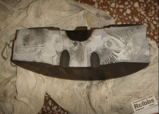

象脚手架扣子。用多么大的摩擦压?600吨?背面两个孔是干什么的?
需要从以下几点入手:2、4是重点。1、3是辅助。
1.硬度降低到47~45HRC。
硬度有点偏高,此钢最好使的硬度是47HRC。高则偏脆,低易磨损。

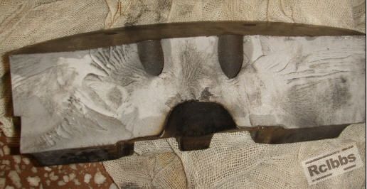

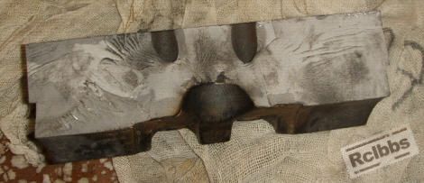

2.校核模具抗弯强度。
感觉开裂处太薄。拍照时最好摆把尺子,也好有个比例概念。
3.金相检验。
着重看一下有没有网状碳化物,以及其他组织缺陷。
4.能否改进模具结构。
这种模具结构,中间圆弧凹槽处最薄弱。能否圆弧凹槽不通到两头,对抗弯、抗疲劳有重要意义。

锻造模具的硬度 不能做那么高,
模具结构强度应该也不足!
还有就是 国产材料的 纵向横向 也要区分下
你开裂方向 是否平行于 材料纵向的  下次做模具应该注意

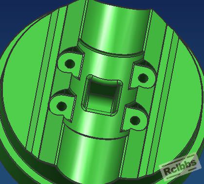

回这位师傅:,是600T磨檫压力机..此模具底部最薄区域在35mm以上,结构不可改变.热处理硬度为43-47HRC时,模具也有开裂,且表面极易疲劳,基本上打不了500件...小孔为顶料孔.还有一种是下体结构,如下模型图片,此模最为头疼,与上体工艺一致,全部破裂.由于是一锻成型.我现在计划更改锻造工艺,分粗,精锻,以减少模具受力过大.不知道效果是否会好些

分粗、精锻,不如直接将模具最薄处加厚至80以上。可以省下一笔加工费、材料费和热处理费,工件单件节省工时也相当可观。
分粗、精锻能够降低的锻造力很小,怕是得不偿失。
