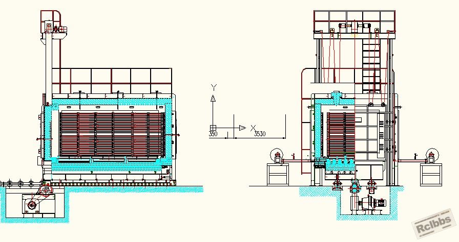

请多指教,有问题我们可以讨论一下,呵呵论坛新手上道,请大家多多指教

发表于 2009-2-1 11:39:02 | 显示全部楼层
谢谢!请教两个小问题:一是台车传动是采用滚子链吗?二是两侧的离心风机是用来加强炉内循环的吗?
 楼主| 发表于 2009-2-1 11:46:04 | 显示全部楼层
大吨位台车采用钝轮驱动滚子,这个炉体两侧的风机是根据用户工艺要求快冷用的,炉体上有排风口

发表于 2009-2-4 09:34:12 | 显示全部楼层
几点建议
1、你的炉型属于中小台车炉,行走机构采用滚轮机构浪费成本高,可直接采用2轴 4轮最多3轴6轮自行走机构即可。如台车载重超过40吨可采用炉壳移动 也比较经济。
2、炉门加装了电阻带 ,电阻带的悬挂和紧固非常重要,否则在使用过程会外涨 随即在炉门升降过程中会刮掉。如没有可靠的紧固措施,建议炉门采用旁开式。
3、热电偶分布合理性 有待进一步优化。
4、三个加热区采用5个热电偶测温,尤其炉门后墙热电偶 如测的温度与炉顶热电偶测的温度 相比差距很大的话 你以哪个为测温基准 ,又如何向客户交代炉温均匀性的问题??
5、快冷风机管径小 可能起不到快冷正火的作用。
追求卓越 + 10 感谢支持!
 楼主| 发表于 2009-2-4 20:34:54 | 显示全部楼层
谢谢你的建议
首先感谢你的建议,看来我的炉子你看的比较仔细
我设计的这个炉子是载重100吨,我觉得轴轮结构的好象强度有点不够.炉壳移动是个好主意,但是想关的其他部件怎么处理哪?这种结构我好象没有接触过,下去好好研究研究 如果你有这种结构的发来看看怎么样?学习学习
我的炉子是5区结构的,5支电偶各控一区.炉门升降时和壳体之间的距离能够保证不刮不碰,并且我的炉门不会变形:loveliness:
快冷风机不是一个出风口,为保证冷却均匀炉体各处安了很多出风口的,要是就只有一个可糟了

回复 1# rcldianlu 的帖子
想弱弱的问一下,为什么不使用电阻带,而是用电阻丝呢?我总感觉电阻丝维护起来比较麻烦。顺便提个小小的建议,风机放在炉顶是不是要好一些,节约空间 ,而且炉顶上的散热孔和快冷风机的设置,感觉有些功能上的重复,有风机快冷了,还要散热孔干什么?

 楼主| 发表于 2009-3-31 20:48:14 | 显示全部楼层
个人见解,仅供参考
炉墙面积固定要想布大功率我觉得电阻丝比较好
风机和散热孔是相辅相成的,冷风下进上出

发表于 2009-4-1 23:19:51 | 显示全部楼层
热电偶布置是个问题,这样控温各区温差会较大,其他还好

发表于 2012-1-13 09:40:14 | 显示全部楼层
总体设计是不错的!,炉门密封不知道考虑否,有无严格要求?其他的跟我们设计的炉型布局没有什么出入!

发表于 2012-1-15 08:28:43 | 显示全部楼层
设计台车炉的最高温是多少,怎样进行温控?
