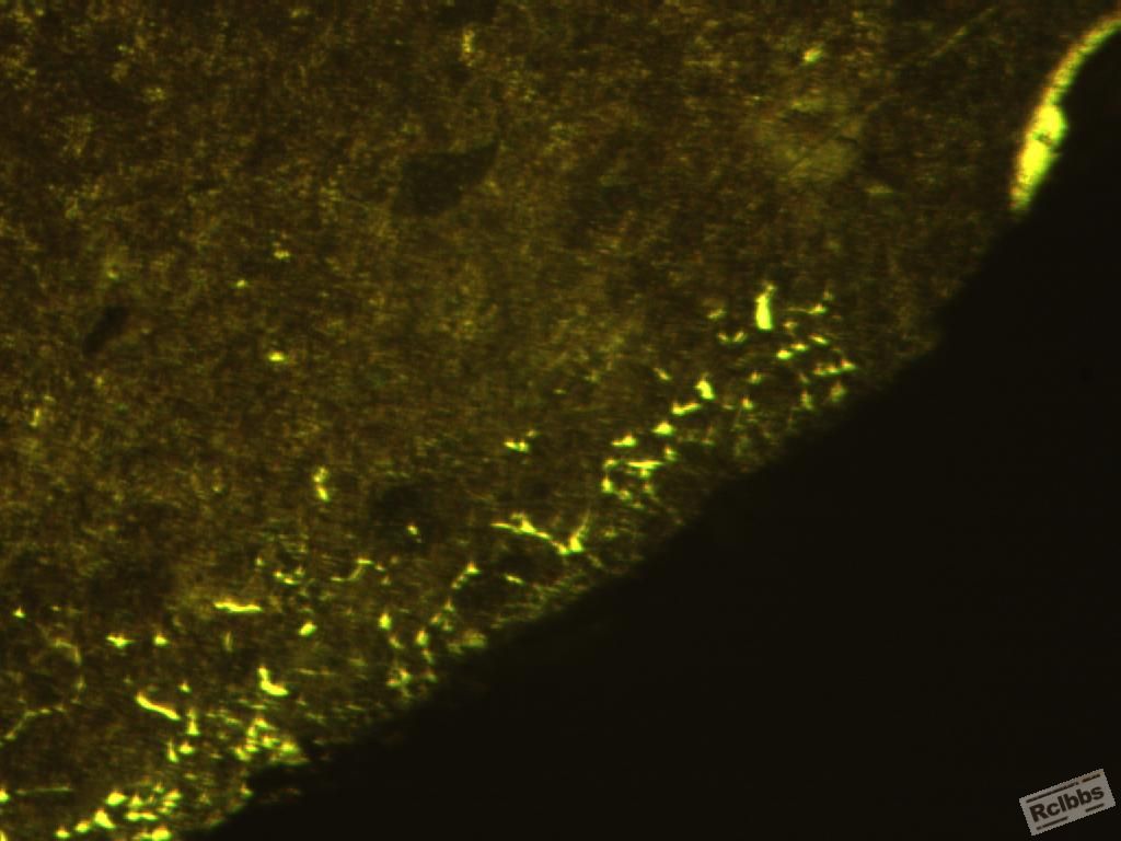

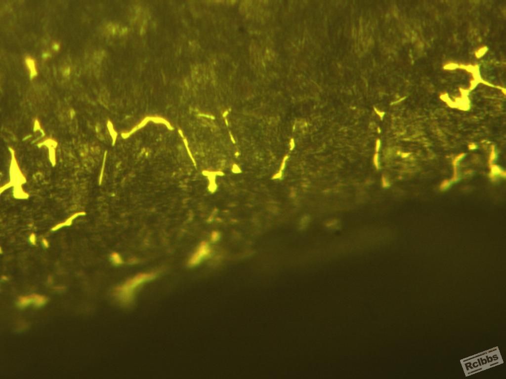

主轴C(1号安装后断裂)的表面组织摄影于轴断裂螺纹附近处,如图1、图2碳化物5级,呈断续网状,碳化物深0.10~0.15mm,渗碳层深1.2mm。

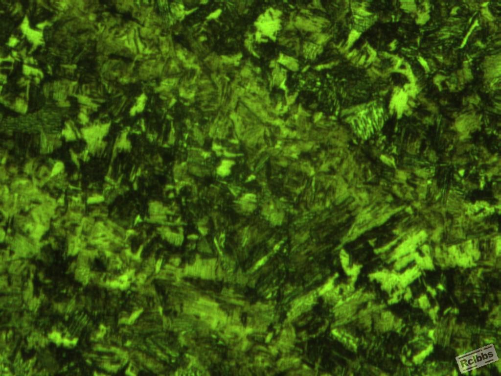

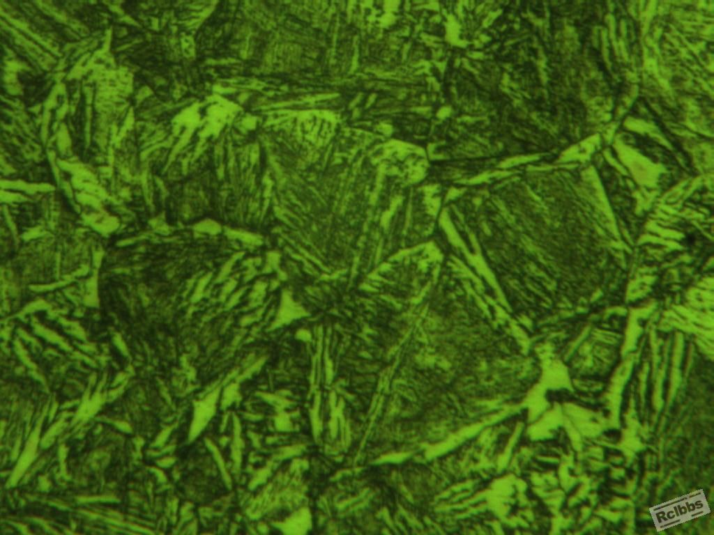

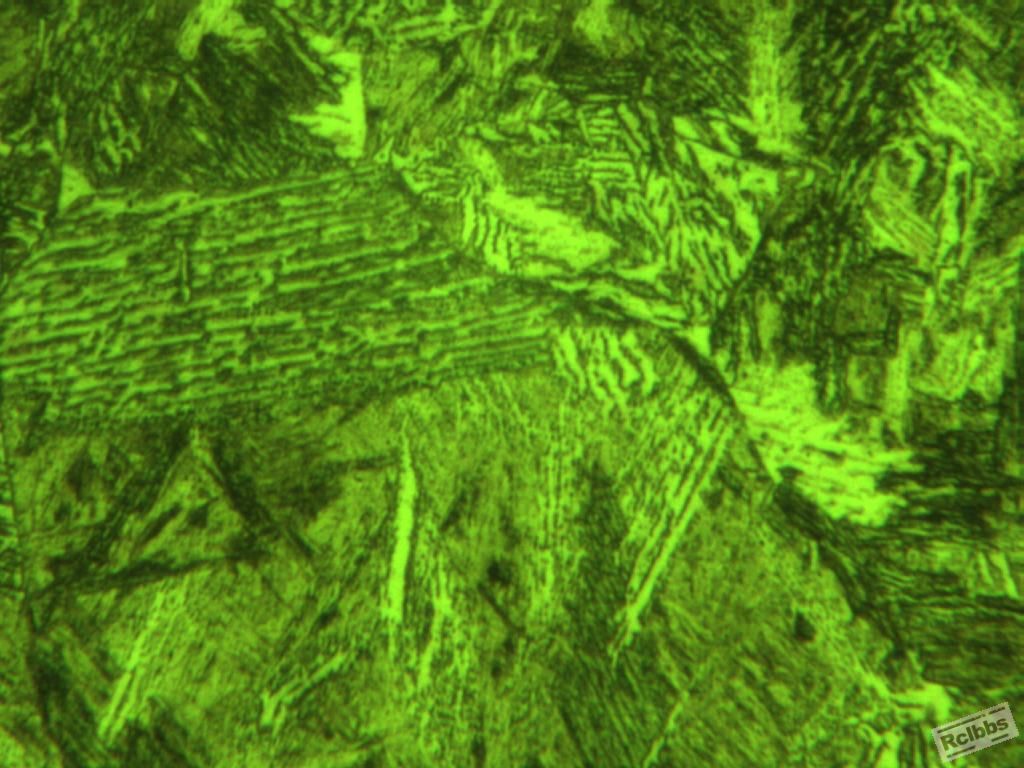

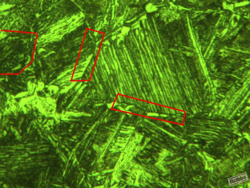

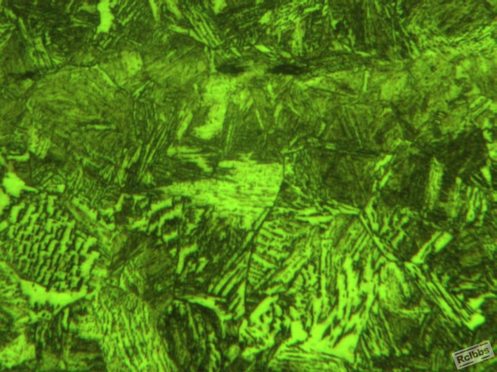

心部组织图3、基体为板条状马氏体+羽毛状贝氏体+铁素体及魏氏体遗传组织,晶粒度为2~5级有锻造过热现象(渗碳淬火后仍能观察到魏氏体遗传组织),图4为图3的放大区域,个别组织晶粒粗大(晶粒度2~3级)晶界明显有过热引起的晶间开裂,如图5、图6。
     图3     100X                                              图4    400X
      图5    400X                                              图6    400X

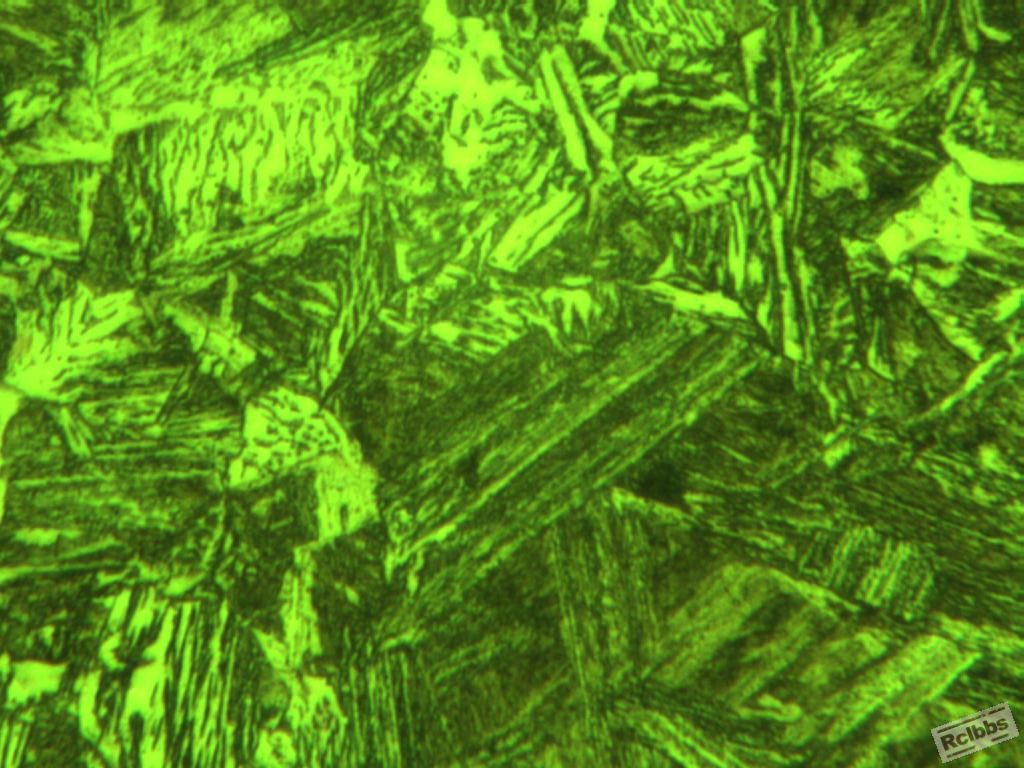

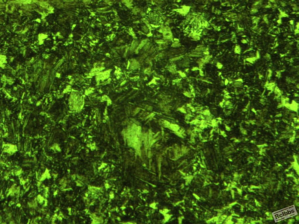

主轴C(2号螺纹经高频退火后人为打断)的心部组织图7基体为板条状马氏体+羽毛状贝氏体+少量黑色托氏体+铁素体,有带状组织。图8图9图10组织中黑色的晶界已非常明显出现晶间熔化有小粒铁素体析出属过烧现象
           图7      100X                                                                                              图8      400X
               图9      400X                                                                                              图10            400X

请大伙从400x的金相图片中能否找出过热(晶粒粗大)或过烧(晶间熔化)组织的存在.
签到天数: 951 天
发表于 2009-1-18 11:34:52 | 显示全部楼层
不能确定有晶界熔化现象。建议不浸蚀观察。
签到天数: 226 天
发表于 2009-1-18 11:46:54 | 显示全部楼层
判过热很勉强,过烧是不存在的!心部组织是该材料渗碳淬火+回火常见组织

表面网状碳化物才是开裂的主因.

请仔细分析下400X图片中晶界处黑色的小细缝及形成原因(是过热还是。。。。。形成的微观裂纹。

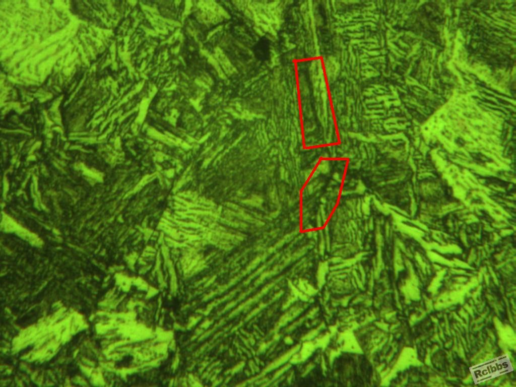

 楼主| 发表于 2009-1-19 09:56:44 | 显示全部楼层
图中红色区域内 晶界内部有没有白色的小颗粒,是过热现象吗??
  图中红色区域内与正常的晶界相像吗???是如何产生的????/
请大伙指点下
发表于 2009-1-19 11:01:51 | 显示全部楼层
过烧的几个判定方式:
晶界氧化 晶界重溶 晶体粗大
我们在实际观测的时候可以看 3个晶界的交汇点, 如果过烧, 这里晶界会比较圆滑而且非常明显 。以此为切入点是一个很好的选择!
发表于 2009-1-19 11:04:08 | 显示全部楼层
故而,你的照片显示判断过烧有点牵强, 过热时肯定地!
写成轻微过烧的话回旋余地较大
发表于 2009-1-19 12:22:08 | 显示全部楼层
楼主做了不少工作,可惜缺宏观断口分析及晶界的完整分析。
材料过热可以确定。过烧还需论证。

我今年在公司碰到过一件事,齿轮、材料45#钢,工艺:φ65mm下料,锻造、机加工成形、540度软氮化、探伤、入库、安装。在安装过程中用铜锤轻轻敲击了几下,齿轮就裂成2片,组织是沿晶界析出的网状铁素体加珠光体,魏氏组织0.5级,晶粒度2~5级,某些区域的晶界就跟上面心部组织图片中的很清晰的晶界纹路一样。
我剖了别的45#钢软氮化齿轮它组织的晶界就没有这样清晰可辩。
而锻造中存在个别锻终锻温度偏低现象,这次渗碳的主轴总共有364支,断裂的主轴C也只有3~5根。?????
那根据zHANG_999567、leomet两位所讲表面网状碳化物才是开裂的主因,能请详解下断裂机理?:handshake :handshake :handshake
表面碳化物7级、碳化物深0.10~0.15mm,对断裂的影响力?
