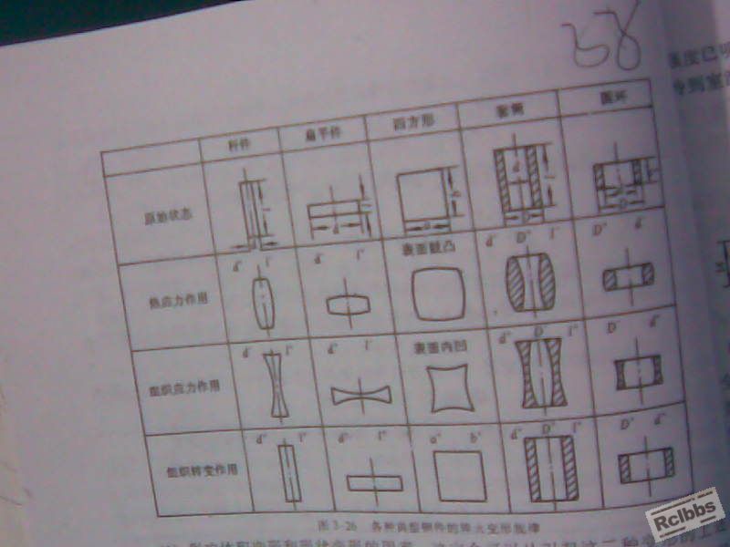

签到天数: 888 天
发表于 2008-12-31 20:49:36 | 显示全部楼层
这个我好象犯了一个错误....
现在基本上明白了.作为教训上传张图片加深记忆..
