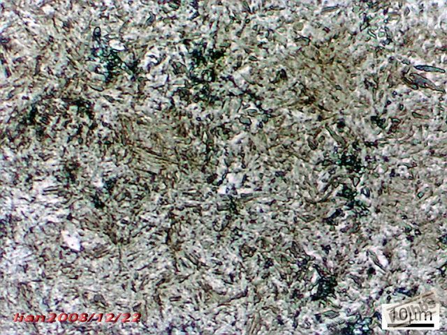

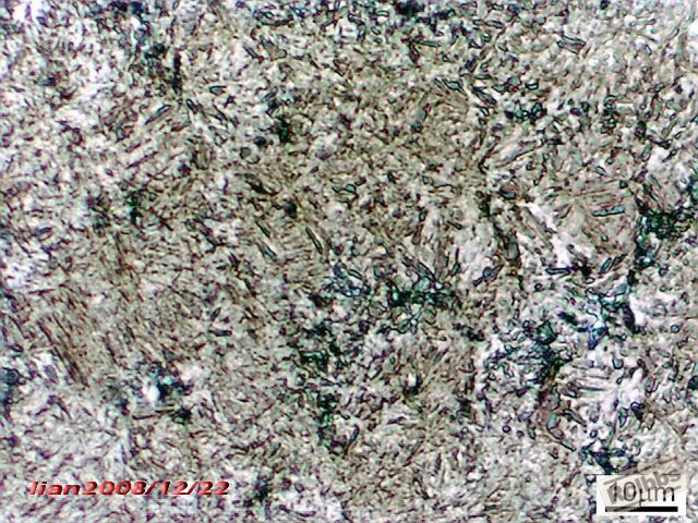

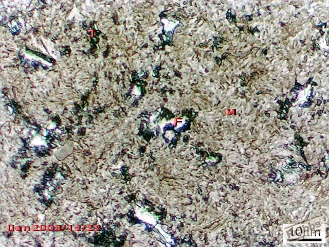

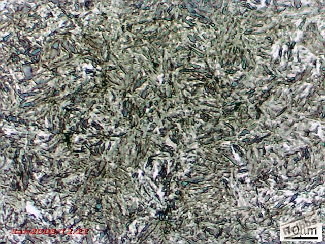

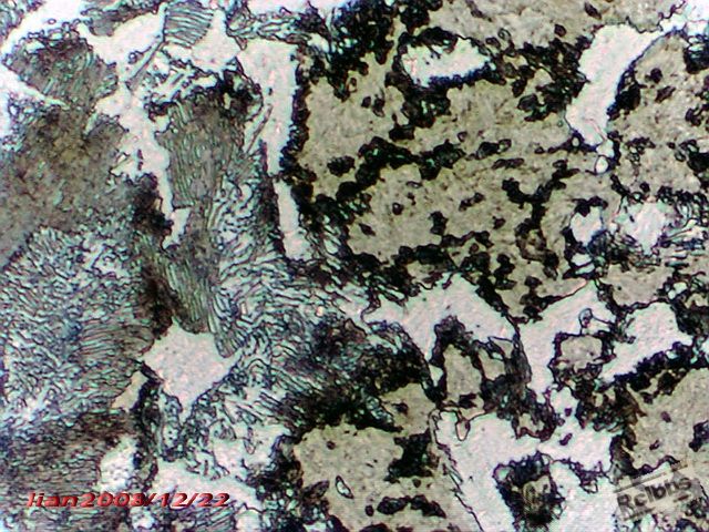

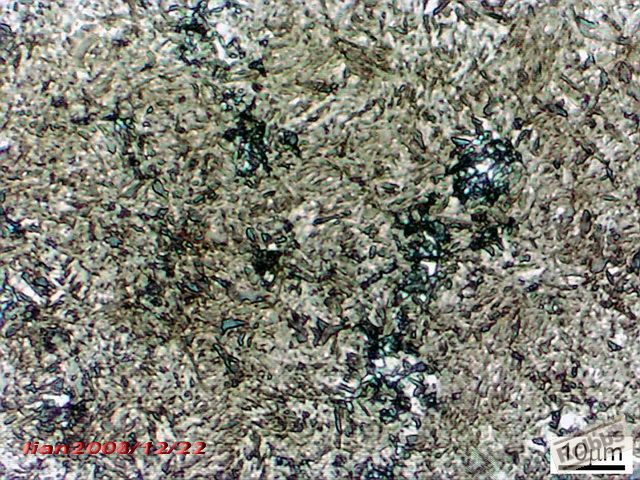

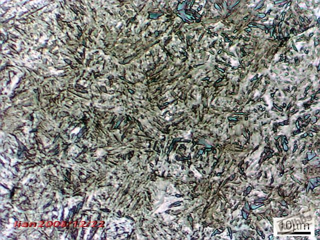

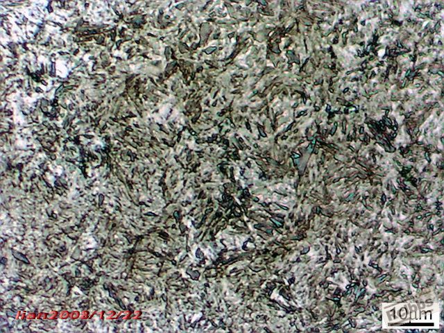

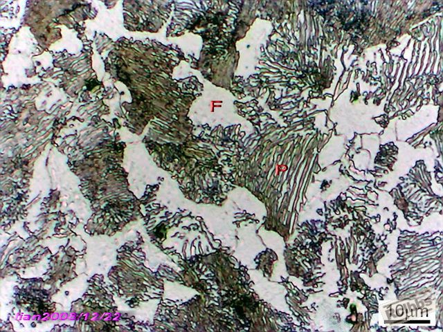

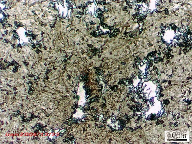

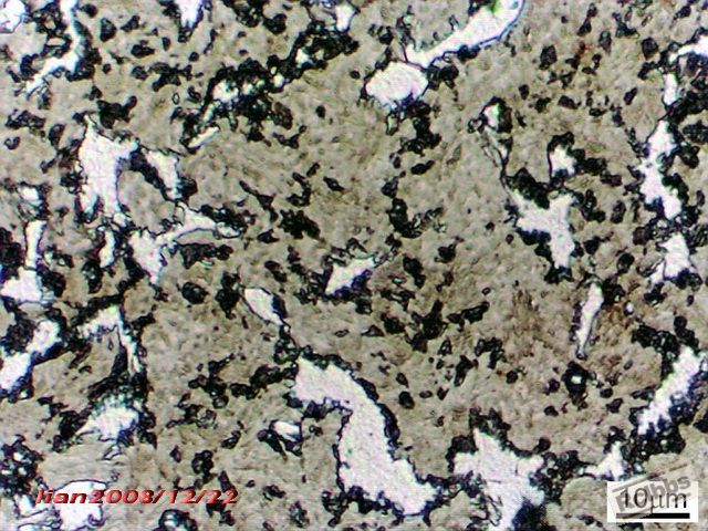

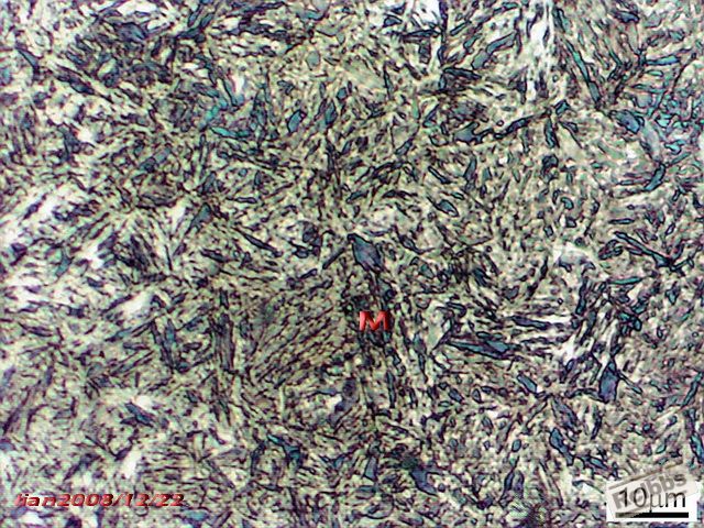

呈现最近制作45钢零件感应加热表面淬火时截面上不同温度造成金相组织的差异分布。

发表于 2008-12-22 12:01:36 | 显示全部楼层
11.12两张好惨..楼主每张图都没有说明温度,但感觉应该是从高温到低温的吧!我想知道哪几张算是合格的呢?具体温度呢?
发表于 2008-12-22 12:59:24 | 显示全部楼层
回复 2# lian 的帖子
照的好不清楚,太虚了。还有,从上面的图看,组织比较大了,3-4级。
发表于 2008-12-22 13:08:18 | 显示全部楼层
楼主要是把每张照片的处理温度标上,就更好了。。。

发表于 2008-12-22 15:16:46 | 显示全部楼层
我想楼主也标不出准确温度的。这应该是从零件表面延淬硬层而进行拍摄的。照片1~6应该是完全淬硬区的金相,7~11应该是过度层的金相,12应该是基体的金相。金相技术确实不错,台湾的金相技术水平很高的呀。不过我感到疑惑的是楼主这个零件性能要求可能不是很高的,不然应该调质后进行感应表面淬火,而图片11~12说明楼主这个零件是没调质处理的。
 楼主| 发表于 2008-12-22 15:41:45 | 显示全部楼层
回复3#
图1~图11毛坯退火件感应淬火的硬化层、过渡层金相照片。
1.感应加热温度高于AC3为850~880℃之间,热态组织为均匀奥氏体,冷却得到完全的马氏体组织,硬度在58HRC以上。若加热温度太高,则奥氏体粗大化。
评级可用钢件感应淬火金相检验(标准编号:JB/T9204-1999)。
2.加热温度高于AC1~AC3之间,约为727~850℃之间,热态组织为奥氏体+铁素体,淬火后得马氏体+铁素体,在铁素体的边缘时常出现黑色的屈氏体。这一区域的硬度值变化很大,一般在58~30HRC左右。
3.若加热温度低于于AC1,没有发生组织转变,淬火冷却后礽是原始组织,即珠光体+铁素体。
 楼主| 发表于 2008-12-22 15:48:17 | 显示全部楼层
回复8#
此感应件确实要求质量不高,毛坯是退火件,只因组织的关连具有代表性而拍摄,请指教。
发表于 2009-4-11 21:57:07 | 显示全部楼层
我是从事感应淬火的,8楼的luodan1661说的有一定道理.金相图片确实拍的不错,特别是第一张和最后二张.但组织并不太好,按照我们的标准是属不良品!
楼主的图片做的不错基本是比较清楚的,感应淬火组织研究的人在论坛中的确比较少的,非常感谢提供参考图片资料,从图片看应该是温度从高到低得到的,照片1~6应该是完全淬硬区的金相,7~10应该是过度层的金相,11,12是没有到淬火温度段的组织缺陷,
不足的像14楼说的一应俱全,就是没有过热的组织现象图片,还有能把图片不同温度标出就好了,让大家更好的参考评论

发表于 2010-1-20 15:02:47 | 显示全部楼层
LZ样品腐蚀的还可以,金相照片拍的也还行,如果调整一下显微镜的光栅,使图像衬度更大一些,效果会更好。
图1-4应该是比较正常的组织
图5开始在晶界处开始出现屈氏体组织(也有称为自回火马氏体),图6开始出现铁素体组织,淬火欠热程度越来越严重。
如果这些图片都是在零件表面处拍得的,那么图1-5的组织可认为是合格的。
实际上这一顺序也是正常感应淬火后从表面到心部的显微组织分布情况,LZ是个有心人,表扬一下。
