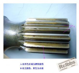

酸洗完的零件为什么有的会有黄色的水痕迹呢?
形成的原因是什么?

没有清洗干净,用流动水冲洗

残留酸液析出,酸洗过的工件,用水冲洗干净,用中和水泡一下。

黄色的是三价铁离子,说明你酸洗之后没有冲洗干净,一般酸洗之后用流动的清水冲洗就可以了

酸洗之后没有处理好表面而生锈形成,1、酸洗之后要清洗干净。2、清洗后马上中和。
发表于 2008-12-20 22:49:04 | 显示全部楼层
这种痕迹俗称为“风锈”,是漂洗后水残留时间过长造成的。
可以采用热水漂洗,这样工件出水随即烫干,可以避免。

建议你用煮开的热水津下,,然后用清水冲,

工件出来后立马用水冲一下就好了

有少量锈的颜色,另外清洗不干净

同意6楼意见,我以前搞过汽车传动齿轮的磷化,水温用到60至80度,效果不错。

的确是因为没有冲洗干净

酸洗之后的残酸或者是锈迹,没什么奇妙的

黄色是浮锈,酸洗后就立即清洗,先冷水洗再热水洗

你是偶尔用一次酸洗,黄对你的这个零件无妨碍。楼上兄弟的意见正确。用热水就可。搞表面处理的不会问这问题。

用热水可以了,水要有流动性
酸洗后直接钝化处理,
要求不是特别高的产品没有必要处理的很好,
会增加成本

在碱性水中侵泡,让零件表面呈弱碱性,可较长时间防锈

可以再亚硝酸中浸泡一下,然后清水冲洗,最后风干或者条件好的热风吹干最佳

黄色是浮锈,先冷水洗再热水洗

太多了,表面处理有氧化,磷化。还有镀的一些东西之前都要经过酸洗,为了除氧化皮之类的。黄色也挺普遍见的。我们一般只是冷水冲洗一下就行行,特别重要的用热水。然后檫干
