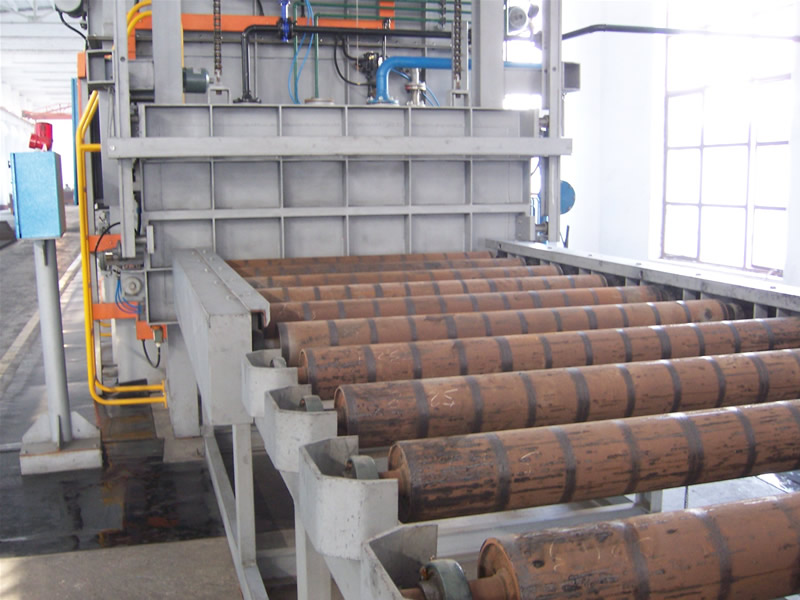

发表于 2007-4-24 10:35:04 | 显示全部楼层
退火用辊底炉
应该是这种吧
参与人数 1热处理币 +30 收起 理由
stove + 30 不错,真空锁气的

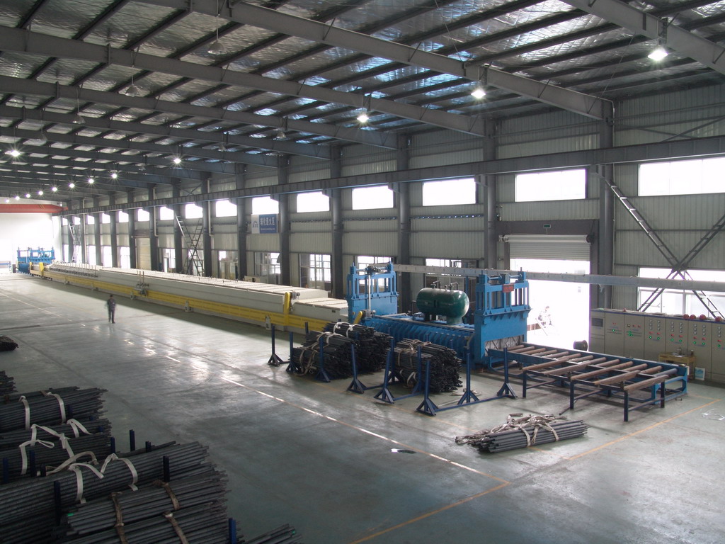

发表于 2007-4-24 12:04:29 | 显示全部楼层
那我也来发一张轴承钢棒材的辊底炉退火线吧
发表于 2007-5-25 11:58:29 | 显示全部楼层
一条线多少米
 楼主| 发表于 2007-5-25 13:18:46 | 显示全部楼层
辊底炉比较长,我们的有100多米长。

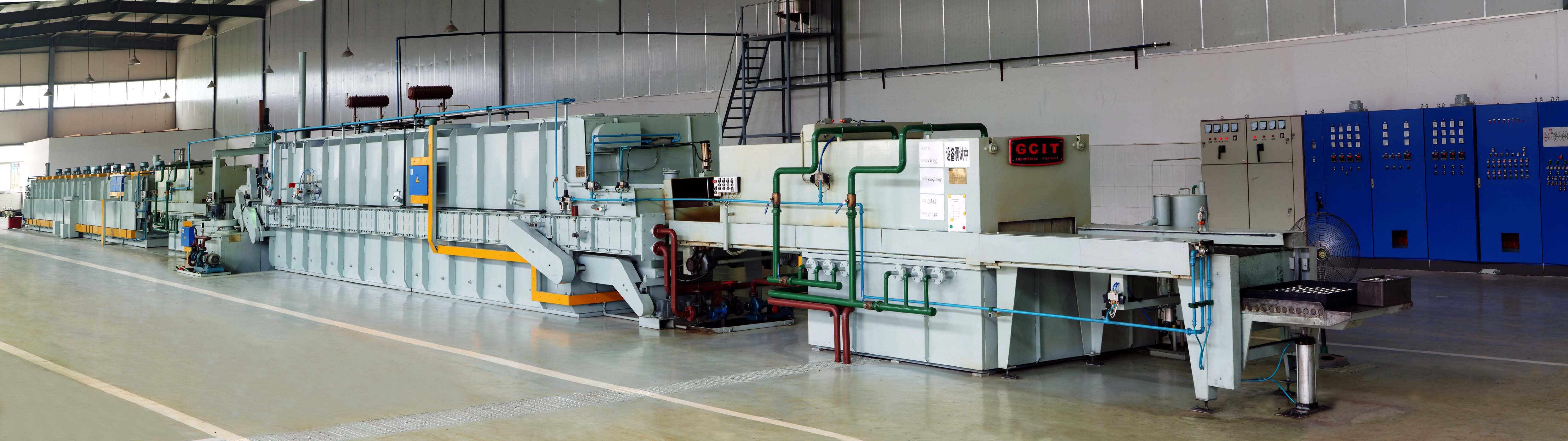

发表于 2007-5-30 11:33:35 | 显示全部楼层
luigang发的球化退火用辊底炉应该是富立的吧。哈哈
签到天数: 3050 天
发表于 2007-5-30 12:45:09 | 显示全部楼层
回复 #10 guch1982 的帖子
富立?没听说过
发表于 2007-5-30 14:40:53 | 显示全部楼层
确切说是金舟做给富立用的辊底式预抽真空氮气保护等温球化退火炉。好长的名字,呵呵
慕山慕水 + 10 表述正确!
