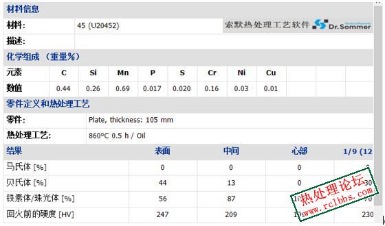

发表于 2022-7-23 16:05:03 | 显示全部楼层 |阅读模式
我加工45#钢方块,中间有螺纹孔,尺寸约200*150*105的方块;表面硬度要求55HRC以上,我现在有推杆炉连续炉和爱协林多用炉,用什么工艺能达到要求

只要油淬,用什么工艺也无法达到。材料的淬透性不够。

油淬达不到这个硬度,你那冷却设备都不行,用无机水介质,硬度55---60HRC...如果你材料要求可以调质加中频淬火,也是一个办法

人家没有要求淬硬层深度,只要求45钢表面硬度55以上,连续炉和多用炉,我认为连续炉可以用,油冷硬度45HRC都困难,要用无机水介质 ,冷速要大于水冷才可以。

正火后高频吧。只是表面硬度达到要求,仅此而已,选材是存在问题的。

本来是45钢,尺寸又较大,渗碳油冷也比较难,碳氮共渗还差不多(而且还要保护螺纹孔)。仅供参考。

尺寸太大了,整体淬火做不起来。表面可以用感应处理来达到。

油淬要达到55HRC,工件尺寸又这么大,难以实现。

45钢,只要求表面硬度55HRC以上,这种不用渗碳,水淬也行的吧,就是不要螺纹裂了就可以啊,油淬也可以试试看啊,就看你的冷速在多少了

这个尺寸的45钢淬火硬度55HRC以上只能用盐水或者碱水淬。
