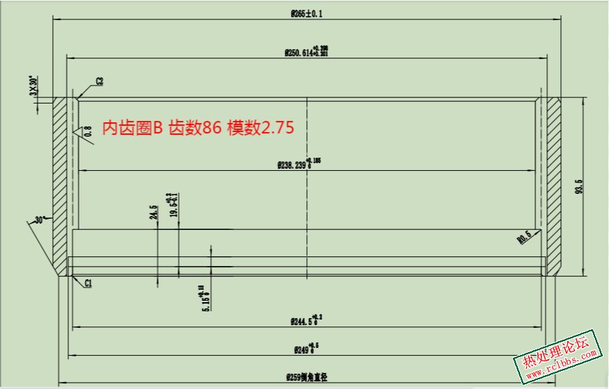

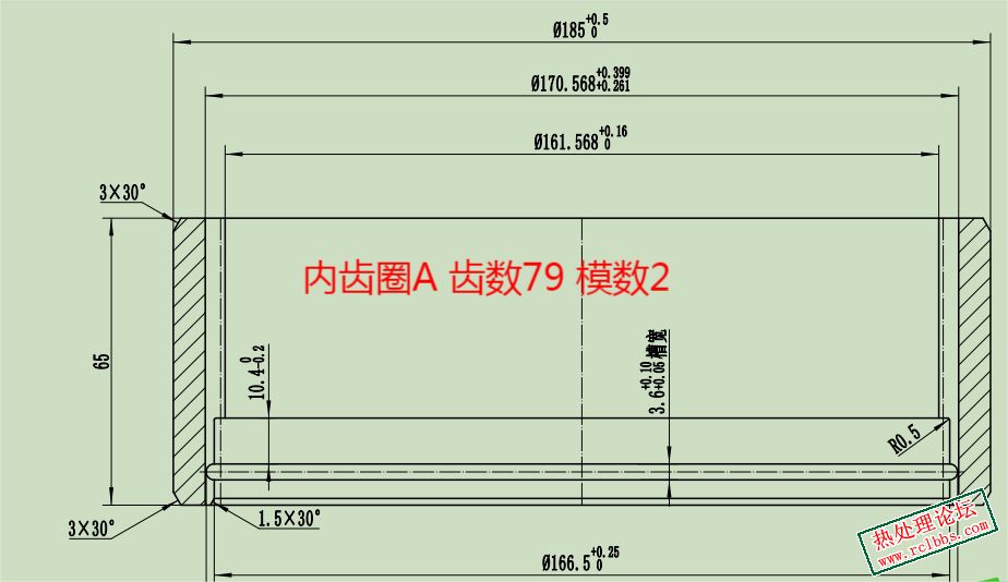

内齿圈渗碳淬火变形失圆方面问题的请教
如上图所示(尺寸均为成品尺寸):
内齿圈A成品大约外径185,最小处内径161.6,高度65, 算下来壁厚11.7
内齿圈B成品大约外径265,最小处内径238.2,高度93.5,算下来壁厚13.4
材料都是20GrMnTi,渗碳淬火处理,表面硬度60~64HRC,渗层深度0.4-0.6,心部硬度35-45HRC.
这是一个新拿到的产品图纸,尺寸为成品尺寸(还没有机加工图纸),产品热后要磨齿,现担心的就是热处理变形,齿圈方面我们没有经验,希望得到大家的指点,问题较多,大家可挑感兴趣的问题解答。
问题:
1,产品热处理打算找外协渗碳空冷后压床淬火,压淬后齿圈形状变形失圆度估计在什么范围?锥度大约在什么范围?机加工希望提前给他们一个参考值。
2,这个产品热处理时体积胀缩对热前齿的模数有好大的影响?机加工也希望提前给他们一个参考值,热前模数数据定多少合适?
3,心部硬度35-45HRC会不会超差?
4,产品是否必须走等温正火工艺,从成本角度考虑,普通正火行不行?(后面有压淬工序)
以往机加工车间很多产品都习惯是锻件毛胚就正火,机加工过程中,一般产品也不再去应力处理。
5,插齿前粗加工后是否很有必要进行去应力处理?
从成本角度考虑,没有去应力工序,会不会造成后面变形难以控制?产品空冷后,如果走压床淬火工艺,这去应力工序成本能否省掉?
6,二个产品是否都有必要走渗碳空冷压淬工艺?比如齿圈内孔放补偿工装增加厚度来减少变形,能否搞定变形基本不影响产品磨齿?这方面谁有经验。
7,另外,谁有成熟的齿圈生产经验的,能够满足要求的,可外协生产。
内齿圈B
内齿圈B

发表于 2022-6-5 16:22:23 | 显示全部楼层
这个渗碳层属于薄层渗碳了,建议还是别920渗碳了,就850~860℃碳氮共渗吧, 结束后降温到830℃直接下等温淬火油,这样失圆度相对可控, 并且整个内孔整体胀大0.2mm,这样马氏体 残奥碳化物及心部硬度都能保证。没有必要先渗碳缓冷,就算先渗碳缓冷是不是气氛保护缓冷, 如果不保护大约有0.1mm脱碳层,至于正火问题,要确定普通正火后原材料带状偏析不能超过2.0级就可以了

谢谢taofans 的建议。850~860℃碳氮共渗, 降温到830℃直淬等温油,这肯定能减少变形,
如果整个内孔整体才胀大0.2mm,这样的话确实就没必要走空冷压淬,
不知您们这类产品整体胀大在0.2mm左右,样本多不多?

这种齿圈类似轮边减速齿圈,以齿面定位,磨齿后安装同轴度好。
齿圈一定要等温正火,减少热处理变形;压淬变形小细。不压淬,圆度0.15-0.35.
