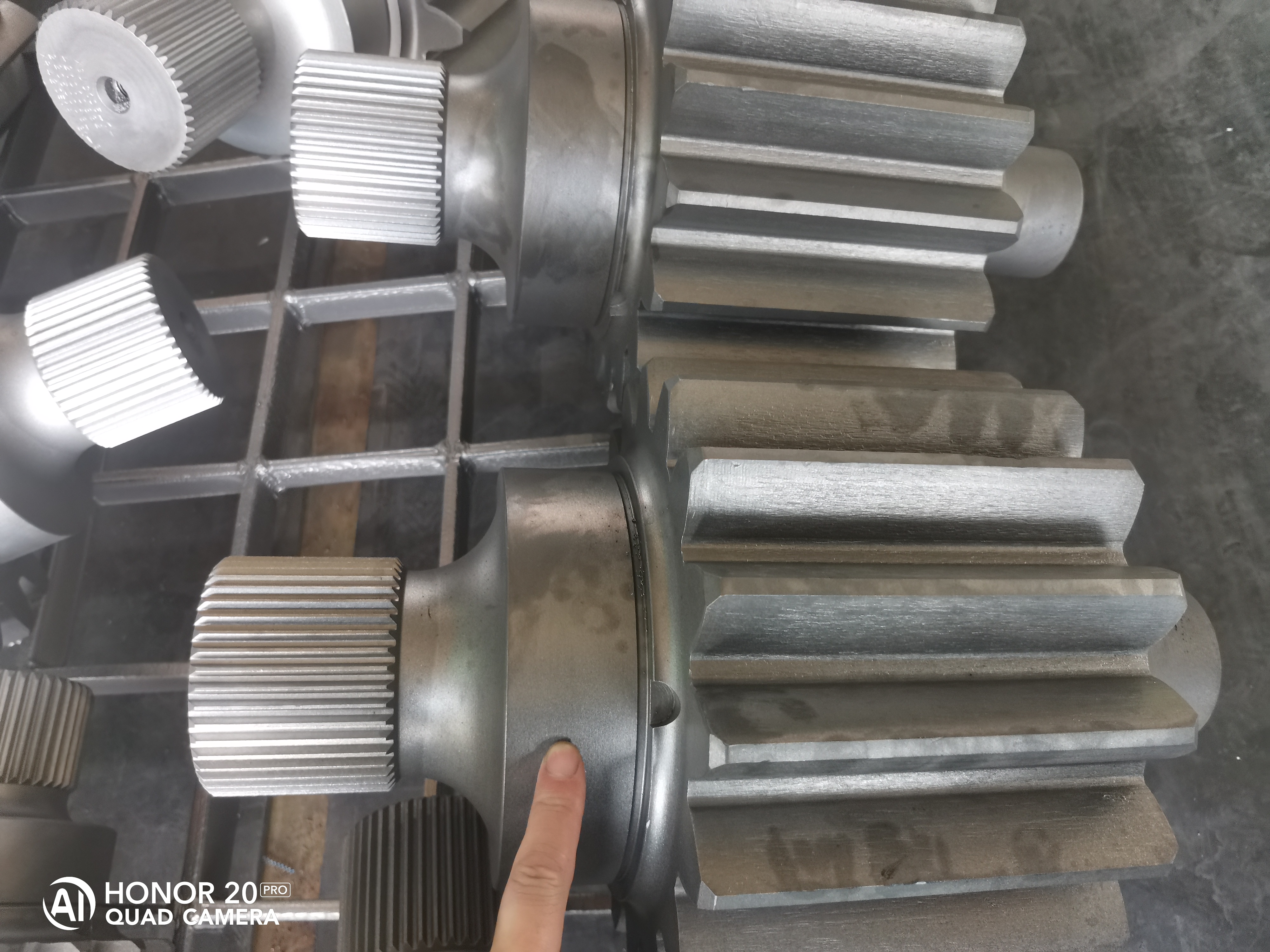

大约150斤左右的齿轮轴,渗碳淬火后齿尖硬度能达到60度,轴承台位置(附图)只有53-55度,我当时怀疑是冷却出了问题,但是淬火油是新换的快速光亮淬火油,油池搅拌也翻滚的很厉害,就想不通了哪出的问题了,求教知道的师傅指点迷津,炉子是丰东多用炉,渗碳层是1.4左右

不用去割件看金相了,那也是成本。光轴部位的有效硬化层深度肯定比齿低,表面有55HRC就不错了;光轴比齿部的冷却差(主要是光轴直接大,内部潜热多),光轴芯部肯定产生无碳贝氏体与其他组织的混合物。

解剖一件看看金相组织吧,齿尖位置碳化物容易形成,硬度高正常,轴承台那个位置,看看残奥是几级,在分析一下你的渗碳工艺是否合理

这个位置冷却效果差一些,相对于齿部偏浅一些是正常的,但齿部1.4,这里正常硬度应该在58HRC,现在有两点怀疑,希望楼主确认下:
1.检测这个位置怎么检测的,夹具什么样子的,能够保证准确吗?
2.换HRA打一看看,再换算回来HRC,如果可以那就是这里硬化层有点问题。

渗碳工艺没问题,搅拌力度也没问题,只能说明你的淬火油冷却有很大问题,冷速太差。这东西早就不用油淬火了,你用水基介质试试,全身邦邦硬!!

光轴部位渗碳层应比齿部低,表面硬度也稍低,不应低那么多,硬度检测是否准确?

这么粗的零件,很可能淬火淬不起来硬度,换超速油试试,实在不行换材料。

这就是油淬常见现象,小工件不明显,大工件厚重部位硬度低现象经常能碰到,所以一般大渗碳件都是采用其他介质淬火。小工件用油淬火还可以。

什么材料?估计还是冷却不够快,或你出油温度高了,残余奥氏体转变成其他了

1、确认检测方式没没问题(必要的话,切一个此处的样块);2、淬火油的最大冷速是否大于90?

700度以上最大冷速达到100以上,另外和产品结构有很大关系。最好采用淬火性更高的材料。

如果使用20CrMnTi  选用H3 以上的

Hello 是因为HRA的载荷低,如果是硬化层有问题,HRC载荷大会压塌,所以HRA打出来转换没有问题,就是硬化层有缺陷
