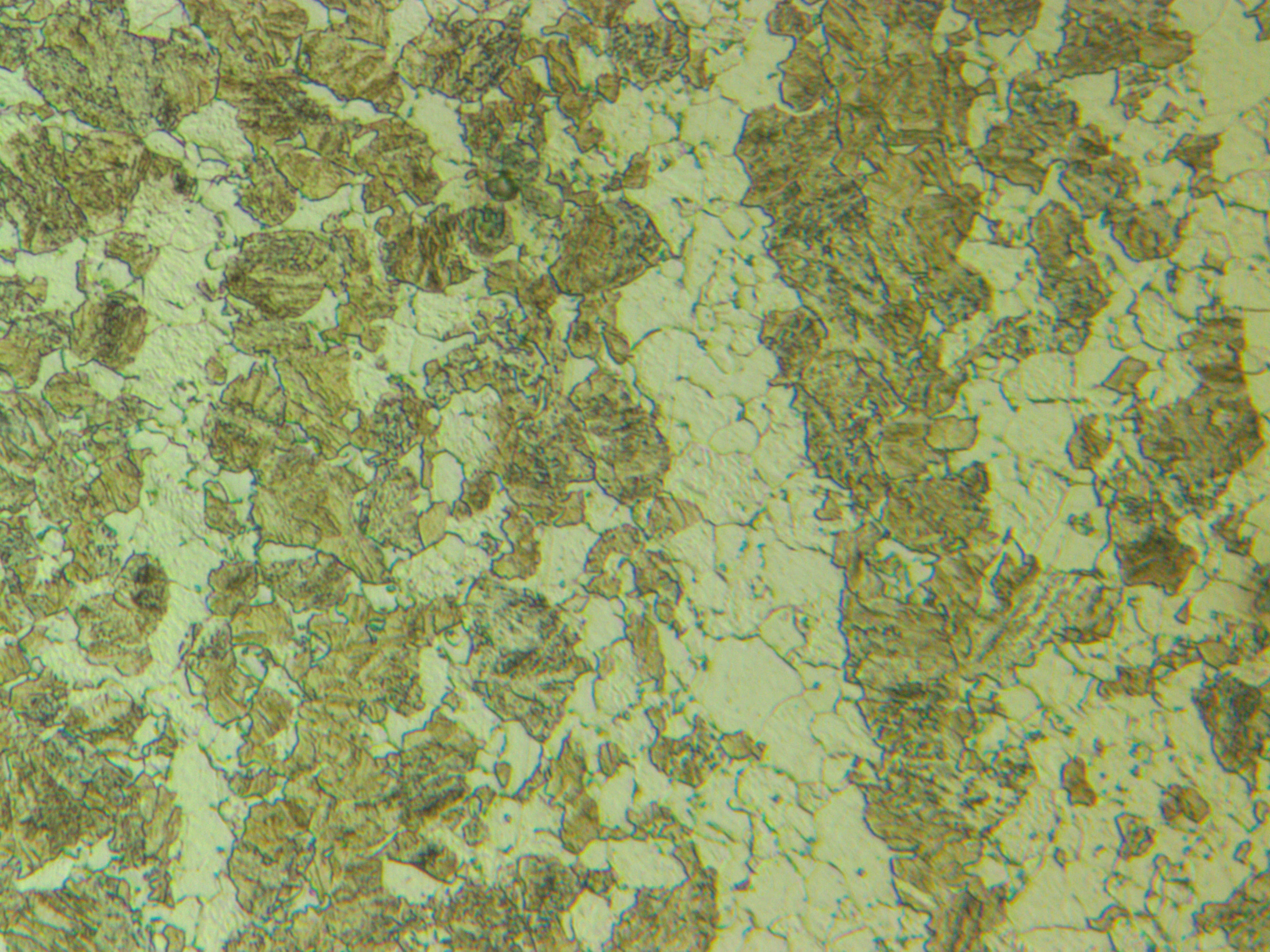

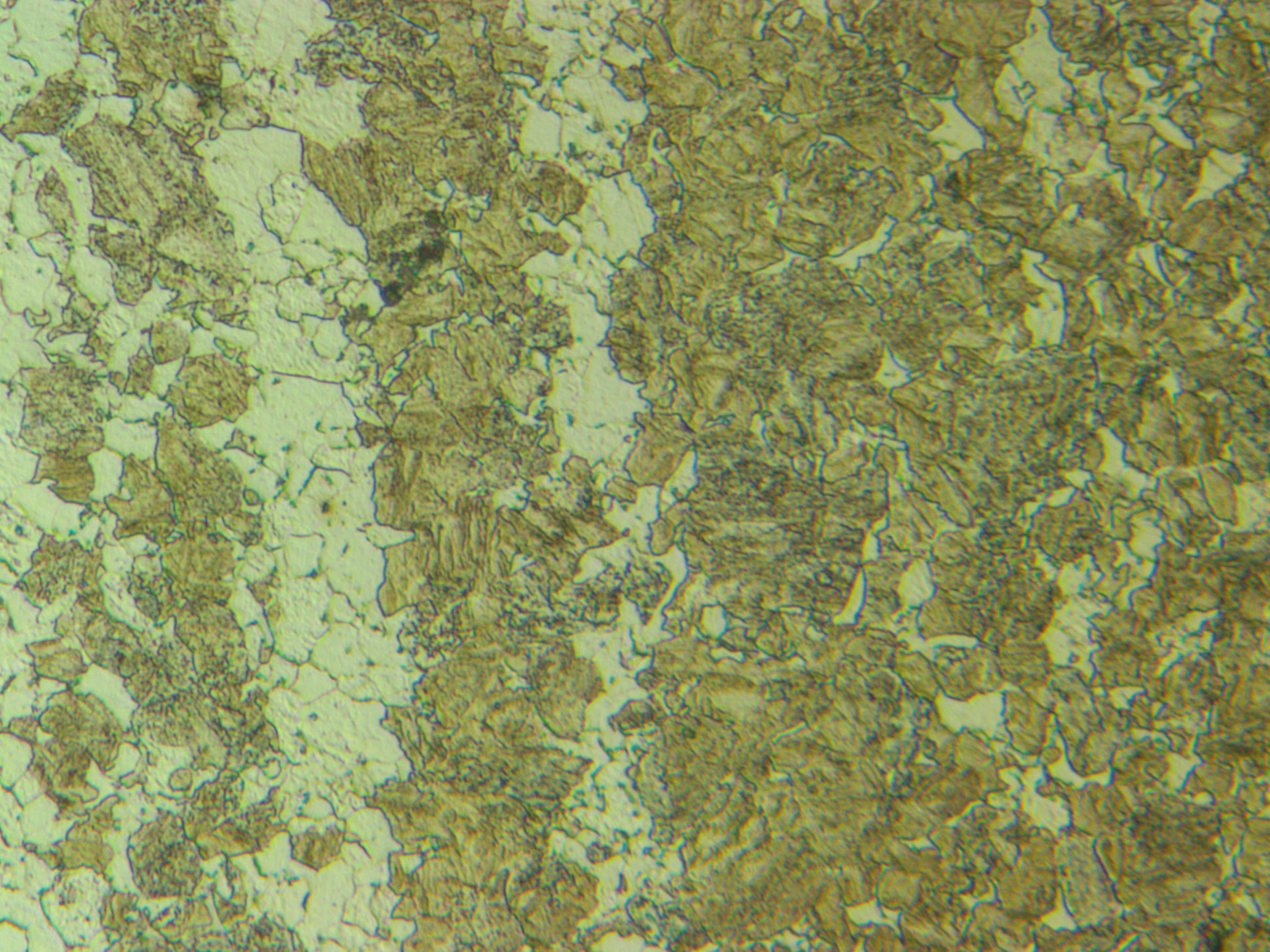

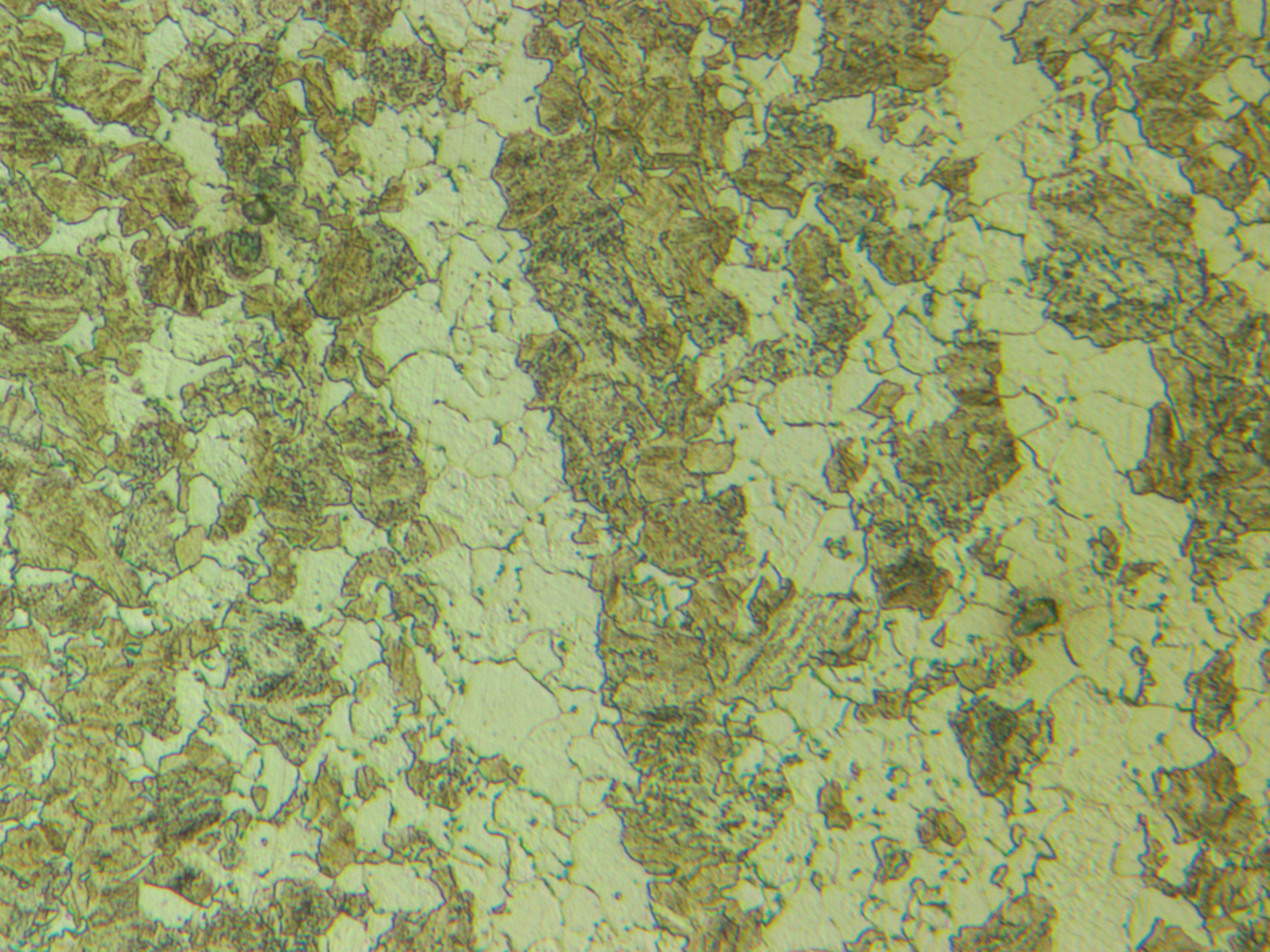

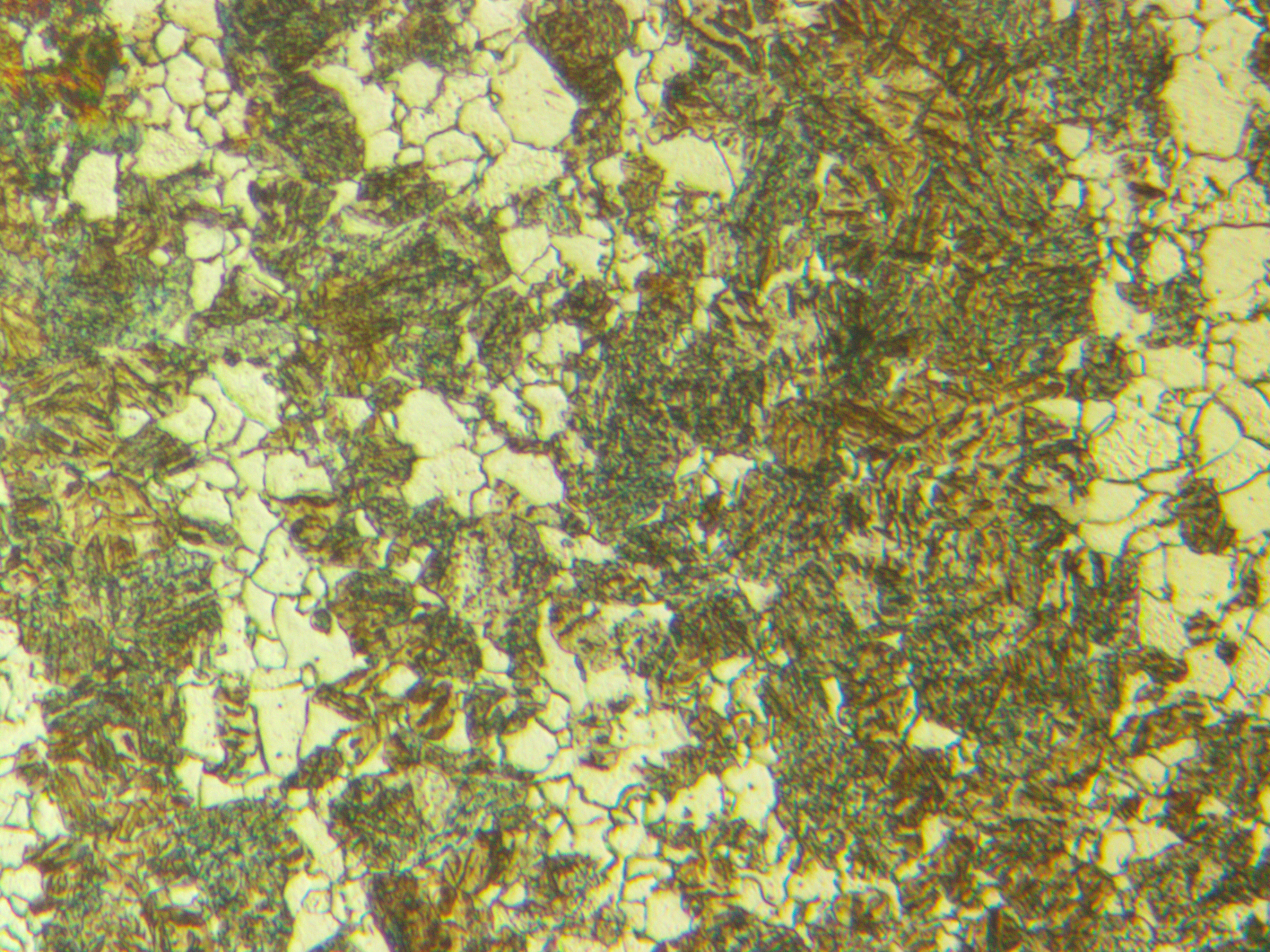

背景:18CrNiMo7-6等温正火,930度加热+680度转变2小时,整体硬度HB265左右。
金相如下X500倍共两张x200倍一张,
设备比较拉跨,维氏硬度计腐蚀后分不清边界,大概黄色区块硬度HRC30-40,个人认为是未转变奥氏体出炉后的转变项,不知道是贝氏体还是板马?看着更像板马。请教黄色组织(类似淬火相)是啥?

 楼主| 发表于 2022-4-15 11:05:35 | 显示全部楼层
备注:同一个试块,只是腐蚀区别,开始腐蚀重一些,这次轻一些

发表于 2022-4-14 15:01:56 | 显示全部楼层
应该是贝氏体,等温时间不够

 楼主| 发表于 2022-4-14 15:45:16 | 显示全部楼层
lipeng8866 发表于 2022-4-14 15:01
应该是贝氏体,等温时间不够
从转变曲线上看应该是贝氏体,是哪种贝氏体呢?下贝么?正火一般贝粒比较多,但这个看起来不像贝粒。

发表于 2022-4-15 07:21:19 | 显示全部楼层
下贝氏体+马氏体…………

发表于 2022-4-15 07:49:21 | 显示全部楼层
等温温度太高了,然后组织是块状铁素体+马氏体+贝氏体。

 楼主| 发表于 2022-4-15 08:38:03 | 显示全部楼层
温度是高了,本来时打算按650℃+4h做实验的,领导不同意。另外灰色的是贝氏体吗?没有P相吗?

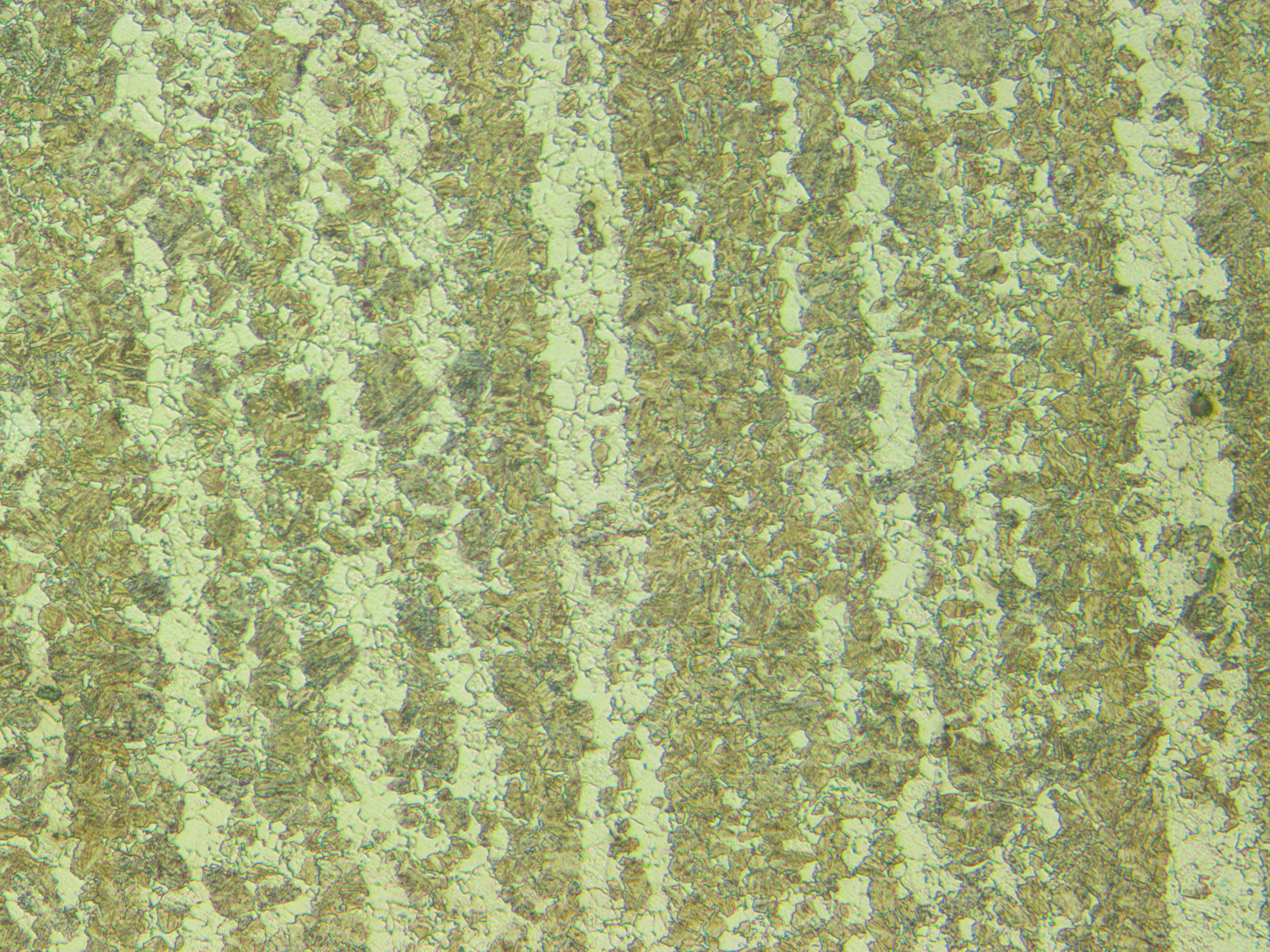

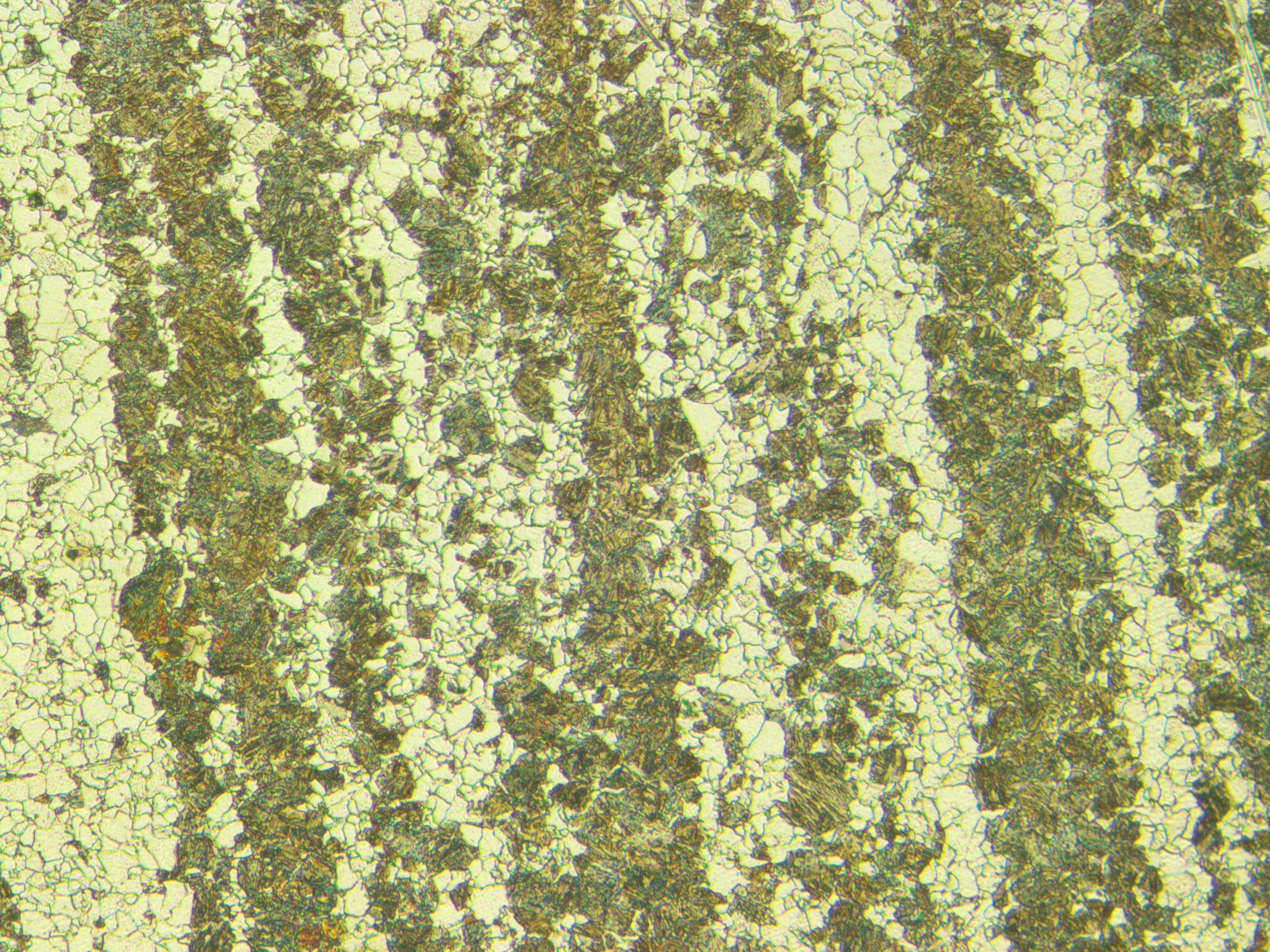

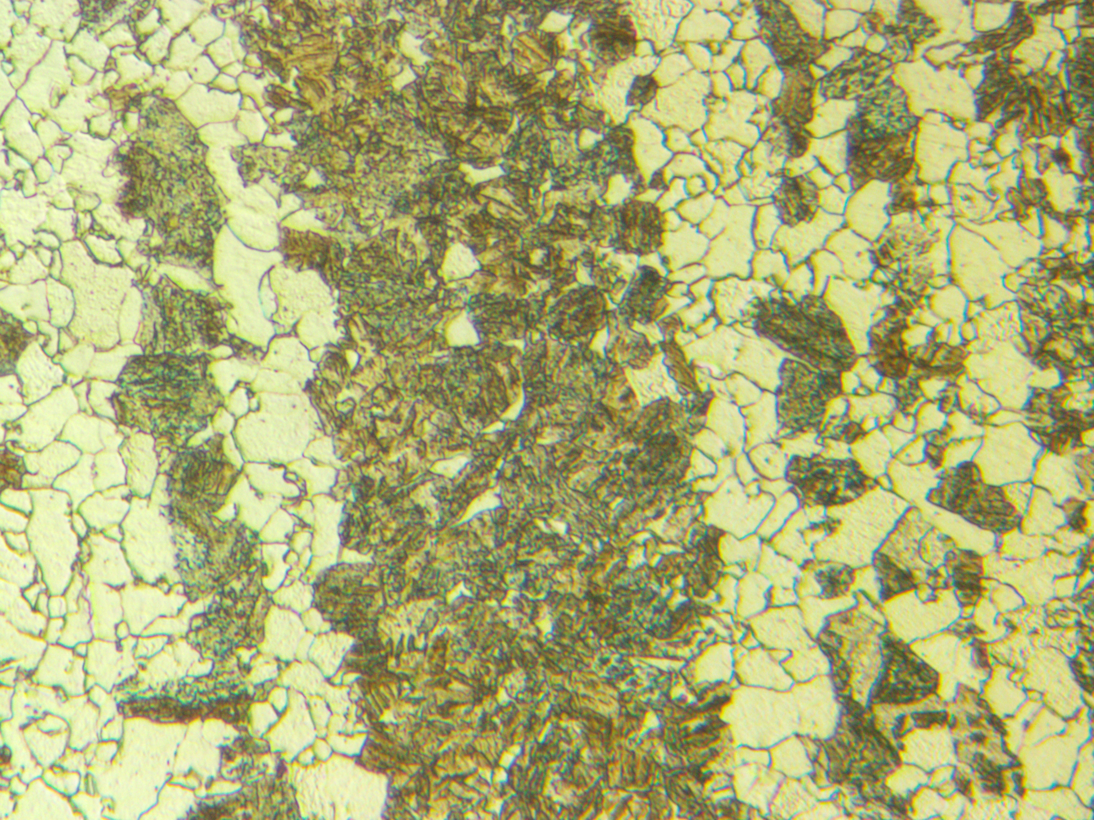

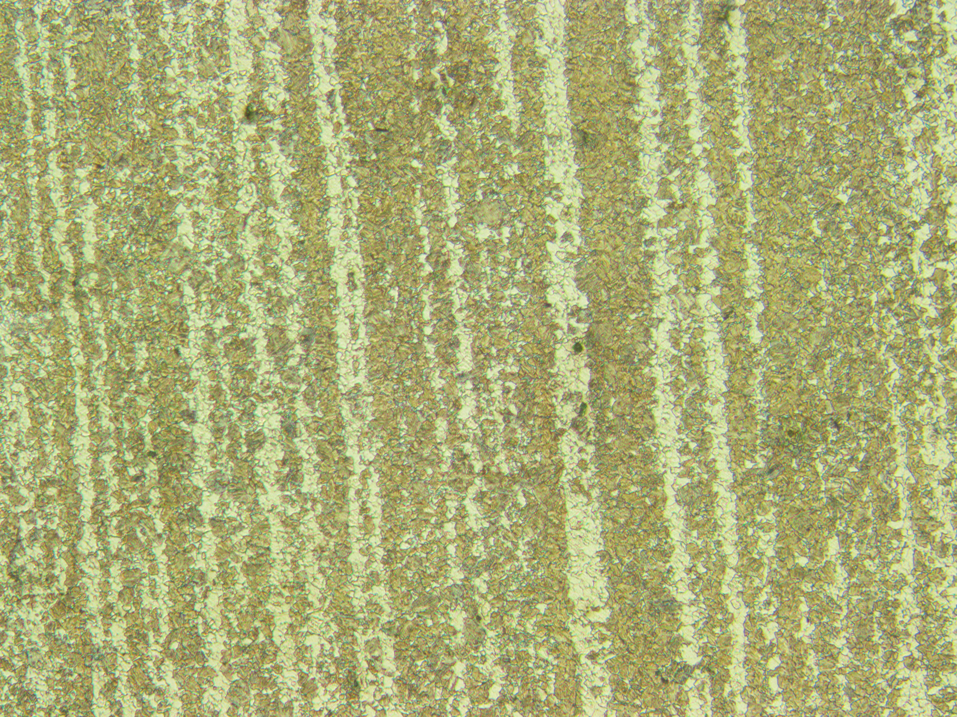

 楼主| 发表于 2022-4-15 11:04:34 | 显示全部楼层
再传一下轻腐蚀金相X100-X200-X500三种

发表于 2022-4-15 11:28:48 | 显示全部楼层
没有P相,基体上都是F+M,贝氏体都很少。等温出来你怎么冷却的。

 楼主| 发表于 2022-4-15 12:34:05 | 显示全部楼层
就网带炉出来放铁框里空冷,没有其他的操作
签到天数: 2245 天
发表于 2022-4-15 12:35:59 | 显示全部楼层
那就是等温温度太高了。
签到天数: 271 天
发表于 2022-4-15 13:25:12 | 显示全部楼层
带状组织,成分不均匀,你这渗碳钢是锻件哈

 楼主| 发表于 2022-4-16 08:05:14 | 显示全部楼层
dzkyx1314 发表于 2022-4-15 12:35
那就是等温温度太高了。
谢谢,下一步降低温度再做实验
签到天数: 257 天
 楼主| 发表于 2022-4-16 08:06:34 | 显示全部楼层
不是锻件,是圆钢。圆钢带状组织不好压制,锻件一般带状二级比较好控制。
签到天数: 1130 天
发表于 2022-4-18 08:55:08 | 显示全部楼层
从照片上看,黄色部分和黑色部分没有区别,是腐蚀深浅不一引起反光强弱带来的视觉差。

发表于 2022-4-18 21:54:50 | 显示全部楼层
应该是贝氏体。以往我们公司判断为贝氏体。

发表于 2022-4-19 07:51:51 | 显示全部楼层
贝氏体和黄块马氏体还是有差别的

发表于 2022-4-19 08:28:28 | 显示全部楼层
板条马氏体不怎么像,而且硬度比这个高。

 楼主| 发表于 2022-4-20 10:53:03 | 显示全部楼层
chl937 发表于 2022-4-19 08:28
板条马氏体不怎么像,而且硬度比这个高。
低碳马氏体硬度不高,实测硬度HRC30-40符合的
