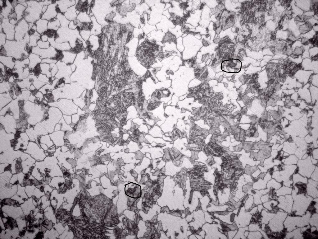

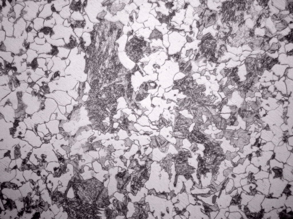

发表于 2022-2-18 11:24:43 | 显示全部楼层
若潮 发表于 2022-2-18 10:15
是的。这有个学名叫做,完全退火、
嗯嗯,谢谢啦,还有一个问题我想问一下,这张图片上面哪里是贝氏体啊,我看着没有哪里像上贝氏体,也不知道哪块像下贝氏体啊,能不能教我一下呀
签到天数: 888 天
发表于 2022-2-18 13:45:05 | 显示全部楼层
豌豆尖儿炒辣椒 发表于 2022-2-18 11:24
嗯嗯,谢谢啦,还有一个问题我想问一下,这张图片上面哪里是贝氏体啊,我看着没有哪里像上贝氏体,也不知 ...
中间黑色的那部分,羽毛状的。仔细看。
签到天数: 637 天
发表于 2022-2-18 14:11:11 | 显示全部楼层
若潮 发表于 2022-2-18 13:45
中间黑色的那部分,羽毛状的。仔细看。
你说的中间那里我怎么看都看不出来,能帮我看下我划出来的2处是吗
圈出来的是上贝氏体吗
圈出来的是上贝氏体吗
签到天数: 888 天
发表于 2022-2-18 16:53:16 | 显示全部楼层
你仔细看看中间和小的黑团,有点平行线感觉的那种。

签到天数: 40 天
发表于 2022-2-19 12:08:07 | 显示全部楼层
你这个组织是铁素体+贝氏体,几乎看不到珠光体

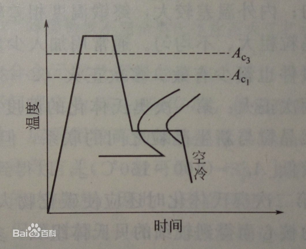

签到天数: 2245 天
发表于 2022-2-22 15:35:52 | 显示全部楼层
若潮 发表于 2022-2-22 14:02
你们为什么说等温正火?有这个概念吗?我的印象中只有等温退火和等温淬火,何来的等温正火?等温正火是什 ...
等温正火是将钢材加热奥氏体化,加热温度及保温时间与普通正火相同。保温完了后钢材冷至S曲线鼻部(孕育期最短,温度约为550~600℃),等温保持,使过冷奥氏体在此温度范围内转变完毕,得到较细(相对于等温退火而言) 的珠光体组织,然后空冷,以获得较好的加工性能和力学性能的热处理工艺。等温正火比普通等温退火所用的工艺周期较短,所得组织也较均匀。
