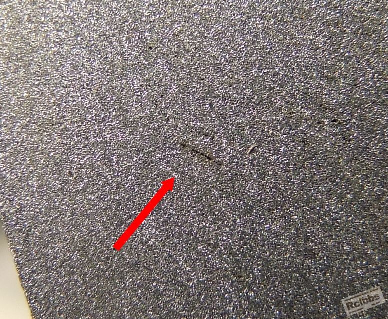

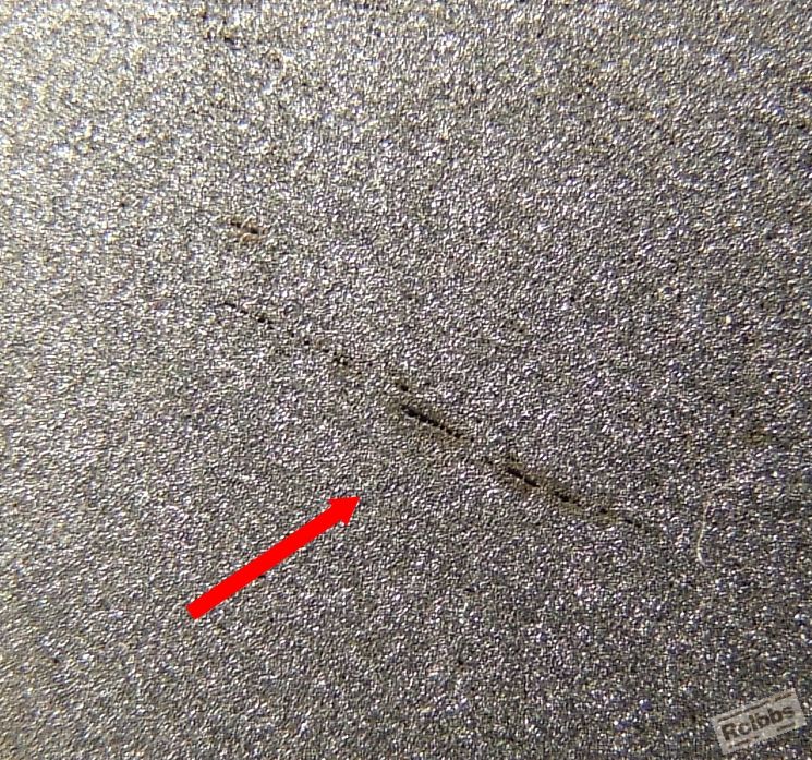

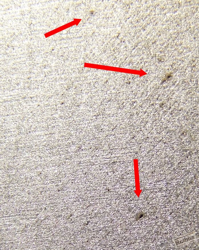

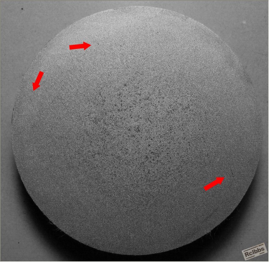

连铸轧材20CrMoH  Φ95低倍试验切片上经常发现如图所示的线状和点状缺陷,为连铸材特有,国家标准GB1979没有收录,某大型钢材厂技术人员(即该材料生产厂)解释说,他们对这种东西做了各种工艺试验,证明不属于低倍缺陷,对材料性能毫无影响,但仔细观察,这种缺陷既有长度,也有深度,肯定是一种低倍缺陷,请专家给予判断,谢谢
整体图
线状缺陷局部放大
线状缺陷局部放大
点状缺陷局部放大

发表于 2008-12-11 10:09:11 | 显示全部楼层
又一个没回帖的,说点看法:
材料生产厂的说法站不住脚。
1、任何对原材料本身造成的不连续都是缺陷。
2、对材料性能的影响,还没弄清是什么就说没影响,太不负责了。首先耐腐蚀性有问题,看你的照片,已经蚀成缝隙了,与基体相差太多。对机械性能的影响,要么分析,要么验证。

发表于 2008-12-11 10:22:33 | 显示全部楼层
我们也遇到过差不多同样的情况,钢厂说是枝晶偏析,不会影响后续处理!
发表于 2008-12-11 11:42:21 | 显示全部楼层
可能是大的非金属夹杂物在连轧过程中被拉长,酸洗时被腐蚀后的遗留现象,应属于材料缺陷
发表于 2008-12-11 14:34:09 | 显示全部楼层
支持2楼的说法,钢厂在没有检验和验证结论前说的太不负责任了。
因冶炼和轧制造成的金属不连续本就属于材料缺陷,经酸洗已经表现出与基体本身性能的差异,热处理后,性能自然就存在差异,当此种缺陷表露在工作面的时候,无疑会缩短零件的使用寿命,可以做为疲劳源引起早期疲劳。即使不存在于工作表面,因基体金属的分离,强度也会降低。
另,假如需要经过锻造加工,存在此缺陷的原材料,能否成型还是个问题,会引起锻造时的开裂。
检验这样的缺陷需要有证据的,可以检验线状缺陷边沿的成分及组织组成得到证实。
可以举个例子给钢厂的质量处理人员:三年困难时期,人们经常吃夹心饼,就是白面里面包的玉米面,这样的饼是否可以同真正的白面饼价值一样,吃起来是否滋味相同?

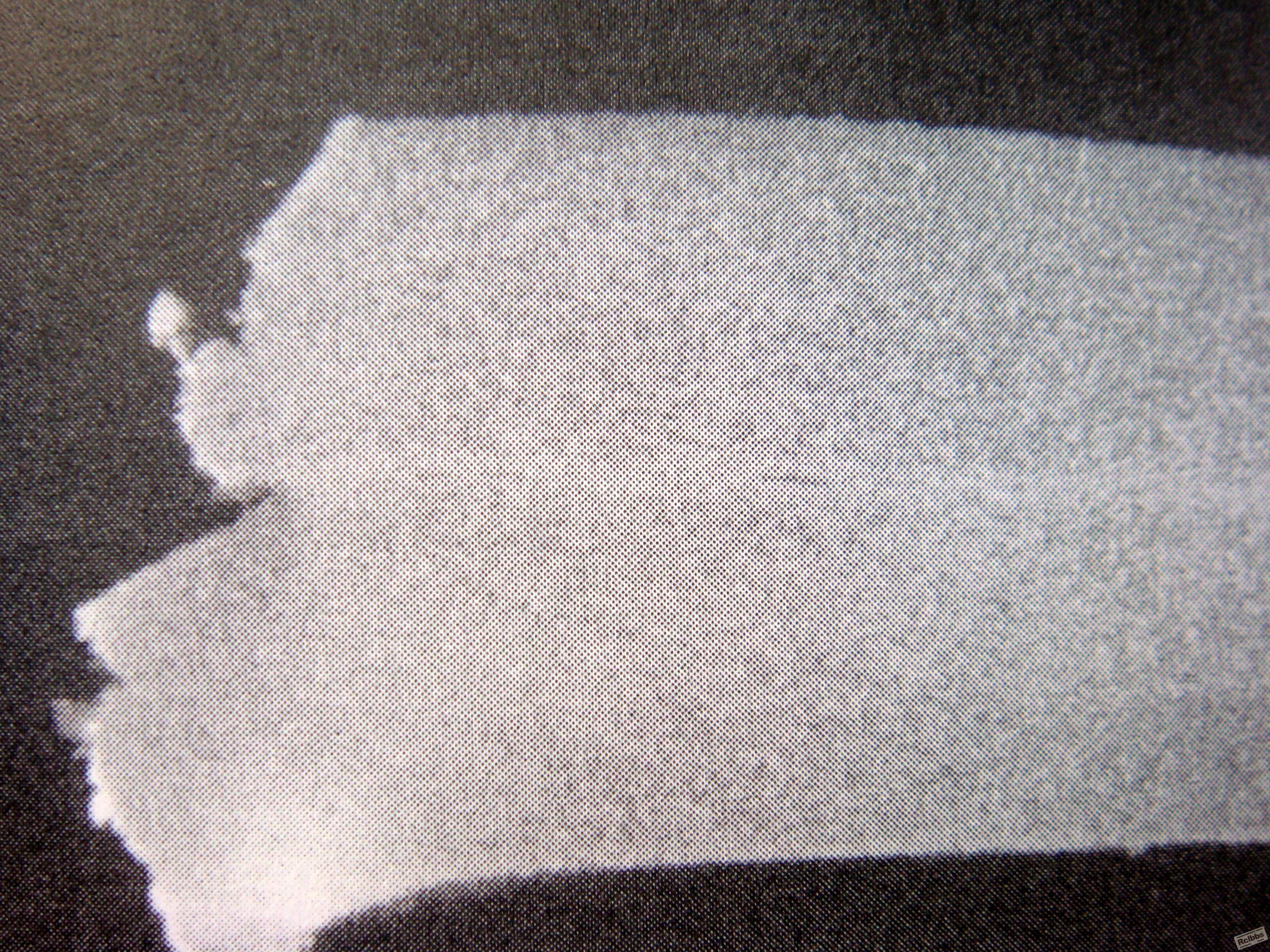

我们撕夹心饼的时候,饼一定是分层的,并且从两中不同面的结合位置分层。 :lol :lol
发表于 2008-12-11 15:40:23 | 显示全部楼层

发表于 2008-12-11 19:50:26 | 显示全部楼层
我看有点像钢锭结晶时,排除气体留下的小孔和缝隙。此种东西如果经过锻造一般可以经打击而焊合,但如果不锻造直接冷加工则破 坏基体,使工件产生早期报废。以上纯属推测,不当之处敬请原谅。

发表于 2008-12-12 20:40:02 | 显示全部楼层
属于夹杂物脱落或气泡造成的,一般深度较浅,如果能加工掉,可以继续使用,否则应做单件报废处理。其余剩余件可以继续检查,正常的则可以使用

发表于 2008-12-13 10:09:42 | 显示全部楼层
首先肯定这是缺陷,通常这种缺陷存在于钢材的端头处.我估计钢厂为了出材率锯头的时候锯短了.我原来经历过非常严重的枝晶偏析的钢材,厂家让我们直接使用.使用后有的在锻造过程中直接开裂,有的工件在热处理后开裂,造成了很大的损失.建议重新锯片再检验,如果还有的情况下,建议退货.以免造成更大的浪费.
