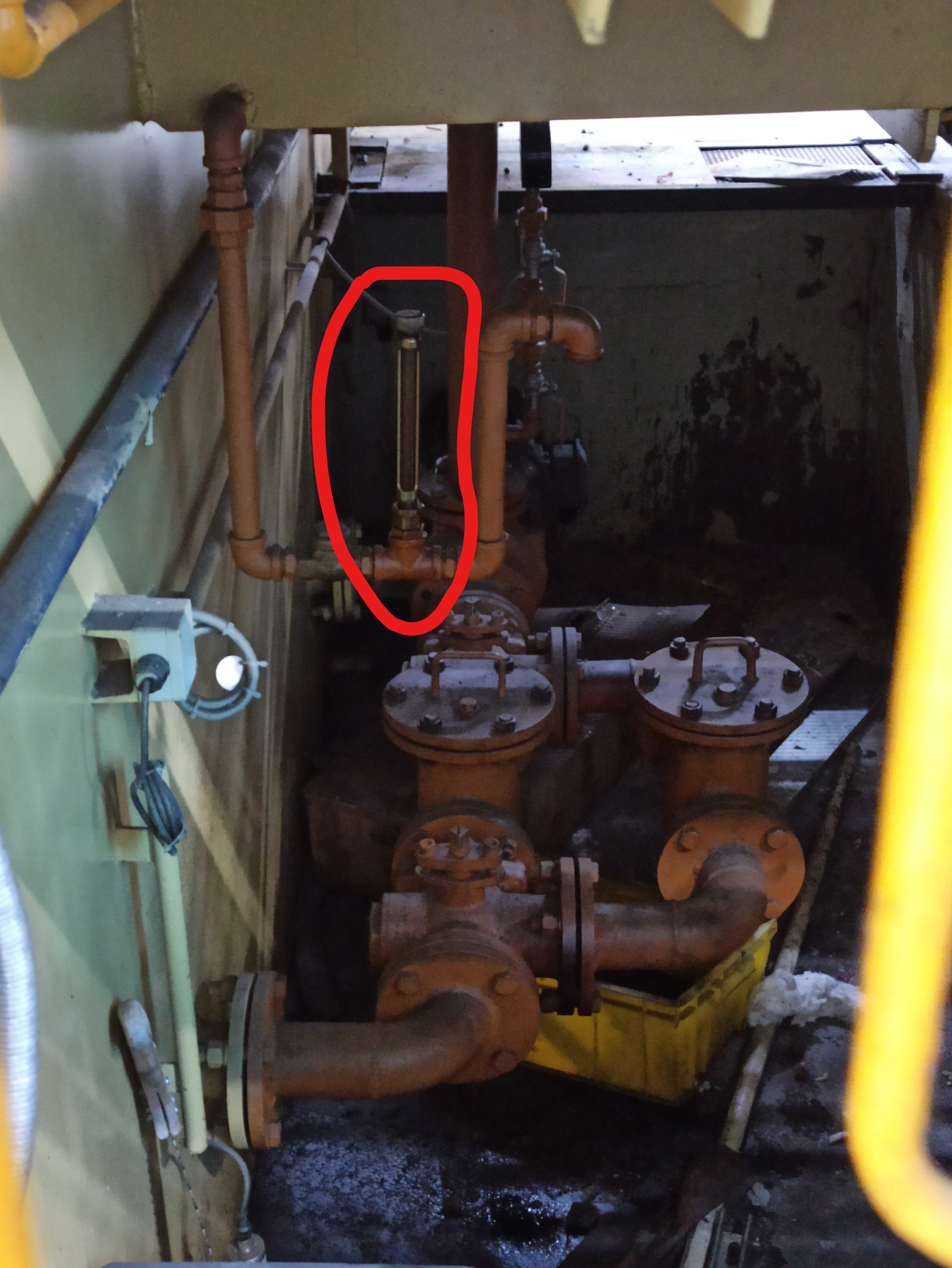

我们目前在用一多用炉,分加热室和淬火室(油淬),炉料从加热室到淬火室转移采用的是炉链推动,炉链条斜槽下面有一油封装置,近日发现油封中的油容易喷出(喷出并非发生在淬火阶段,发现几次是在出料门关闭时),油喷出后,此管路因为和炉内相通,导致炉气溢出,炉压无法维持,不知道论坛内各位是否遇到过此类问题,请各位指教,谢谢!
溢油装置
溢油装置

 楼主| 发表于 2022-2-12 19:22:52 | 显示全部楼层
流风霜 发表于 2022-2-10 18:53
同意楼上观点,应该是管道堵塞了,关门时气压把油顶出的,检查一下管道吧
如回复,这个管子应该并没有直接伸到油池内,另外,炉门关闭时,从炉压看,炉子短时间内应该是无炉压或者负压状态,所以应该不太会是气压把油顶出的吧?为了进一步确认,我会把管道检查下,确认下管道有没有什么异常

发表于 2022-2-10 08:00:09 | 显示全部楼层
这个应该是多用炉的溢油管路吧,正常情况是不会出油,主要是用于在淬火压力太大或者油太多的时候,可以从这里跑掉,防止油进入热室。这个管子在炉内是伸到油池里面的,是不是里面脱焊或者其它了。

发表于 2022-2-10 18:53:08 | 显示全部楼层

发表于 2022-2-12 11:50:02 | 显示全部楼层
,检查补充加油是否过多,淬火槽加油是否超标

 楼主| 发表于 2022-2-12 19:13:22 | 显示全部楼层
dzkyx1314 发表于 2022-2-10 08:00
这个应该是多用炉的溢油管路吧,正常情况是不会出油,主要是用于在淬火压力太大或者油太多的时候,可以从这 ...
从结构上看,这个管子应该没有伸到油池内的,它应该就是连到链条斜槽内的,所以应该不太会是脱焊的问题

签到天数: 2244 天
发表于 2022-2-14 07:46:00 | 显示全部楼层
如果你说是链条槽内的,那就是这个管子是接链条槽多余的油的,弯曲那部分相当是回油密封,有可能是每次到这个动作的时候压力大了把油推出来了。你想想以前是不是这样子的,现在为什么这样,查查变化点或排气管道是不是没有以前通畅了。

 楼主| 发表于 2022-2-14 15:44:04 | 显示全部楼层
dzkyx1314 发表于 2022-2-14 07:46
如果你说是链条槽内的,那就是这个管子是接链条槽多余的油的,弯曲那部分相当是回油密封,有可能是每次到 ...
是的,正在排查中,它不是每次都会喷出来,可能几天出来一次,我们还在观察中
