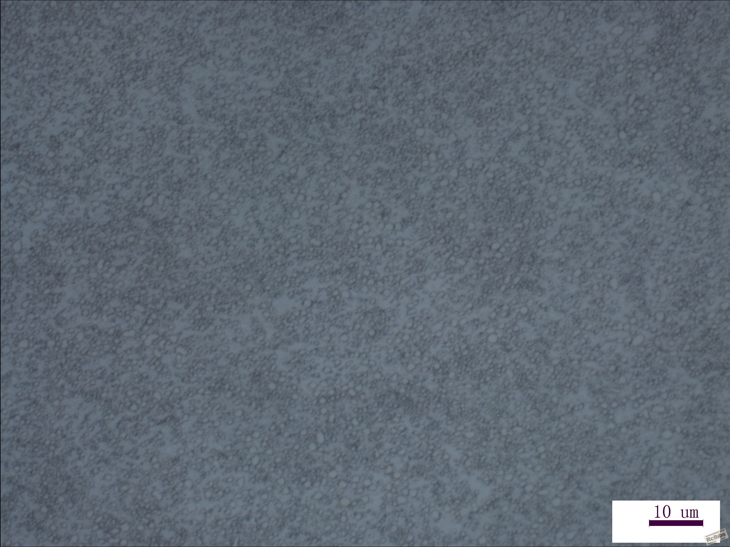

下面是GCr15经过1120C过热后球化退火组织,大家看看怎么样?!

楼主对此产品的补救措施是不错的,只是碳化物颗粒比较粗大,但可以进行二次淬火处理.

采用了何种补救措施?可否将这一工艺路线介绍一下,没看出照片有什么啊
 楼主| 发表于 2008-12-10 19:42:49 | 显示全部楼层
比较粗大??是1000X下的

做的还不错呀 !

过热分稳定过热,和不稳定过热。
稳定过热,硫化物沿晶界成薄膜状析出,寿命大打折扣。用硫硝酸可以分辨的。
发表于 2008-12-10 20:35:49 | 显示全部楼层
球化可以掩盖一些缺陷。性能好吗?

做轴承还是模具?寿命?要是我肯定让他废了 淬火温度咋定?变性能校正吗?
