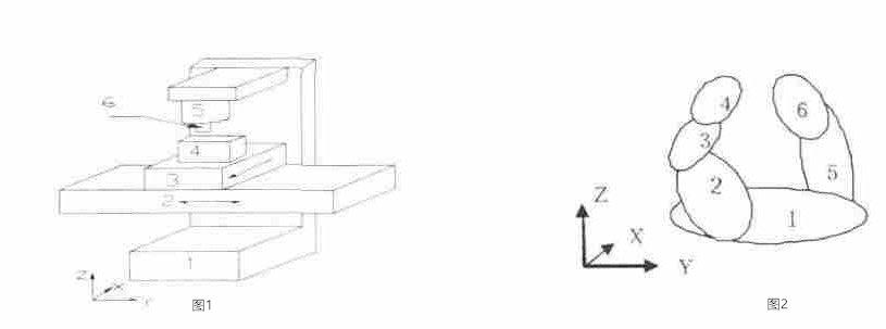

按认可的观点,误差建模是三轴数控铣床误差测量、误差补偿的关键。根据多体系统运动学理论和拓扑结构理论, 把三轴立式数控铣床结构建立结构示意图(如图1所示)和抽象的拓扑结构图(如图2所示),可以以立柱、床身(固 定轴1)为基础建立2个分支和3个运动轴,两个分支终端是工件4和刀具6。

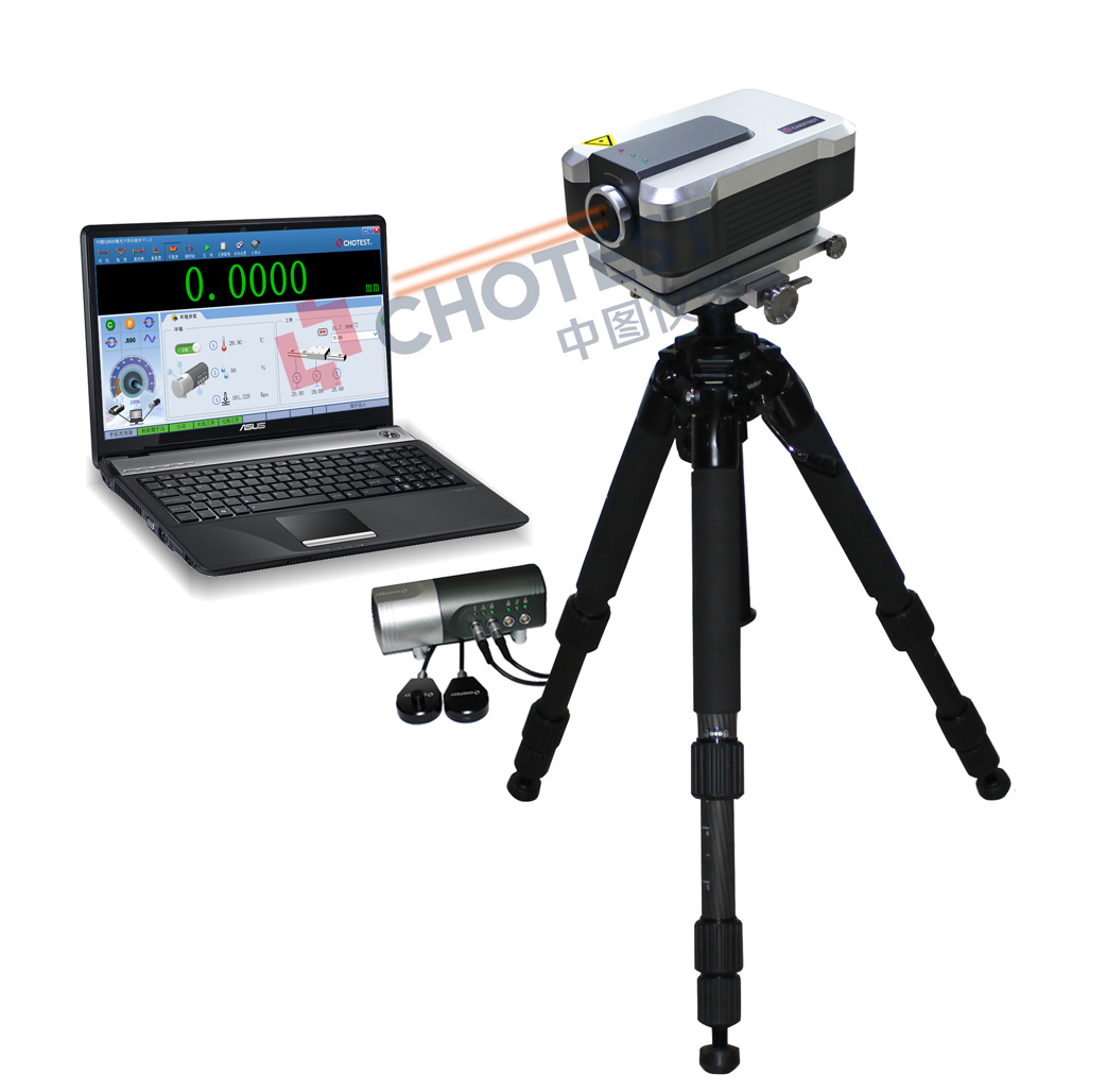

本次使用的中图仪器 SJ6000 激光干涉仪不仅能自动测量机器的误差,还能通过 RS232 接口自动对其线性误差进行补偿,比通常的补偿方法节省了大量时间,避免了手工计算和 手动数控键入而引起的操作者误差。同时还可选用被测轴上的补偿点数,使机床达到至佳精度。另外操作者无需具有机床参数及补偿方法的知识。激光干涉仪 , 可以对 X、Y、Z 三轴进行分别测量,可以测得滚动、偏摆、俯仰以及位置度误差。操作如下 :

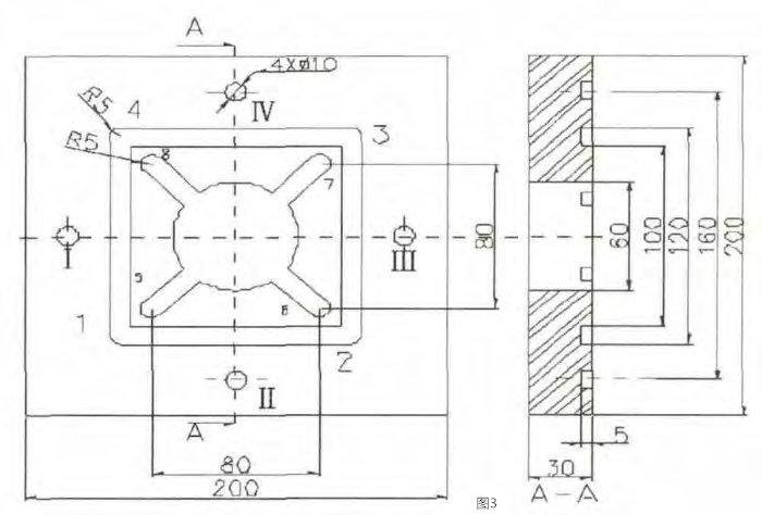

综合考虑各种因素,本次三轴数控铣床的几何误差的设备使用中图仪器 SJ6000 激光干涉仪采用直接测量法。试验零 件如图3所示,具体毛坯参数:200mm×200mm×30mm,铝。零件加工中的具体参数为 :直柄键槽铣刀 Φ10mm,三轴数控铣床主轴转速 1000 r/min,切削进给速度为 80 mm/min。在 进行零件加工的时候,为了降低切削力误差造成影响,前后两次零件的试切均选择小切削量低速进给的加工方法。

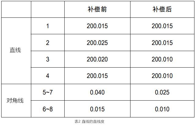

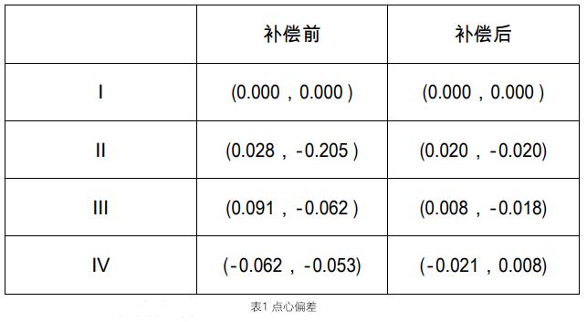

直线度值的测量选用 DRAGON1075 型手动三坐标测量机,测量点选择如图 3 所示,工件四边直线 (1,2,3,4) 和工件 对角线(5-7,6-8)。点心偏差的测量则选取Ⅰ点中心建立一个局部坐标系,再在Ⅱ点、Ⅲ点、Ⅳ点分别测量相对位置, 在加工测量前后注意比较理想坐标值和实际测量的坐标值, 验证试验工件的相关参数,如表 2 所示。
从以上两个表格数据可以看出,数控机床在几何误差软件补偿后,机床直线加工精度和定点运动精度都得到了提高。
