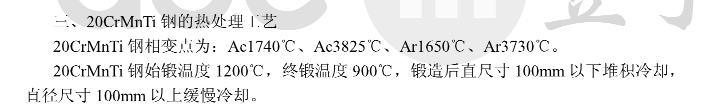

        看到资料里提到了20CrMnTi的相变点(没有看到是在什么速度下测得的数据):Ac1 740,Ac3 825,Ar1 650,Ar3 730,对于亚温淬火我们应该是要关注这个Ar3,并且要预留温度给淬火延迟这段时间的降温。然后我这里渗碳后降温保温碳势在0.8-0.85,表面含碳量大致应该在这附近,所以表面的Arcm应该还要低于730度。假如说预留30-50度的淬火延迟时间的降温,那么是不是在760-780淬火都可以?您说到很多企业在使用该工艺,能否告知下常用的淬火温度?
        另外还有个问题想请教于您:假如说20CrMnTi的A3在780度,Ar3在730度,我降温到750保温,保温40分钟后是个什么样的组织?我理解是降温过程中不会析出铁素体,但是保温过程中会不会析出铁素体我不太确定。

       这些数据都只能做为参考,因为这些数据的测定都是理论值,可做为渗工选择的参考,但是实际操作过程需要降温后在该温度进行保温,这个过程就会发生变化,Ar3温度就会变化,就和铁碳相图一样,在极缓慢的情况下加热和冷却转变温度趋于一致。所以只需要比AC3低于一定的温度就可以实现亚温淬火了。
