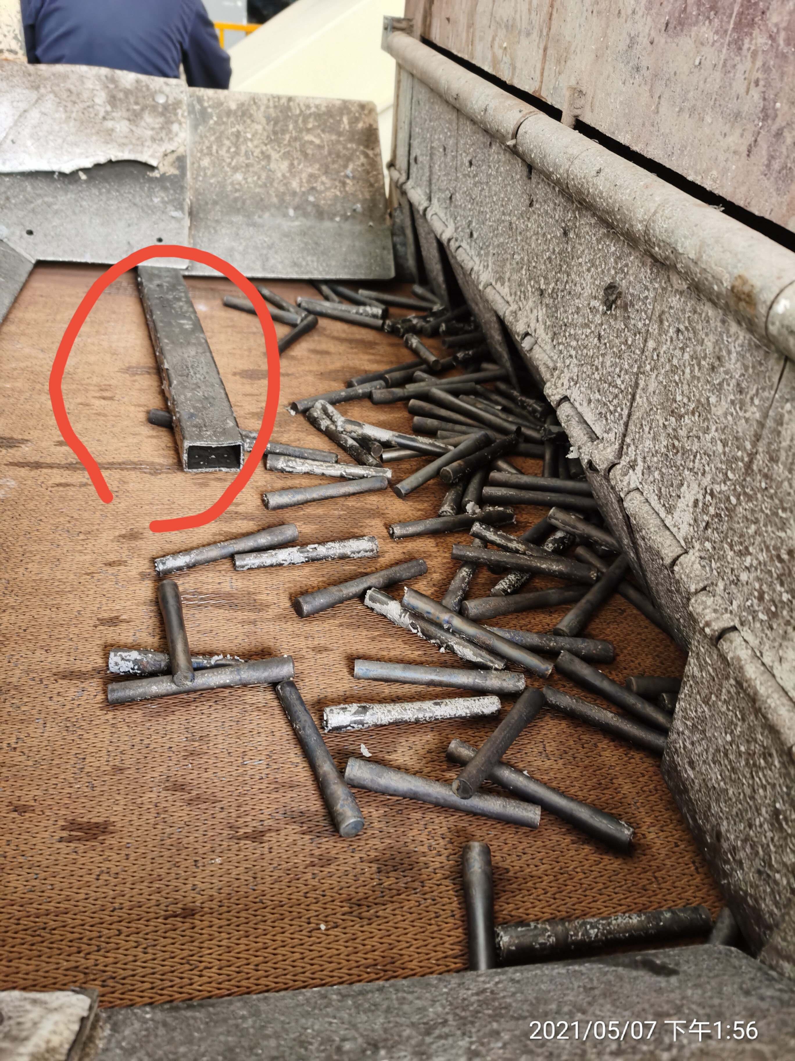

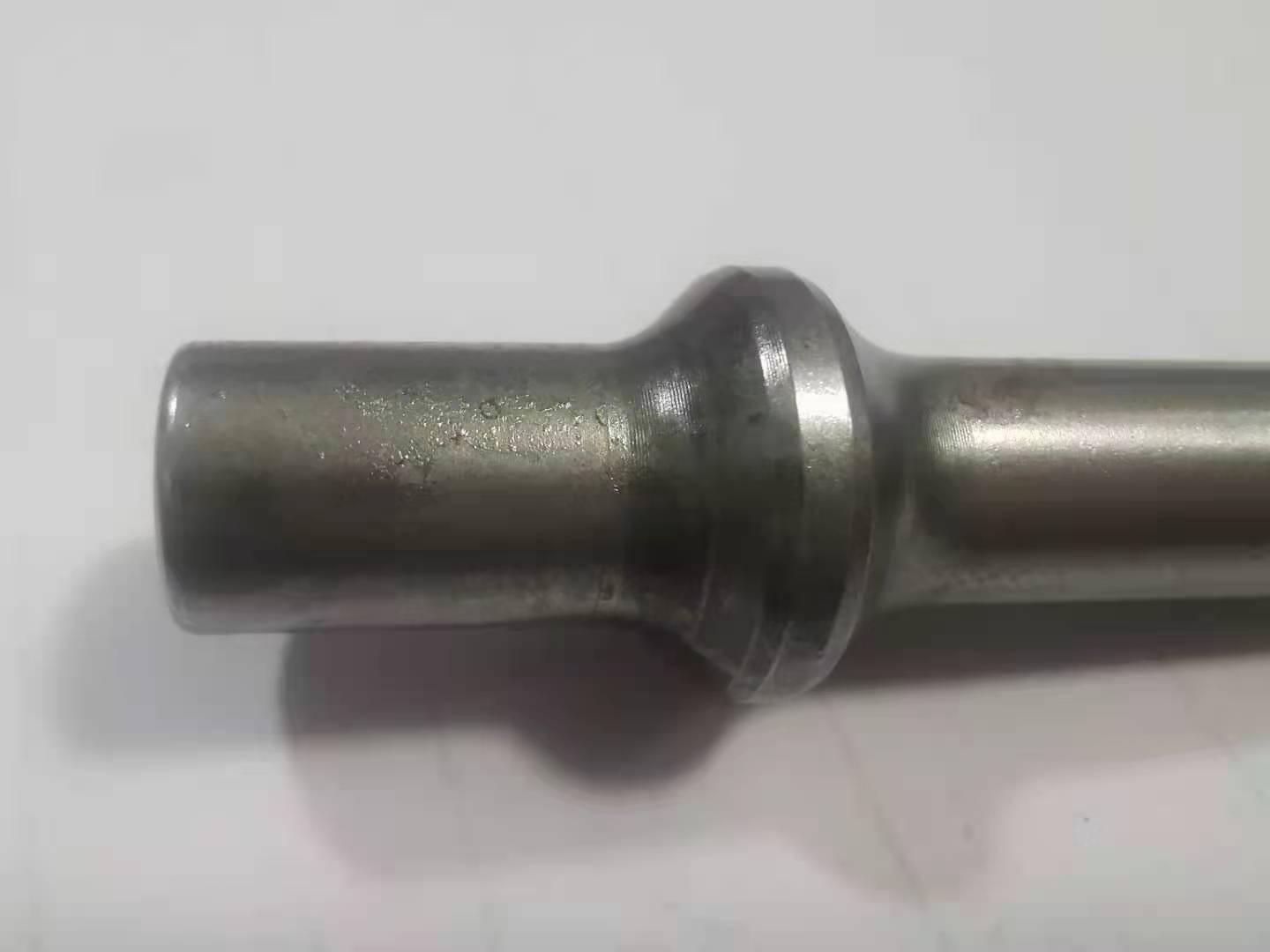

我公司有一款产品碳氮共渗后表面起皮,求高手解答疑惑(重金酬谢)工序为圆钢——拉拔——冷挤压——车加工——碳氮共渗——淬火——抛丸(滚抛)防锈。

这种零件应当是用网带炉处理的,网带炉入口处的开口高度决定了是否被氧化的程度。如果开口上边距离零件上沿太高就会让卷入的空气进入炉内入口的较高温度的区域,如果这个区域达到了500°C以上就会产生氧化,生成的氧化皮会在后期保持到出口处。这样就会有氧化皮的出现。建议你将零件层的上沿同炉口下沿尽量减少孔隙。

就一个照片,起皮的部位是车加工过的吗?起皮的位置没有机加工痕迹。R角有明显的机加工痕迹,R角有起皮现象吗?

我是用多用炉做的,目前就30CrNiMo脱皮,其他都没有问题。

那可能就是炉子有问题了。是偶尔有一次脱皮还是必然脱皮?可能是控制系统有问题。比如风扇坏了、空气输入过多等。是全部脱皮还是局部脱皮?是整个料盘内的零件都有脱皮还是局部或零星脱皮?要有一个从头到尾的整体观念的调查。
