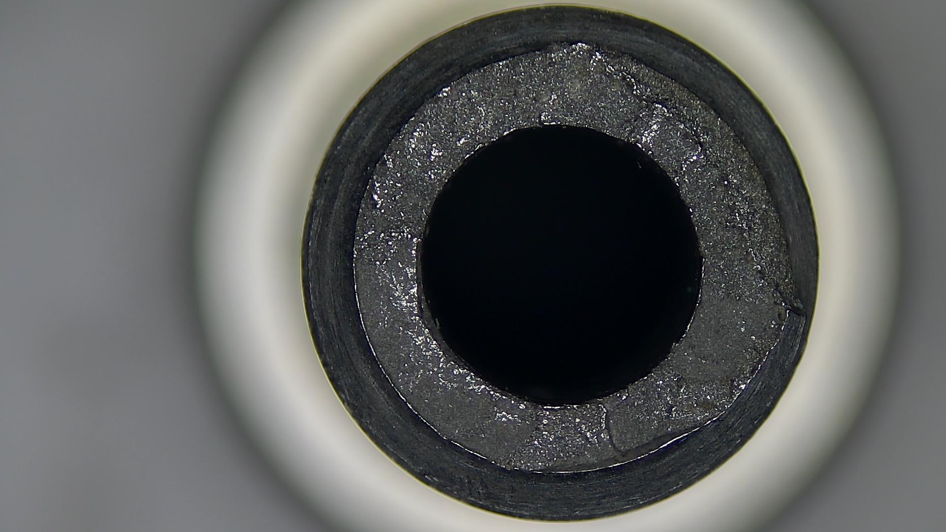

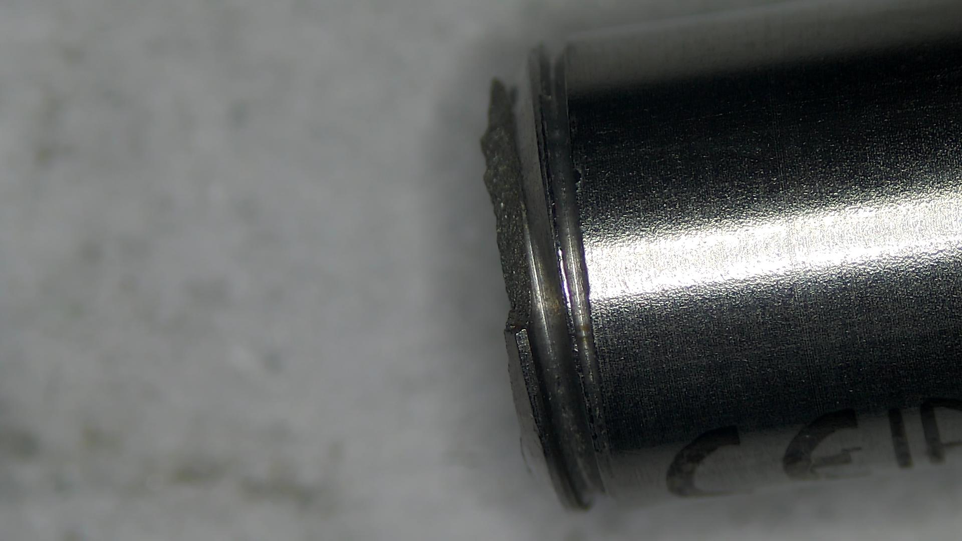

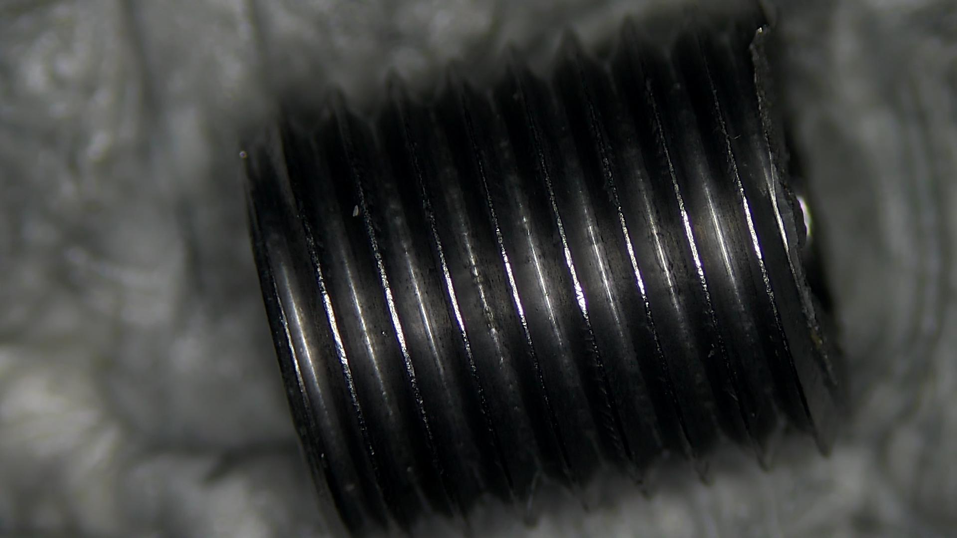

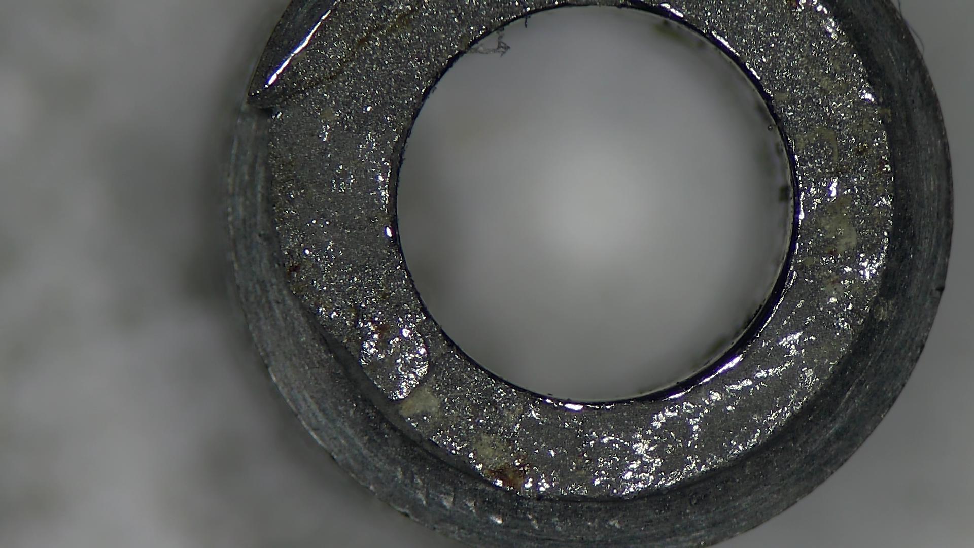

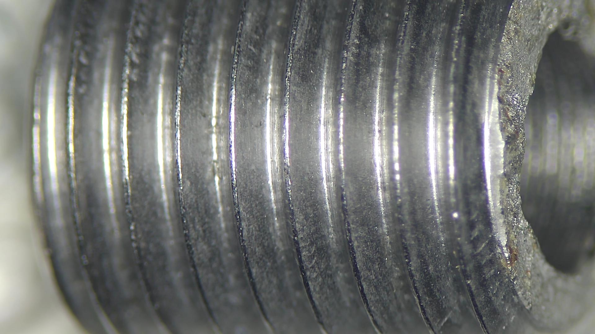

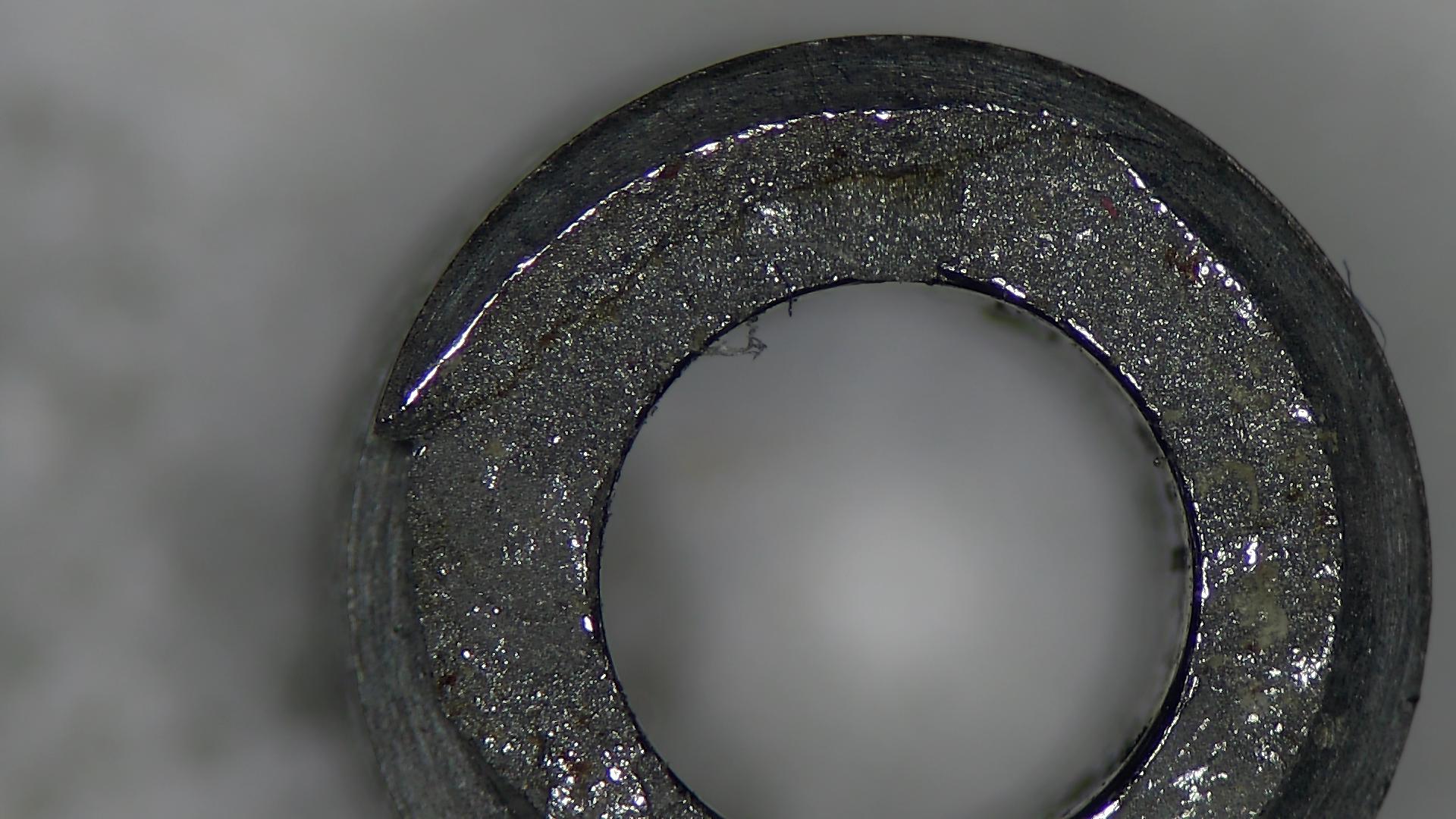

螺丝为M8*1mm内六角空心螺丝。

不清楚使用情况,不方便分析。大概率是偏载或径向受到疲劳应力,易在螺纹根部薄弱的地方断裂。

什么材料啊,,基本级别呢?看着有疲劳脆性断裂,应该和热处理有一定关系,工艺制定有问题,不是碳钢吧。

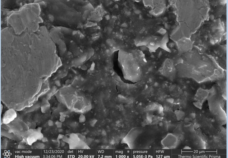

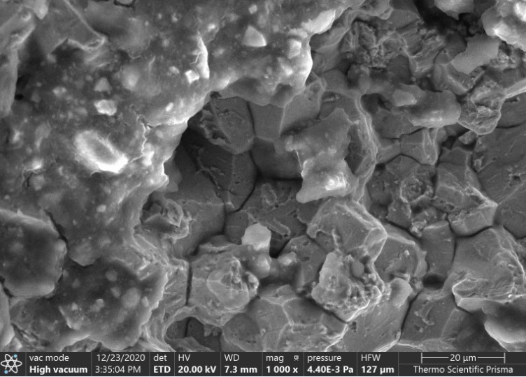

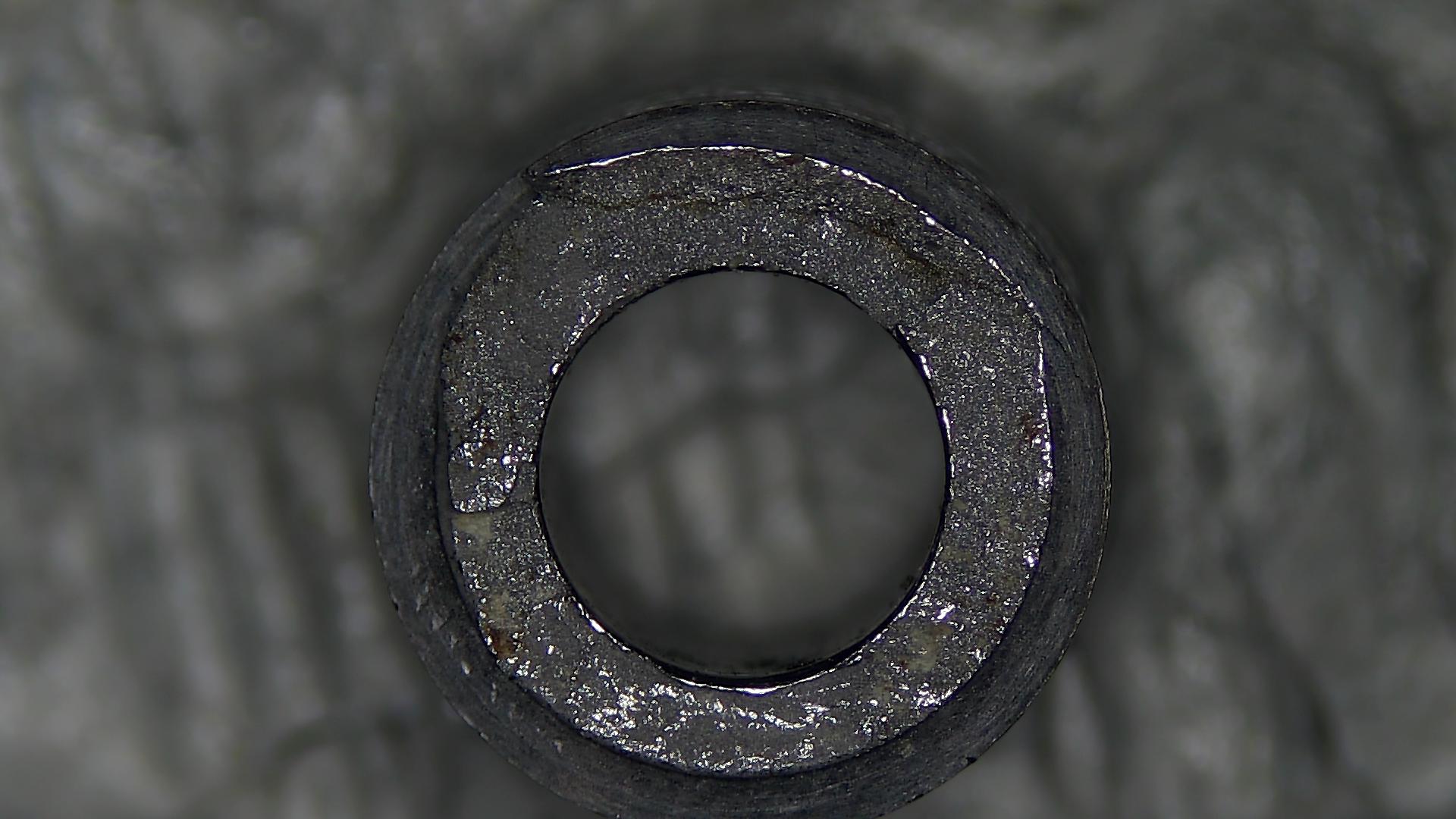

补充电镜照片,这个大家应该比较容易判断出来了
签到天数: 248 天
发表于 2020-12-28 08:12:36 | 显示全部楼层
这两个图就是典型的脆性断面。

如果这个材料硬度44以下不可用,换材料做最合适,空心螺栓硬度52非常容易脆性疲劳断裂,何况你这材料形状非常容易应力集中

产品时脆断,断口处有夹杂吧,不排除加工过程中中牙底损伤,出现缺陷,在应力下破断

服役時間? 受力型態?
Macro 攝影未能顯現出"起裂位置"(crack initiation sites). 從牙底起裂? 或從內孔往外起裂?

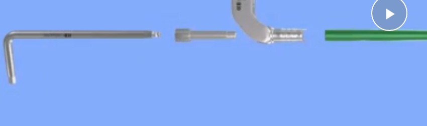

感谢leomet老师参与讨论,这个东西每次使用时间就是半个小时到一个小时,一天最多使用两次,服役情况如图主要受螺栓旋紧后的拉应力。这件东西从出货到断裂差不多两个月。没有找到明显的断裂源点。

淬後未回火的硬度是多少?
HRC52是接近淬火最高硬度? if yes, 此工件無韌性可言. SEM照片中的沿晶破裂, 即為脆性裂面.
要先找出起裂點, 才能對症下葯.

淬火硬度56HRC作业,有做-100℃的深冷出来,240度回火三个小时。这件东西有做过钝化处理,钝化后未做除氢出来,我之前的判断是与氢脆有关。

做过金相没,顺便看看螺纹牙形和螺纹附近组织有无异常。轴向切割

你想的沒錯. 晶粒之間的微縫隙是氫分子撐開的. 除氫不可省.
