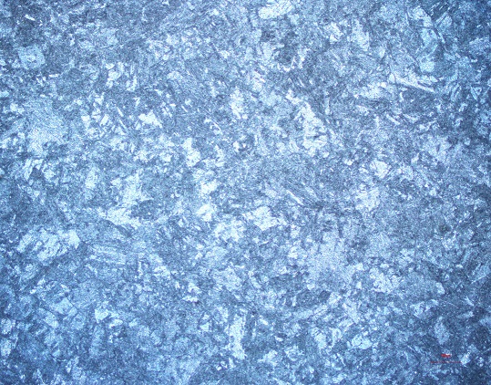

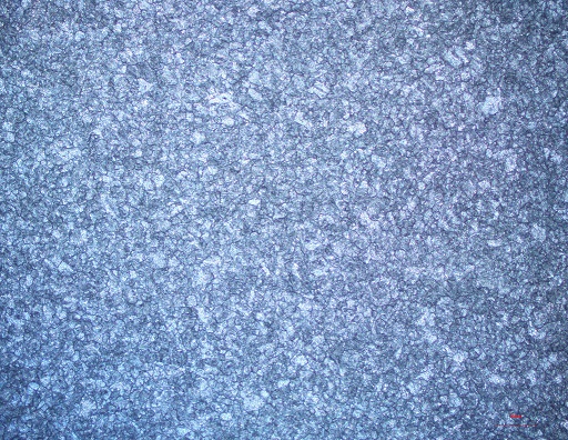

P92管子,由于出现表面硬度较高,返工进行单独的回火处理想降低一点硬度,没想到热处理后出现了混晶。(20%的粗大2级晶粒)
此批管子,此前是进行了等温退火以消除组织遗传,再进行正火+回火,得到的晶粒度级别是8级,无任何混晶现象。
不知为何多进行了一次回火后竟然出现了混晶?
按本人的所学和经验来看,回火不太可能会影响到晶粒尺寸吧?
有没有大神遇到过这种情况?
注:回火温度765℃,腐蚀采用电解腐蚀显示铁素体晶界,以消除马氏体特征对晶粒评级的影响
第一次热处理后的均匀晶粒
第一次热处理后的均匀晶粒
第二次单独回火后的粗晶
第二次单独回火后的粗晶

发表于 2020-12-22 13:57:06 | 显示全部楼层
第一张组织不明显,晶粒明显,第二张板条马氏体组织比较明显。 765°的回火应该不会导致晶粒度的变化。
回复 顶 1 踩 0
签到天数: 367 天
发表于 2020-12-21 12:38:22 | 显示全部楼层
765已经不是回火的范畴了,应该是退火了。这个工艺时间多长呢?
