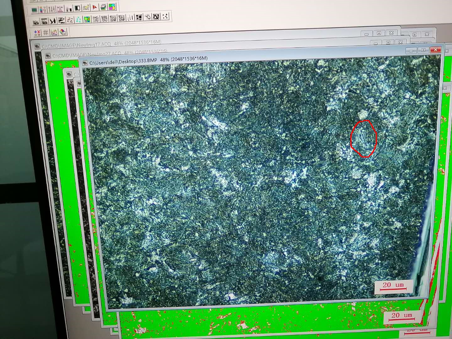

以上是42CrMo经过560℃回火后的金相,图中红色圈住的地方,有人说是贝氏体,大家有什么意见?

淬火冷速慢可能会产生贝氏体类组织,产生的贝氏体类组织在经高温回火后可能会保持贝氏体位向,但形貌会变化

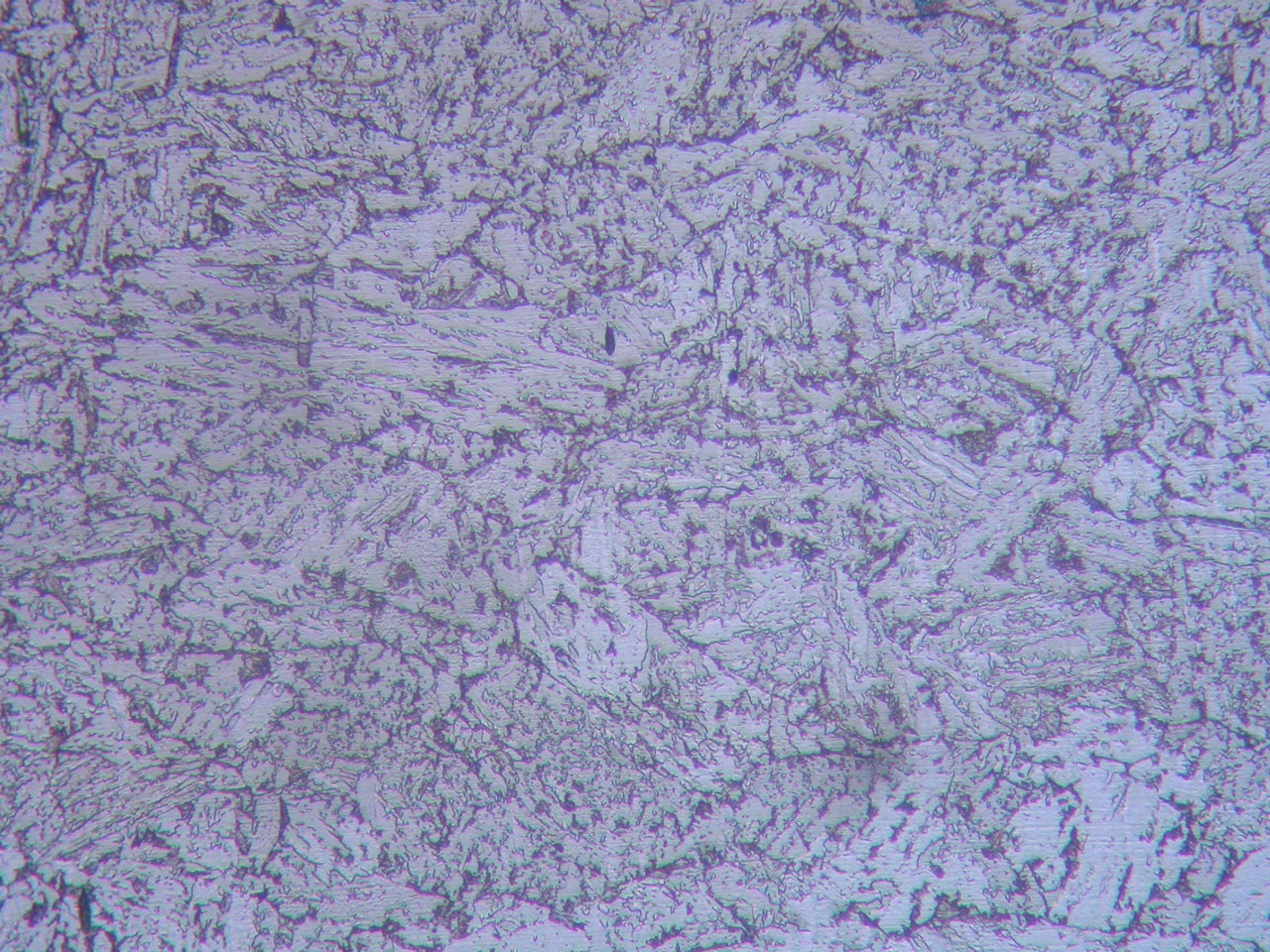

粒状特征不够明显。
下图为粒状贝氏体,仅为参考。
NAK80组织
NAK80组织

形态更像淬火屈氏体。

有种说法说是淬火冷速过慢产生贝氏体类组织,在经过高温回火后组织形态不会发生变化,还是贝氏体。

从形态特征来看,不是贝氏体。

低温回火确实贝氏体不会变化,但是我认为高温回火后,贝氏体也会发生变化

560回火后贝氏体与马氏体一样,应该转变为索氏体了。

实际上主流看法是贝氏体高温回火后的组织还是贝氏体,组织形态不会发生变化。

这个是粒状贝氏体组织。

正常淬火+回火后组织,有回火S和贝氏体,正常的。钢管的尺寸偏厚,心部会这样。一般都按照回火S 判定就行。

正常这么高温度回火,淬火后得到的马氏体和贝氏体都定义为回火索氏体

用油淬火因为冷却缺陷问题,容易产生铁素体、贝氏体组织等问题,性能要求不严格的可以应用,对产品性能要求严格的产品则很难合格。回火后组织很难改变,金相检测鉴定有误差,如果合理采用水基介质淬火,基本减少这个缺陷问题了
