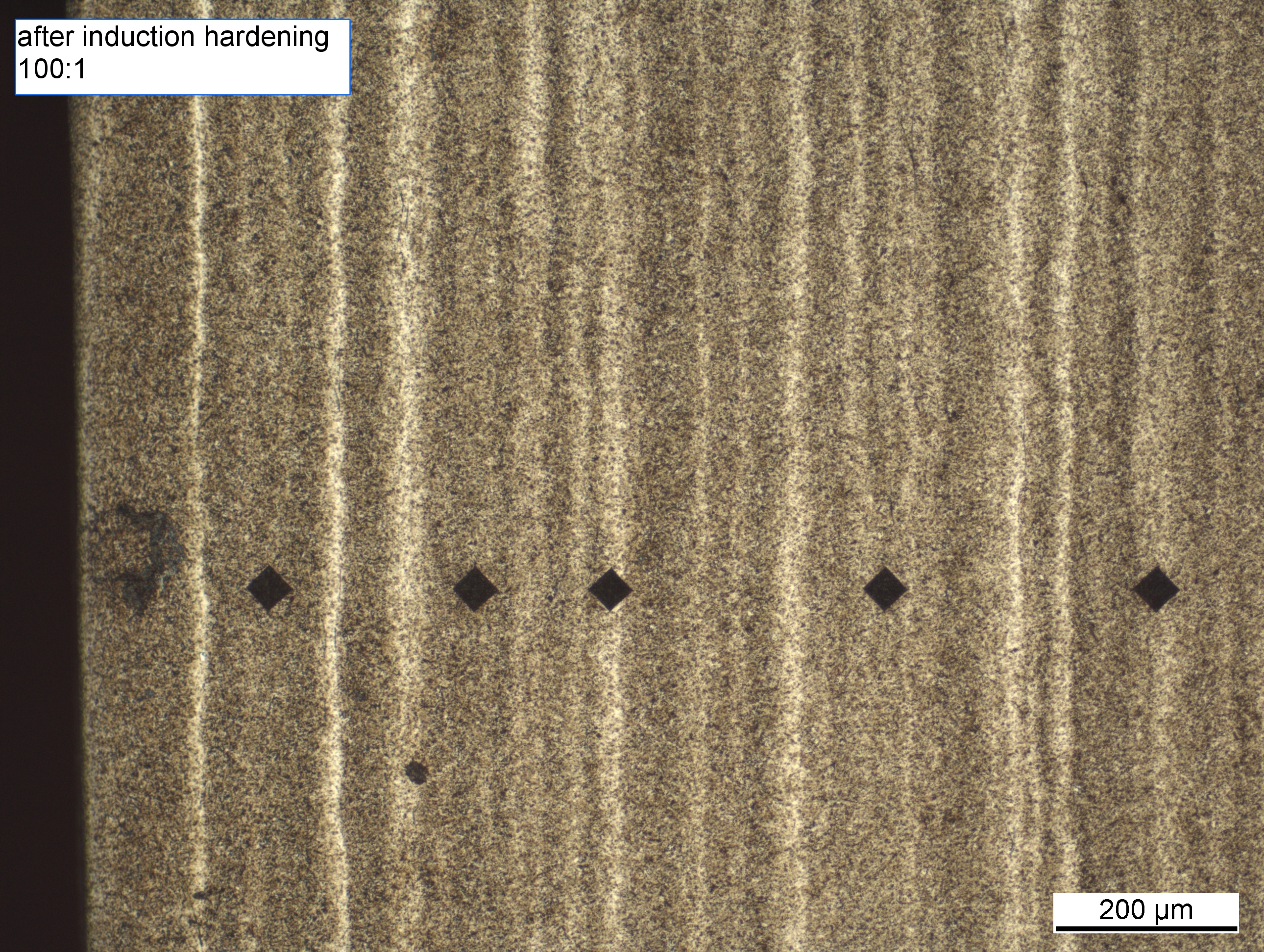

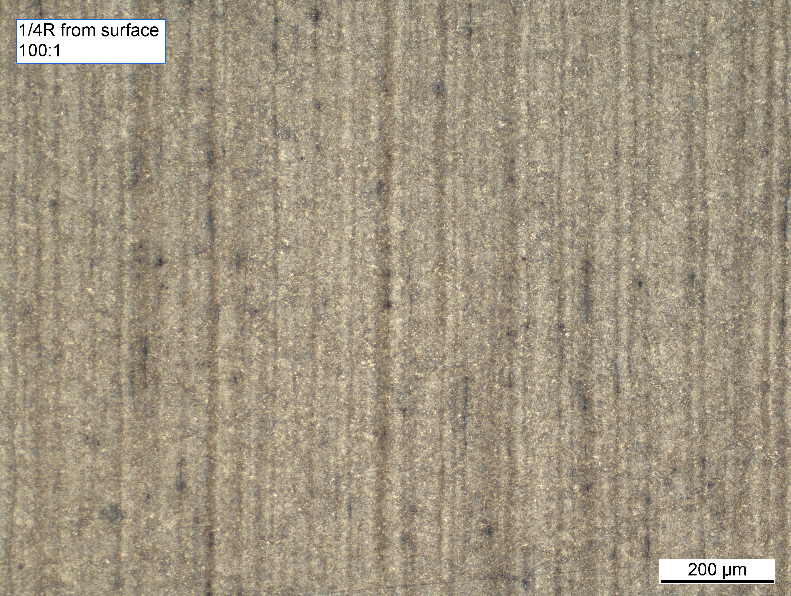

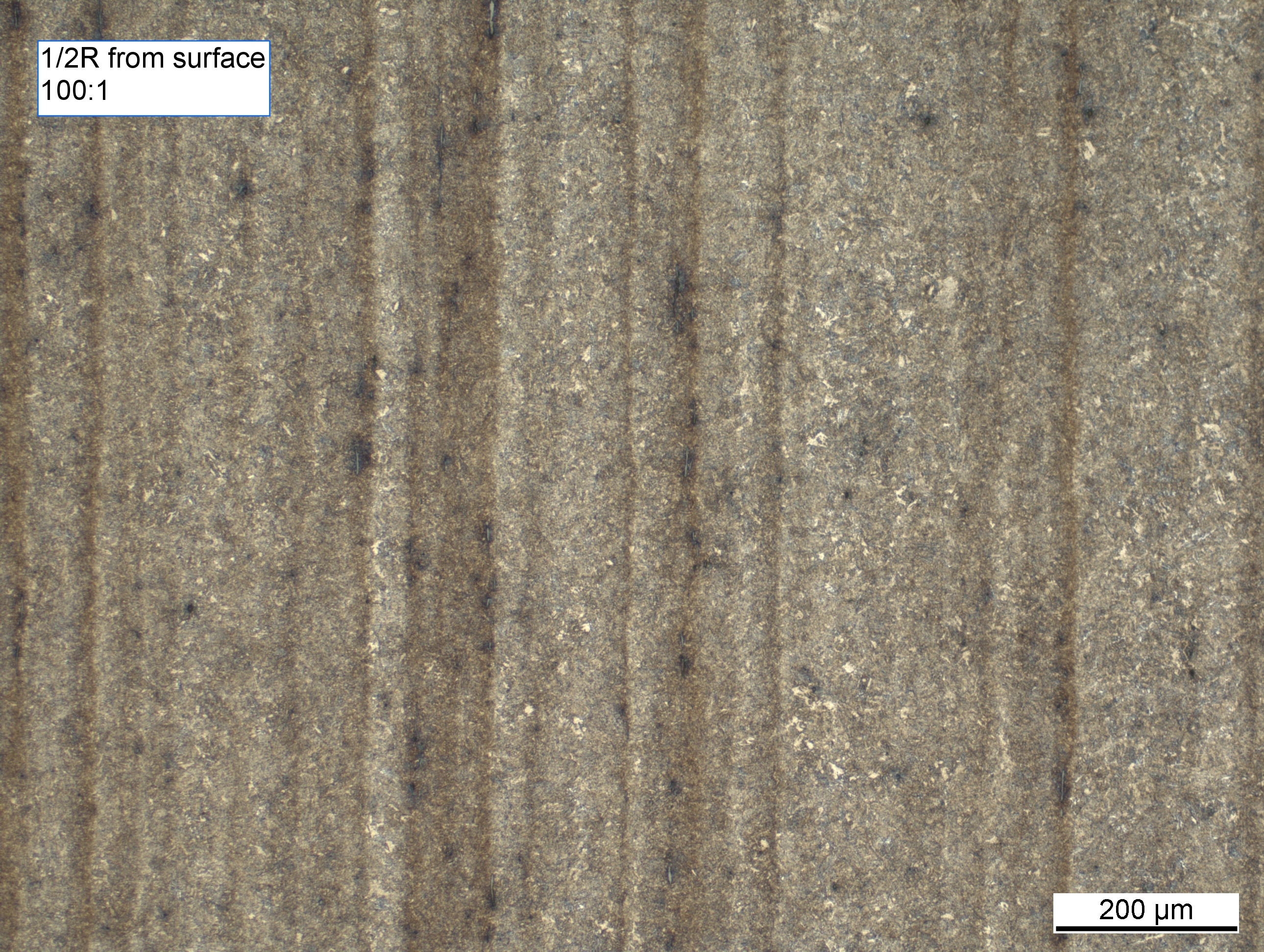

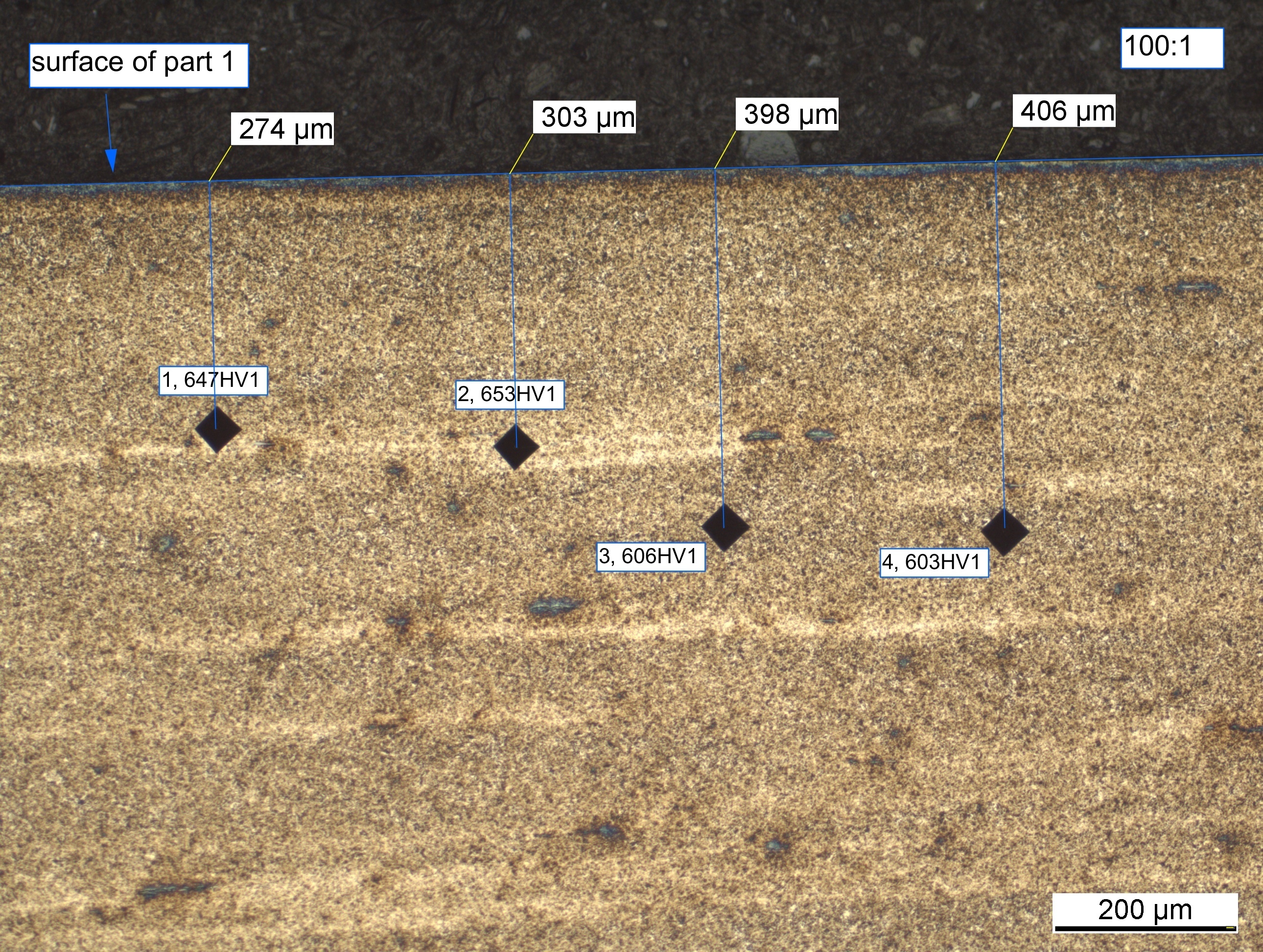

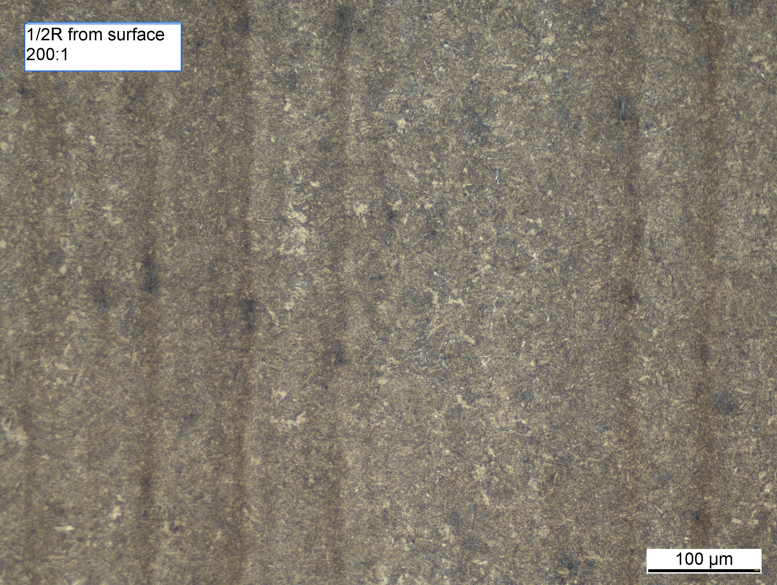

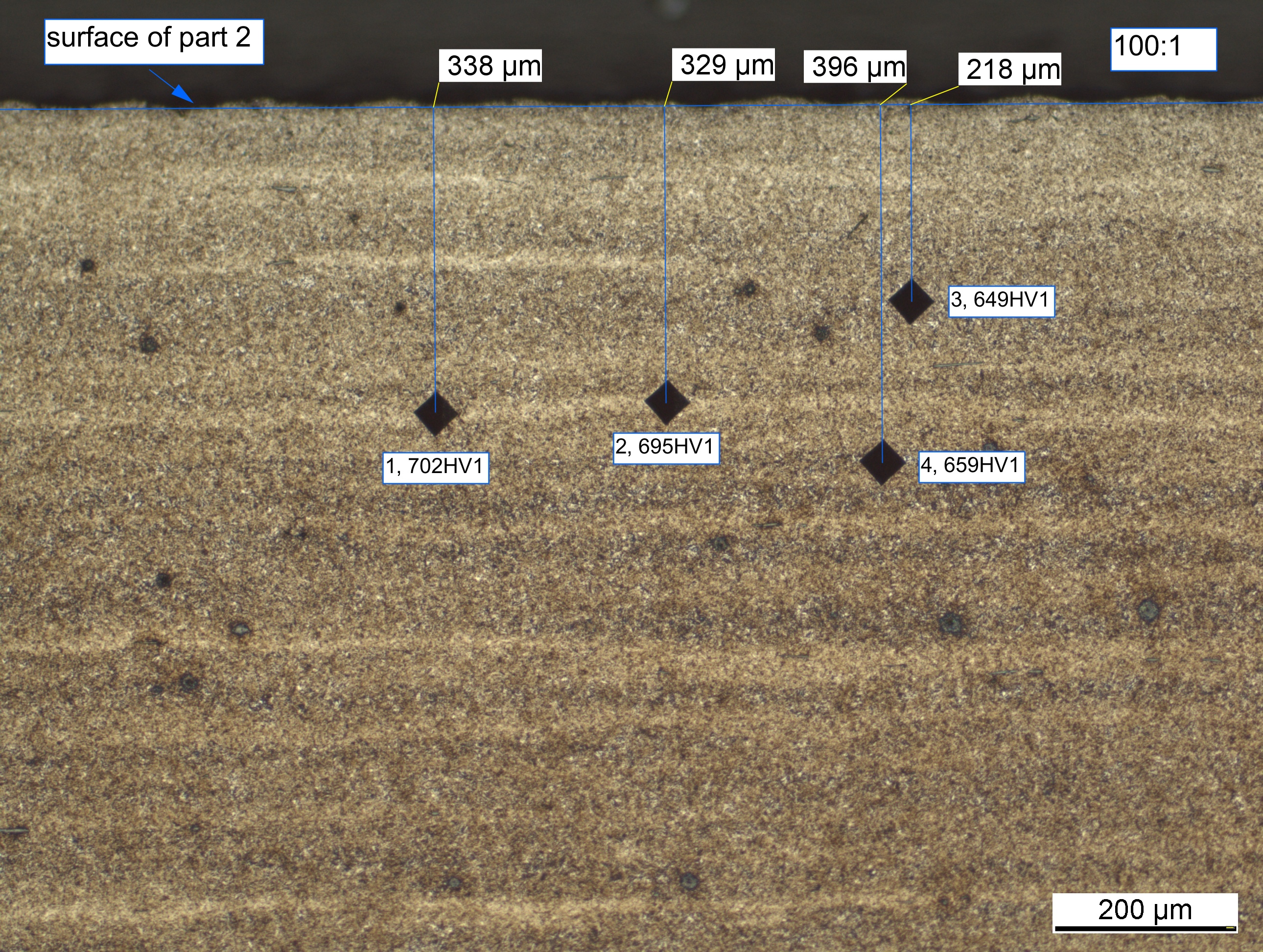

各位老师好。
学生近期遇到一个棘手事情,产品进行中频感应淬火,客户要求近表面(距离表面大概0.5mm之内)维氏硬度散差小于40HV1,但是由于钢材的偏析(推测为Cr元素偏析),在某些位置的散差会超过这个要求。
机器使用仿形线圈进行感应淬火,使用水基淬火液。
钢材为42CrMo4+QT+HH,直径60mm。详细的金相图片如下,想请教诸位老师,有没有可能在生产过程中减小硬度散差。比如调整机器淬火参数等等。。
万分感谢~

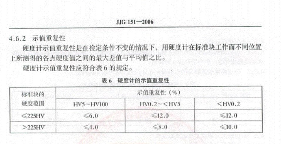

遇到不讲理的客户确实比较头痛,我还遇见过验收热处理机床,要做表面硬度的CMK的!
JJG 151-2006 金属维氏硬度计, 拿这个标准去和客户讨论吧。硬度仪本身就存在较大的检测误差,更何况检测位置的偏差,原材料的不均匀性。

签到天数: 288 天
发表于 2020-7-16 12:46:10 | 显示全部楼层
我没有看错吧!42CrMo4感应淬火硬度高到1000多HV1、还有2000HV1多的。我只知道42Crmo4最高不超过66HRC,换算也不超过900HV。
签到天数: 1250 天
发表于 2020-7-16 16:21:11 | 显示全部楼层
问题点:实测硬度均匀性不满足要求,要求小于40HV1(设计的目的可能是想控制表面脱碳),实测达到50HV1
根本原因:原材料偏析导致的(成品硬度要求越高硬度差异越明显,这是必然的)
               至于具体是什么元素偏析,可能是碳偏析也可能是合金元素偏析,进一步的定性分析可以用EDS,定量分析可以用质谱仪;
解决方式:
1、楼上所说的正火(甚至高温正火)及工艺改善你都可以去试试,想想根本原因,估计效果不大。
2、更换材料,控制偏析带,或更改设计(考虑批次差异拿分析结果建议设计者更改为小于60HV1);

lin1012866221 发表于 2020-7-16 12:46
我没有看错吧!42CrMo4感应淬火硬度高到1000多HV1、还有2000HV1多的。我只知道42Crmo4最高不超过66HRC,换 ...
看清楚楼主标注的是第1点,第2点的硬度值,而不是你说的1000多2000多HV 。  稍微想一下也不可能有这么高硬度

 楼主| 发表于 2020-7-20 13:55:10 | 显示全部楼层
对于第一点:我们已经和钢厂联系,要求改善偏析,但还未到货。
对于第二点:更改原材料估计不行了/和客户讨论要求放宽要求,但是遭到拒绝。

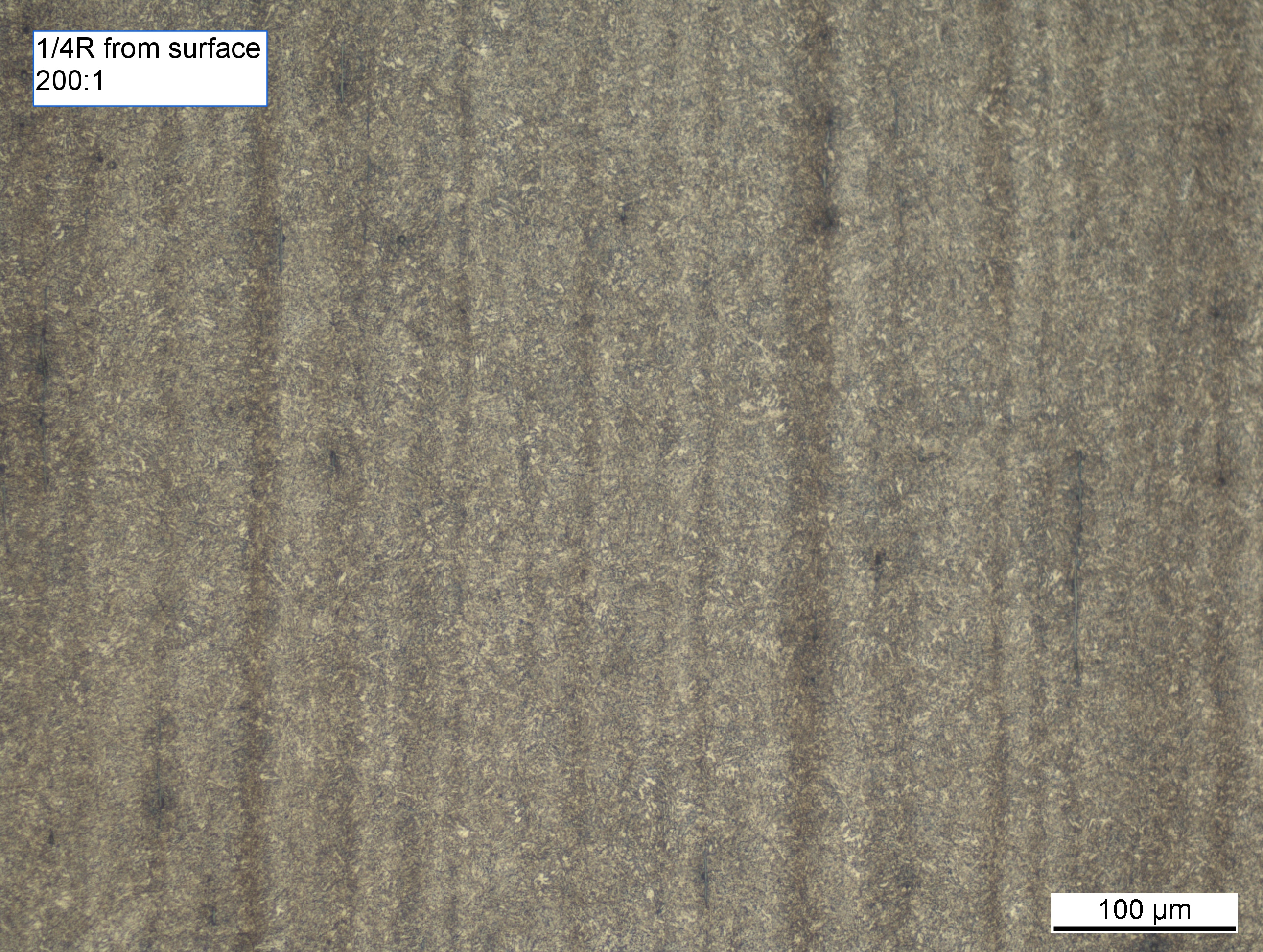

 楼主| 发表于 2020-7-20 15:16:26 | 显示全部楼层
zzd445437128 发表于 2020-7-17 10:52
同意思7,8楼的观点,看着带状很明显,偏析严重,工艺是怎么样的,原材料看过金相组织没有?有原材料问题或 ...
原材料状态是+QT的。生产工艺为棒料直接加工的产品,因此原材料的状态对成品的影响还蛮大的。
1/2R 半径
1/2R 半径
1/2R 半径
1/2R 半径
1/4半径
1/4半径
1/4半径
1/4半径
过程件淬火后
过程件淬火后
