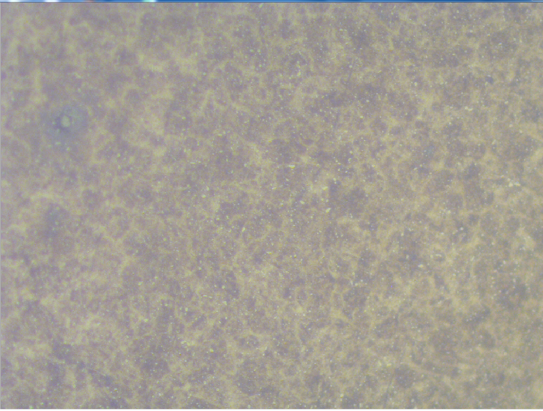

发表于 2020-5-26 22:14:35 | 显示全部楼层 |阅读模式
820度 0.6CP  淬火 深冷 160度回火
2楼问题 小弟不胜感激
签到天数: 108 天
发表于 2020-7-11 13:23:51 | 显示全部楼层
1 未看到针状马氏体 都是隐晶马氏体吗,轴承钢是高碳钢,一般看不到针状马氏体。
2 黄色为马氏体?  黄色是你的显微镜滤光片的颜色
3 未看到白色奥氏体 因为奥氏体太少了?残余奥氏体含量较少,很难看到,即使有你这个倍数的图片也看不到残奥。
4图片上黑色为什么组织,是贝氏体,还是腐蚀较深的马氏体???这个我一直好奇。,你所说的黑区和黄区都是马氏体组织,碳以及合金元素含量的差异,耐腐蚀程度不一样,呈现出所谓的黑白区。

签到天数: 129 天
 楼主| 发表于 2020-5-26 22:19:04 | 显示全部楼层
1 未看到针状马氏体 都是隐晶马氏体吗
2 黄色为马氏体?

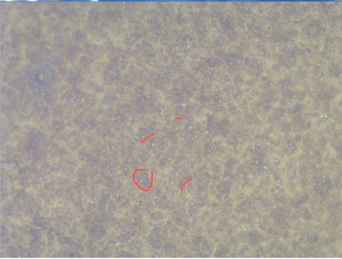

 楼主| 发表于 2020-5-26 22:22:56 | 显示全部楼层
黄色的要是隐晶 马氏体
黑色为什么组织呢
简单标出里面几个黑色的
简单标出里面几个黑色的

本人 真心想学习热处理  求前辈指点一下

发表于 2020-5-28 14:32:00 | 显示全部楼层
1.黄色的基本是隐晶马氏体
2.奥氏体用显微镜是很难分辨出来的,需要做X光
3.黑色小块有可能是屈氏体

 楼主| 发表于 2020-5-28 19:49:10 | 显示全部楼层
shengxia 发表于 2020-5-28 14:32
1.黄色的基本是隐晶马氏体
3.黑色小块有可能是屈氏体
谢谢您
请问
黑色可能是下贝氏体吗
此图500X

发表于 2020-5-29 08:23:12 | 显示全部楼层
看这个黑色小块的组织形态,不应该是下贝

发表于 2020-6-3 17:42:45 | 显示全部楼层
黑区是隐晶马氏体、明区是结晶马氏体,轴承钢淬火微观上成分是不均匀的,
残奥太少,显微镜看不出的
屈氏体可以通过浅腐蚀判定
签到天数: 129 天
 楼主| 发表于 2020-6-3 19:50:11 | 显示全部楼层
残奥太少,显微镜看不出的
屈氏 ...
黑区 隐晶 那表明 隐晶容易被腐蚀吗

签到天数: 418 天
发表于 2020-6-4 09:41:53 | 显示全部楼层
有梦想的选手 发表于 2020-6-3 19:50
不低的 cp高容易碳化物
如果碳势准确的化我觉得偏低了,没有那么具体的铁碳铬相图可以查,大概估一下,840℃奥氏体的碳含量应该在0.7几%,820℃奥氏体含碳量应该不止0.6%
签到天数: 418 天
发表于 2020-6-4 09:44:51 | 显示全部楼层
黑区 隐晶 那表明 隐晶容易被腐蚀吗
C cr溶的少,转变温度高

 楼主| 发表于 2020-6-8 20:37:36 | 显示全部楼层
小鱼人 发表于 2020-6-4 09:44
C cr溶的少,转变温度高
我们公司一直0.6的

发表于 2020-6-17 12:51:24 | 显示全部楼层
小鱼人 发表于 2020-6-4 09:41
如果碳势准确的化我觉得偏低了,没有那么具体的铁碳铬相图可以查,大概估一下,840℃奥氏体的碳含量应该 ...
对于GCr15材料,对于碳势的选择是有一些争议的。在80-90年代的时候形成了这么一种认识,具体的可以参见《轴承钢组织形态与接触疲劳劳寿命》(王育德)的这篇论文。也可以参考一下《Varying heat treatment parameters to optimize material and rolling contact fatigue strength》(H. Schlict)这篇论文。
而随着轴承零件表面脱碳层标准的要求不断提高,很多企业为了确保表面不出现脱碳情况,根据GCr15的标准含碳量将CP设定为0.95-1.0%之间。
其实对于这个问题的探讨说不上谁优谁劣,如果从另外一个角度来讲,(微)低碳势下的淬火对于产品除了引起表面脱碳就没有其他的优点了吗?
我想也不尽然。
同时,楼主如果想认真学习轴承钢的热处理后组织辨别以及组织转变过程,我建议你查找一下郑逊昭的论文看一下,大概10篇左右,可能对你的帮助比较大。

发表于 2024-6-27 15:01:53 | 显示全部楼层
求大神指点。我也一直纳闷,既然在一般显微镜下看不出残奥,为什么能够根据图片说明图片中的组织成分。  比如说是  马氏体+碳化物+残奥之类的。  还是根据钢种和相应的工艺参数而 推断出该状态下存在残奥的呢
签到天数: 163 天
发表于 2024-6-27 15:37:48 | 显示全部楼层
2 黄色为马氏体?  黄 ...
1、不是看不到,而是你选取的方式不对,一般是淬火后看,针还是看得到的。回了火几乎看不到。
2、黄色是滤镜问题,白光下只有黑白区的差异,也只是因为抗腐蚀的问题。
签到天数: 1403 天
发表于 2024-6-27 18:19:20 | 显示全部楼层
正常淬火组织。黑色部位疑似屈氏体,重新轻腐蚀更易辨别。未见下贝,由于深冷处理过,残奥较少!
