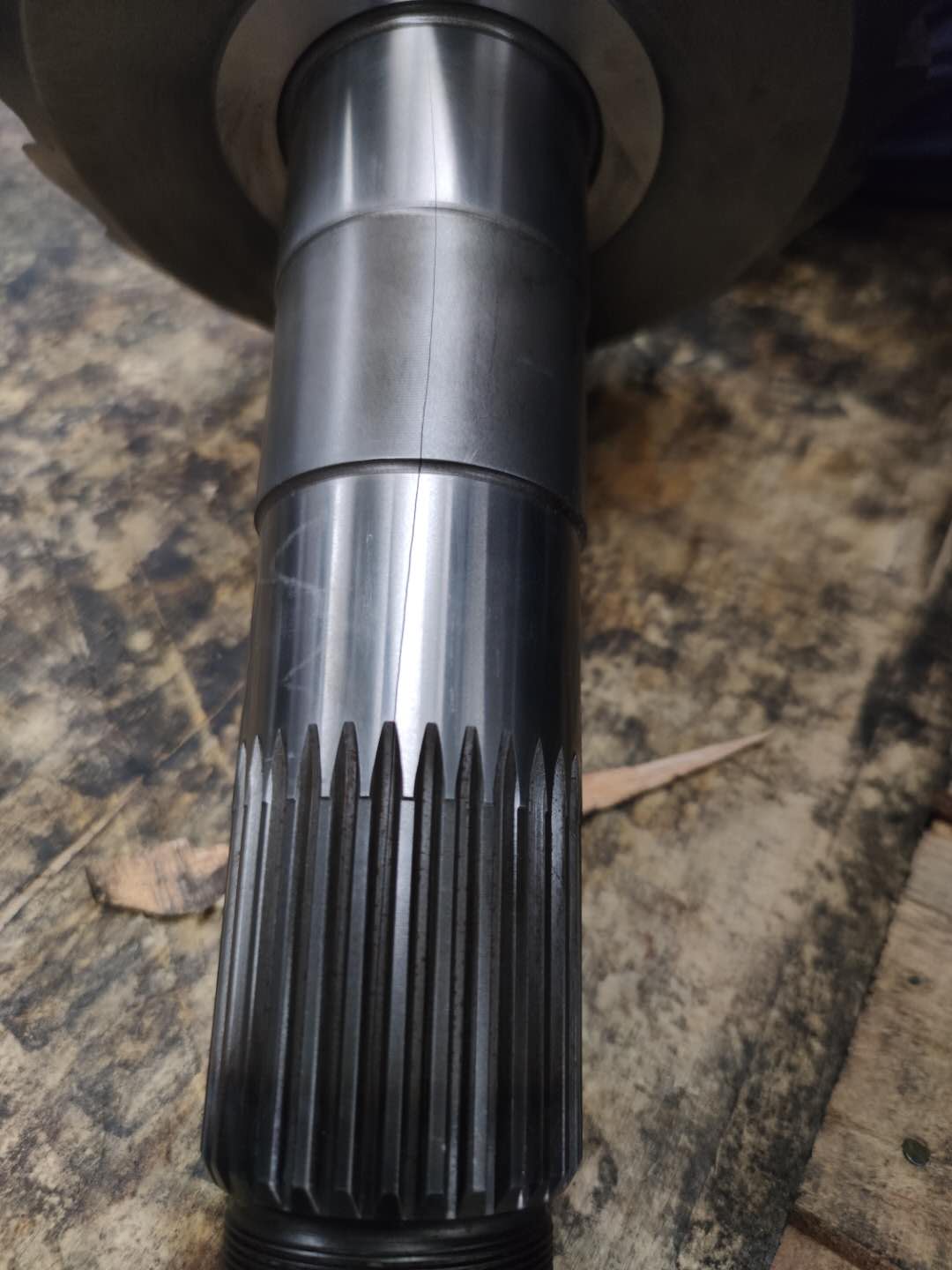

有谁接触过主动轮轴向贯穿裂纹的,如下图
材料是22CrMoH 热处理工艺没有问题,淬火回火,工件时成品包装是发现磕碰隔离的工件,放在现场越3周后发现的。
线切割开后,裂纹深度可以达到心部
轴向贯穿裂纹
轴向贯穿裂纹

建议不用渗碳材料做这个产品,可以用中碳钢

应该不至于吧··热处理工艺过程没有变化吗?
以前没出过,现在出现了。查查哪里有变化。
切口的裂纹周围组织怎么样?
