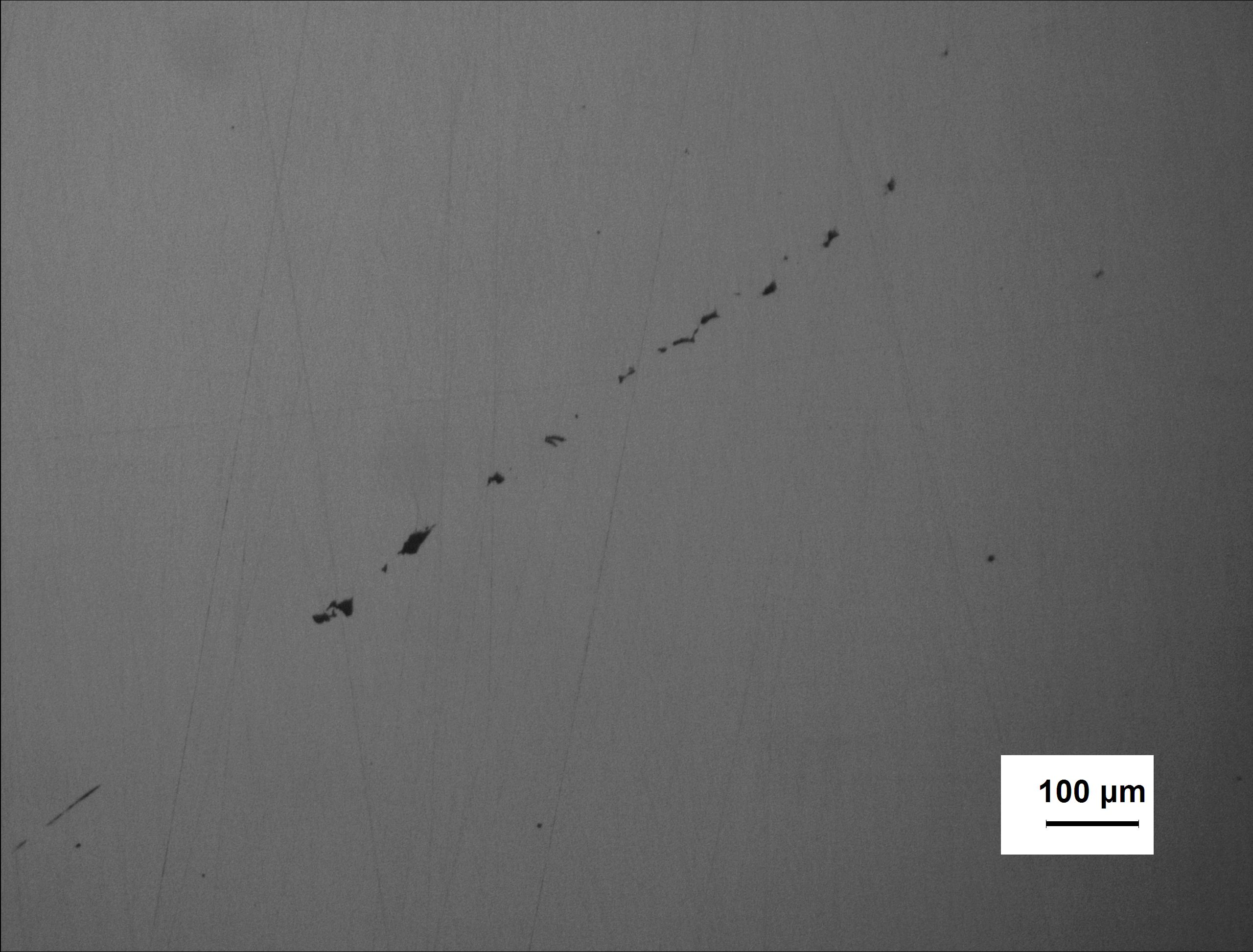

论坛的各位大神,帮小弟看看这是什么夹杂?材料20CrNi2Mo。
夹杂物
夹杂物

发表于 2020-1-11 14:29:05 | 显示全部楼层
感觉不像夹杂物,有点像缩松,可以放大再看看

发表于 2020-1-20 13:10:02 | 显示全部楼层
像是B类夹杂物,放大500倍再确认一下。

发表于 2020-1-26 13:31:42 | 显示全部楼层
磨痕的可能性为大-------------------------------------------

发表于 2020-2-12 12:50:04 | 显示全部楼层
看着不太想夹杂物,像是试样处理时候的划痕

发表于 2020-2-23 13:17:16 | 显示全部楼层
是不是锈蚀一类的东西?单靠一张光学图片很难判断啊

发表于 2020-2-23 13:22:00 | 显示全部楼层
会不会是锈蚀呢 单靠一张金相照片不大好判断啊

发表于 2020-3-3 09:20:46 | 显示全部楼层
放大多少倍???????????

发表于 2020-4-3 14:58:40 | 显示全部楼层
属于卷渣类夹杂吧,有条件的话做下电镜能谱分析,就彻底清楚了

发表于 2020-4-4 21:47:05 | 显示全部楼层
应该是夹杂物,具体成分需要←成分分析!

发表于 2021-1-22 09:58:15 | 显示全部楼层
不像夹杂物,建议重新抛光再看

发表于 2021-1-25 09:04:12 | 显示全部楼层
我们实验室有1000倍的金相显微镜,而且我们经常做非金属夹杂物的检测,可以联系一下给您点意见:lol

发表于 2021-2-8 20:31:56 | 显示全部楼层
你确定这是夹杂物?再磨一次看下。

发表于 2022-6-11 14:04:58 | 显示全部楼层
做一个电镜看看就知道了

发表于 2022-7-1 10:05:07 | 显示全部楼层
夹杂物应该细长的,这确实可能是抛光不当的缺陷

发表于 2022-10-27 17:22:53 | 显示全部楼层
可以放大500倍,在暗场下观察,如果透光,就说明不是夹杂物
