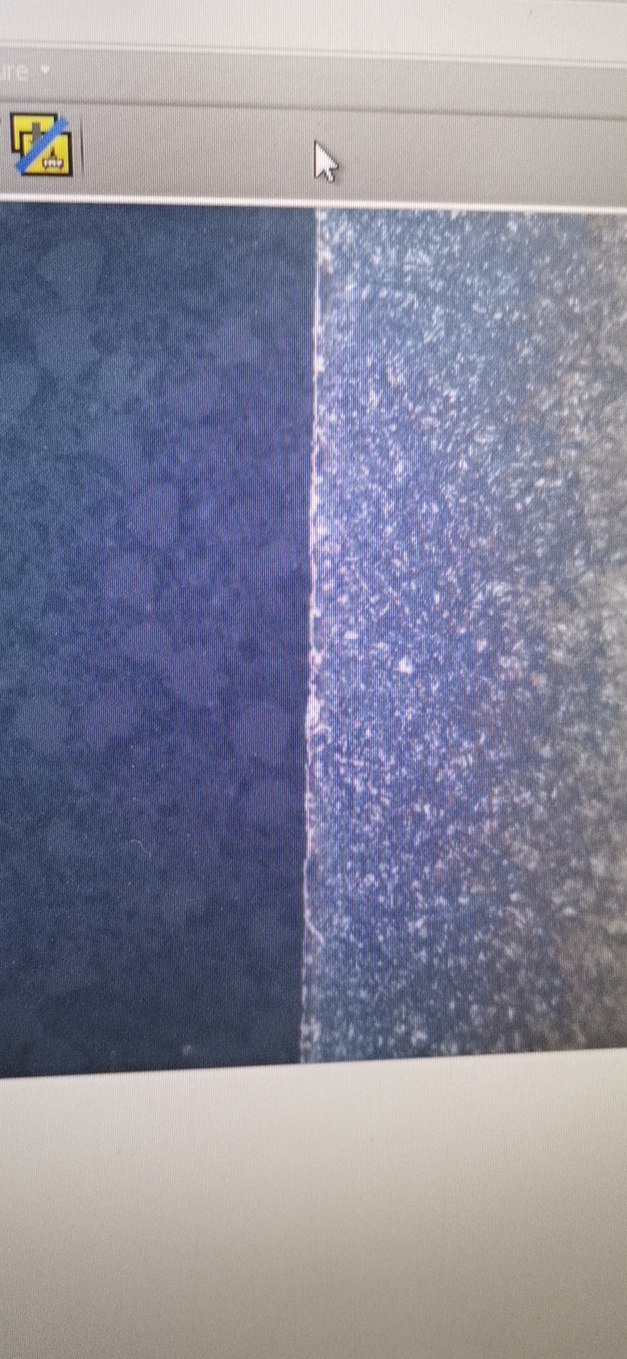

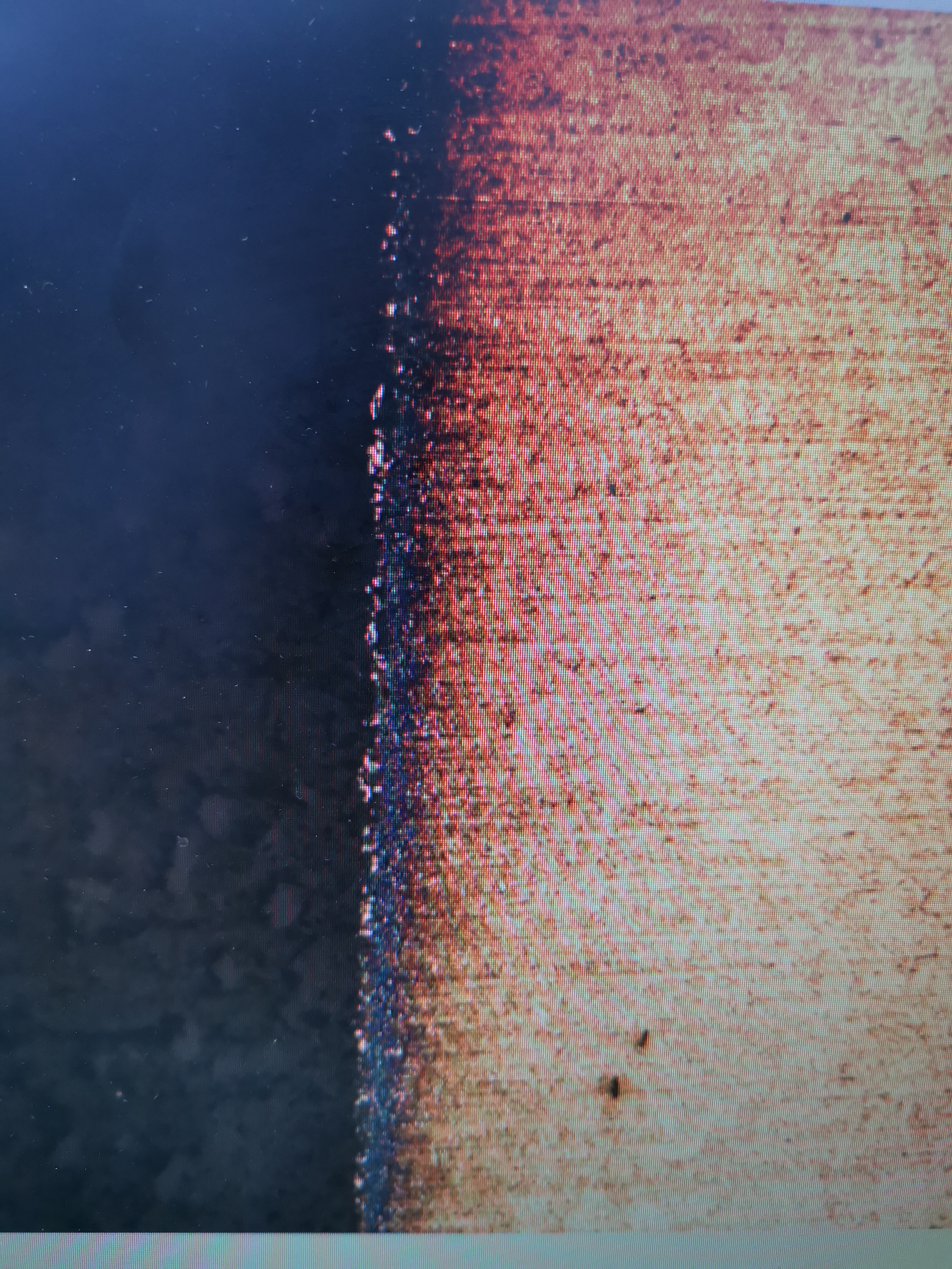

炉子的碳势流量方面,调试了快半年了还是没找到原因。所以感觉可以把气氛先放放。
假设由于表面粗糙度大,是否可以为表面的渗碳体连续层形核长大创造条件, 因为只是单单的表面的连续层,次表面没有形成网状或者球状的渗碳体。攻工件是冲压件经过清洗后热处理的,还有其他可能吗,大佬们支个招,有没有遇到过相似的情况的。
签到天数: 176 天
 楼主| 发表于 2020-1-3 14:00:24 | 显示全部楼层
我的见解,很难看到次表面出现球状或者网状的渗碳体,这是不是可以说明表面的连续层由表面的奥氏体析出的概率不大,很大可能是直接在最表面形核长大的。
如果做实验在容易发生表面增碳的气氛和粗糙度条件下热处理,结果发现了表面增碳。那如果气氛不变,粗糙度变大,是否会影响气氛接触表面反而没有增碳
或者表面直接抛光,形核的质点减少是否会缓解增碳的程度。
我想知道的是在气氛固定的情况下,工件表面的粗糙程度是否会影响表面的增碳程度,影响程度是否明显

 楼主| 发表于 2020-1-6 16:56:25 | 显示全部楼层
wangzeshi 发表于 2020-1-6 07:57
增碳的话有可能就是氧探头老化了。给出的碳势比显示的高。你要定碳才行。就是用定碳片定,将定碳片放入炉中 ...
每次换料都定碳的 ,值都没问题
签到天数: 32 天
发表于 2021-3-8 14:48:29 | 显示全部楼层
1.扩散阶段碳式过高,或最后保温淬火阶段碳式过高。
2.淬火介质存在老化,导致淬火过程中形成表面碳化物。
